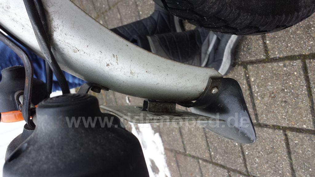

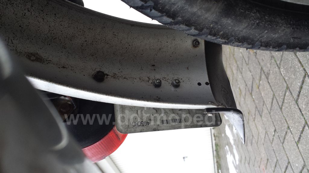

m@ngo
Geschrieben am: 07.01.2016, 19:52
Beiträge: 1457
Mitgliedsnummer.: 7560
Mitglied seit: 05.08.2014
Hier noch ein anderes Bild von der originalen Grundhalterung für den eigentlichen rautenförmigen Kennzeichenhalter. So war das Original geplant für die S70.
Für diesen hat das S70 Schutzblech immer 2 zusätzliche Bohrungen vertikal übereinander vorgesehen.
stay tuned - mfg m@ngo
