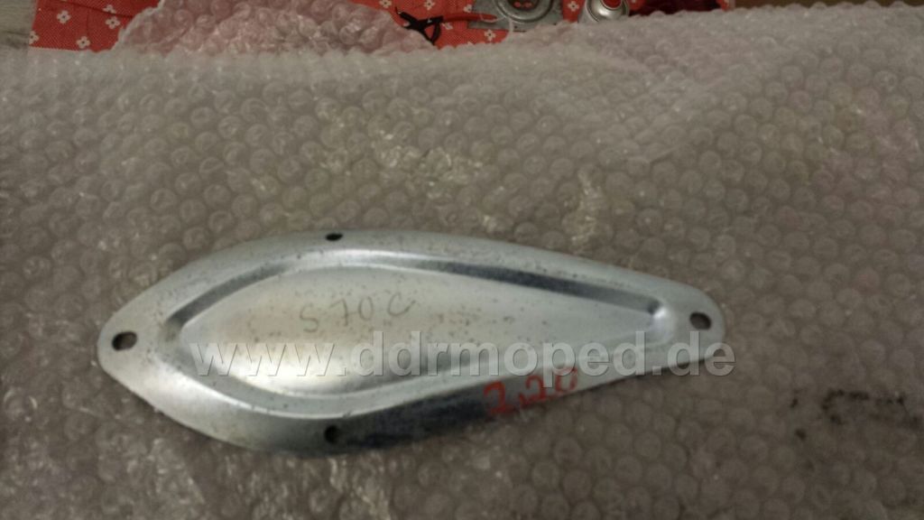

Dieses Schutzblech hat oben sogar noch eine Bohrung mehr mittig unter der Sitzbank um dieses Versteifungsblech montieren zu können...
Durch das große Kennzeichen können die Schutzbleche an den länglichen Löchern einreisen.

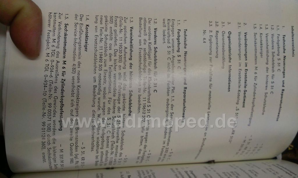

Punkt 1.3. Das erklärt dann wohl die Länge der noch häufig auftretenden Lagerware Schutzbleche in der Länge um die 99cm

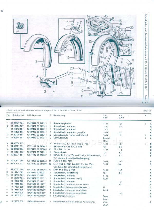

Etwa 11 sind im E-Teilekatalog gelistet. Davon 1 für England, 2 für Ungarn und 1 für CSSR.

Hallo Ralle,
ich muss dies alte aber sehr interessante Thema leider wieder ausgraben.
Was genau meinst du damit? Das es für die Exportversionen unterschiedliche Längen gab?
Weisst du zufällig die Längen der Schutzbleche für die ČSSR?

Hier die besagten 2 Seiten des Ersatzteilkataloges
