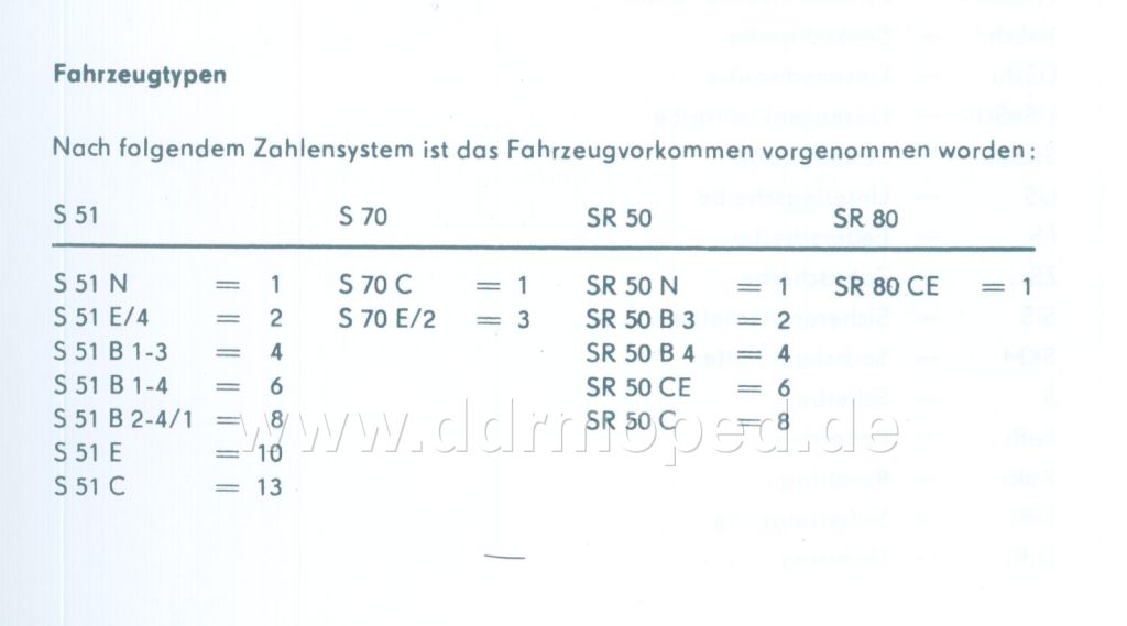

Und die 2.
1986-2016 Der Roller wird 30
SR 50 CE (neues Projekt)
Geschrieben am: 06.09.2020, 18:31
Beiträge: 6817
Hier der Fahrzeugschlüssel

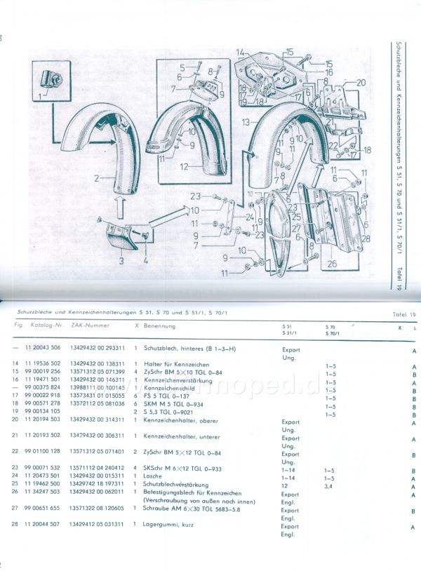

QUOTE (docralle @ 06.09.2020, 18:25)
Hier die besagten 2 Seiten des Ersatzteilkataloges
Wirklich interessant.
Max

QUOTE (docralle @ 09.01.2016, 18:42)
Grob überschlagen:
95cm dürfte bei Enduro verbaut wurden sein.
100cm Standartlänge
105cm Export und S70 wegen evenduellen Nummernschild.
Kommt das jetz so hin?
Dann gehe ich mal davon aus, dass auf meinem ČSSR–Export auch das Schutzblech mit 105cm drauf kommt.
Ich habe ja ca. 106cm gemessen. Ich denke, dass müsste ungefähr hinkommen und vllt. ist das ja wirklich das originale Blech, was da schon drauf war. Allerdings konnte ich keine Löcher für das Kennzeichen erkennen, habe jetzt aber auch einige mit "Kennzeichenhalter" in den tschechischen Kleinanzeigen gefunden.
