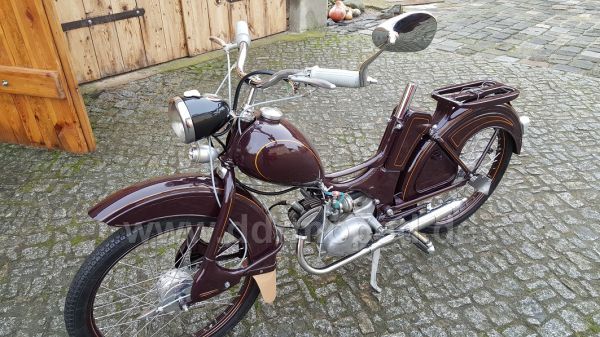

Hallo alle zusammen, habe hier schon einige Beiträge über Neue Kabelbäume gefunden, aber genau das ich wiesen möchte leider nicht. Daher die Neuanmeldung und neues Thema. Ich hoffe das ihr mir helfen könnt.
Ich habe einen SR2 Bj 62 neu Aufgebaut, inkl neuem Kabelbaum. Es funktioniert auch soweit alles bis auf die Hupe. Mir ist nicht ganz klar ob an die Hupe Dauerhaft Masse gelegt wird und am Schalter die Spannung geschalten wird oder umgedreht. Ein Freund meinte das Die Maße geschaltet wird. Wen ich das so klemme geht die Hupe aber sofort an sobald ich den Schalter an den Lenker halte. Wen ich die Spannung oben Schalten möchte habe ich das Problem das ich im Schalter nur Spannung anliegen habe wen das Licht an ist. Also da fehlt mir dann eine Ader um ne Dauer Spannung hochzulegen. Ich hoffe ihr Versteht mein Anliegen und könnt mir weiter helfen !!???

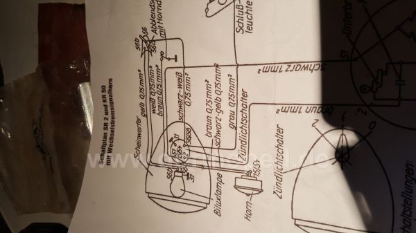

Gleichstrom , aber ohne Batteriefach. Muss ich das jetzt noch nachrüsten ?? Ich habe es nach dem Plan auf dem Foto geklemmt .

Du hast einen SR2E. Und da gehört die Gleichstromhupe dran. Du brauchst also noch das Batteriefach. z. B. hier.

Die Batterie (3V)ist dazu da, dass die Hupe auch funktioniert, wenn der Motor ausfällt. Das war Vorschrift. Wenn Du Deine Gleichstromhupe kurzzeitig mit der 6V-Wechselspannung betreiben willst, geht das auch. Dann musst Du eben nach dem entsprechenden Schaltplan verdrahten und die Hupe krächzt etwas anders. Dann brauchst Du auch eine Klingel. Siehe z.B. auch hier.
