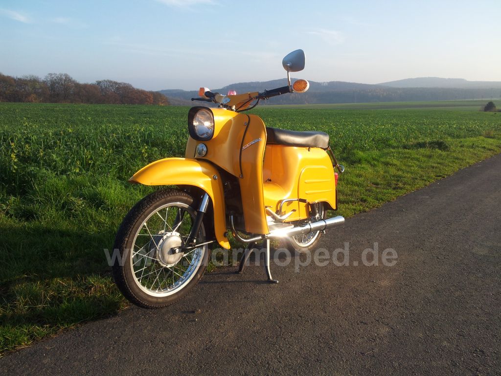

im angehängten Bild seht Ihr eine KR51/1K Baujahr 1978. Das Moped habe ich vor sechs Jahren bzw. rund 3000 km etwas aufgearbeitet. Beim Kauf war der Zustand ziemlich schlecht, der Orignallack leider nicht mehr zu retten. Den Klemmspiegel habe ich mittlerweile durch einen originalen Rückspiegel ersetzt. Dieser Tage habe ich das Moped zur gründlichen Wartung weitgehend zerlegt und bin dabei in Verbindung mit einer kleinen Literaturstudie auf ein paar Ungereimtheiten betreffend der äußeren Erscheinung aufmerksam geworden. 1978 wurde ja einiges umgestellt bezüglich der Lackierung der KR51. Vielleicht kann mir einer der hier im Forum vertretenen Spezialisten ein paar Fragen beantworten.
1. Meines Wissens nach wurden 1978 die Schwingen bereits schwarz lackiert. Tifft das zu?
2. War der Keder der Lampenmaske schon schwarz?
3. Die Klemmstücke sind noch grau. Deutet das auf das frühe 1978?
Die Rahmennummer lautet 9339XX.
Vieln Dank für Eure Mühen
Robert
Die Schwingen waren '78 schwarz und der Keder schwarz. Die Farbe der Klemmstücke ist mir nicht ganz klar, weiß aber sicherlich jemand anderes.

Danke für die Infos!
Noch zwei Fragen:
1. Passt die Mototrnummer zum Baujahr? Sie lautet 5787XX.
2. Deuten die grauen klemmstücke auf das frühe 1978 hin?
Klemmstücke waren 78 auf jeden Fall noch grau. War meinen Nachforschungen nach auch bis Ende 79 noch so. Ob es 1980 bei den Letzten auch noch so war kann ich nicht sicher sagen. Aber bei der KR51/2 waren die Klemmstücke dann schwarz.
Der Spiegel ist jedenfalls auch falsch. Links kommt ein Distanzstück zwischen Griffgummi und Blinker und der Spiegel mit Stab wird im Klemmstück eingeschraubt.
Der Motor ist keinesfalls der originale, denn die Motornummer müsste dazu 7-stellig sein und mit 3.7xx.xxx beginnen
