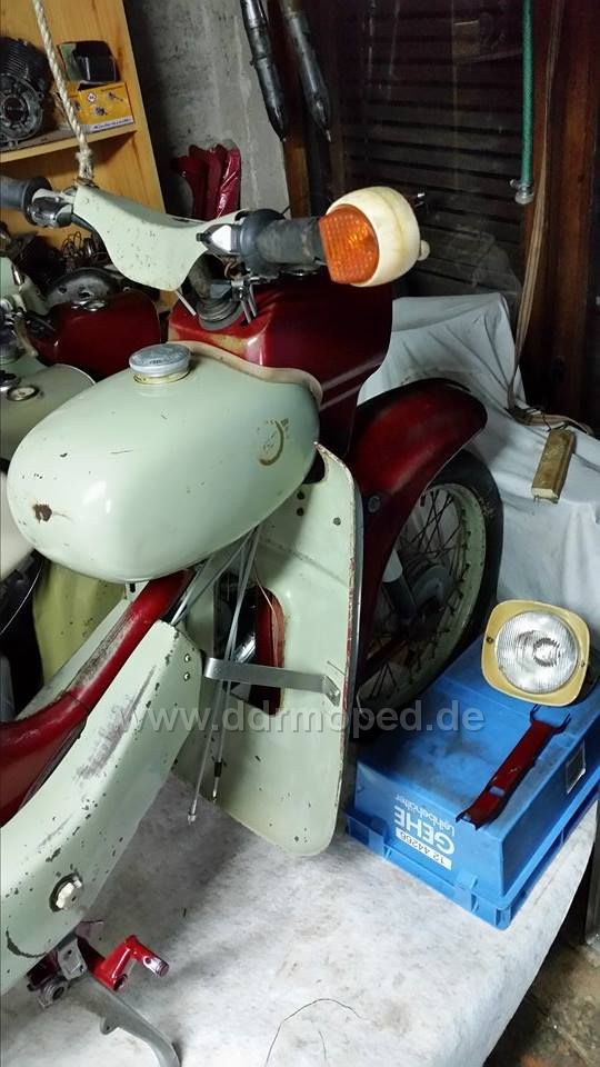

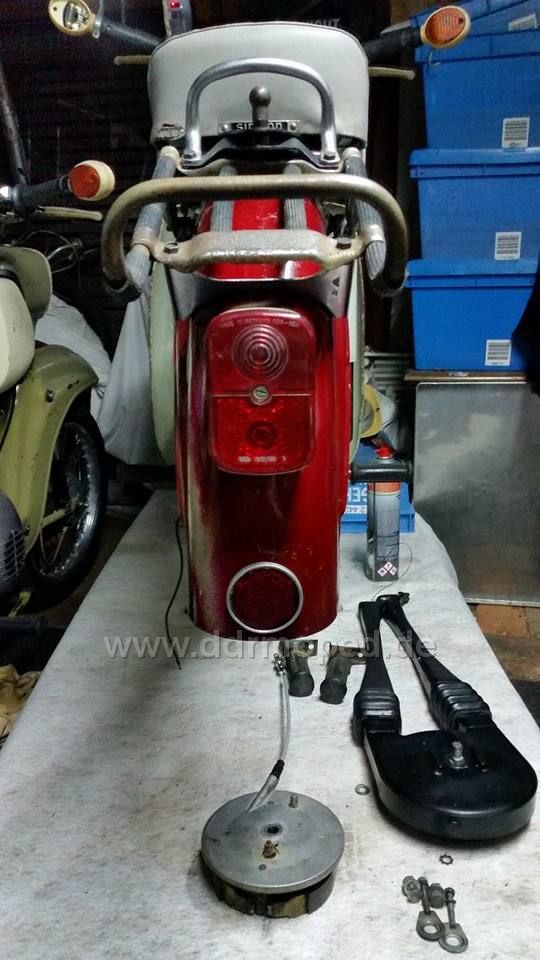

@Andie105,
kann sie leider nicht finden. Bin für sowas immer zu blöd.
@Jörg,
jedesmal entscheide ich mich falsch.
Bowdenzug kommt natürlich dann noch hinter die Schwinge.
Leroy

QUOTE (leroyak471947 @ 24.01.2016, 09:57)
@Andie105,
@Jörg,

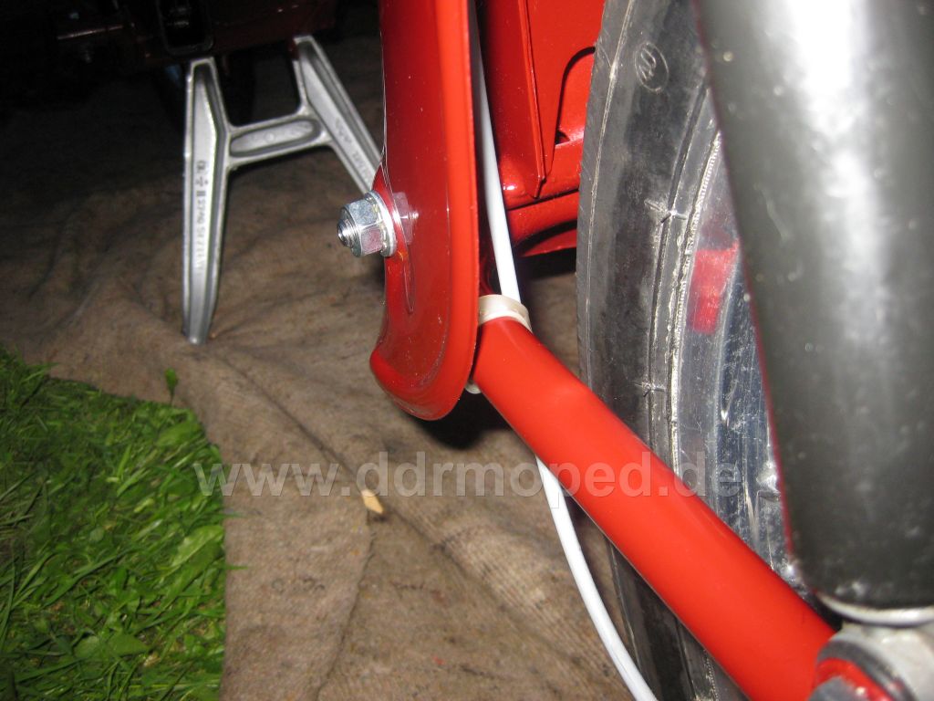

Das sind eben so Kleinigkeiten die man sich schwer merken kann. 🙈
Ansonsten schauts gut aus.

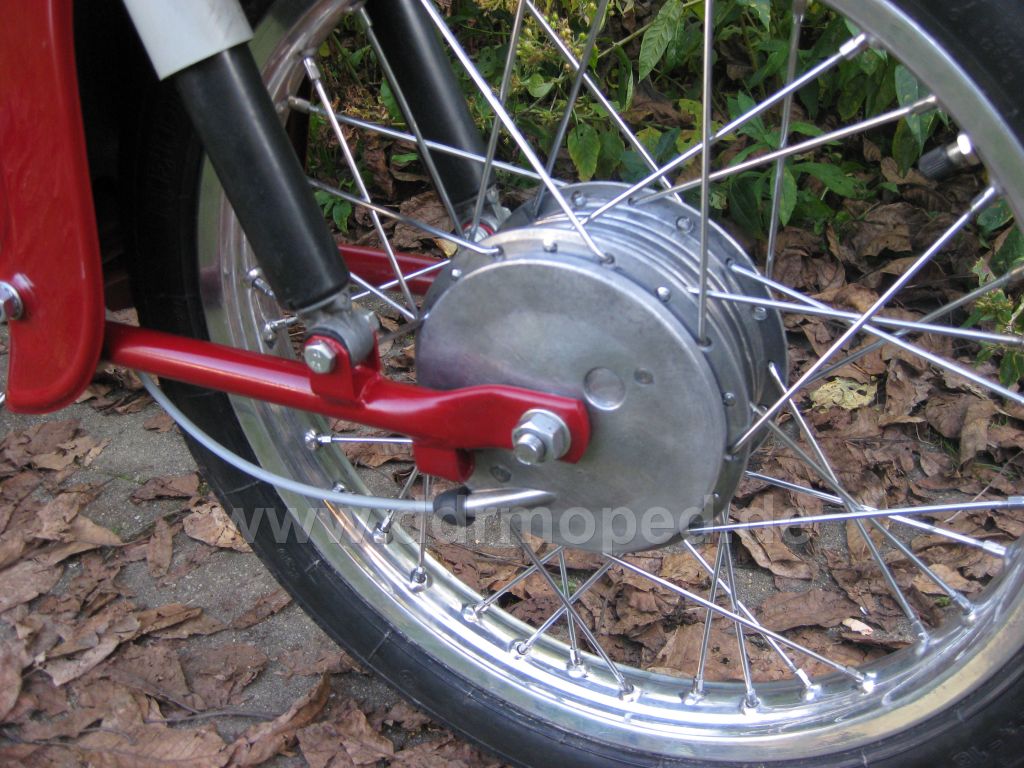

Geschrieben am: 24.01.2016, 16:11
So hier :
Geschrieben am: 24.01.2016, 16:13
Ich hab's noch besser : thumbsup.gif

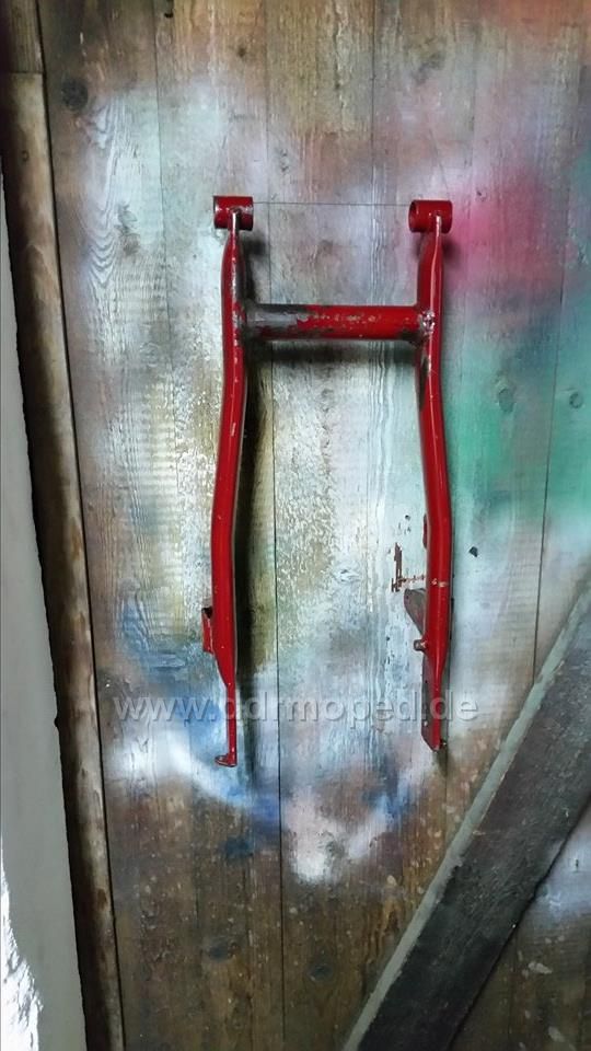

Jut Danke nochmal für die Bilder. Wird natürlich noch geändert.
Obwohl es auf Außenseite für mich mehr Sinn ergibt. Aber egal.
Desweiteren hat Jörg eine Schwinge für mich.
Die andere wird trotzdem geschweißt und auf Lager gelegt.
Ich verbaue aber lieber eine ohne Lackausbesserungen.
Motor muss noch gemacht werden, danach is alles soweit fertig.
Bis auf die Bowdenzüge ist bis jetzt alles Original.
(Abgesehen vom neuen Fußrastenbock)
Leroy

Wenn der Bowdenzug auf der Außenseite verlegt wird, könnte seine Hülle an der scharfen Kante des Kotflügels langfristig durchscheuern.
Spritzwasser würde dann schnell eindringen und Korrosion der Seele wäre die Folge.
Im Winter wird´s dann Lebensgefährlich wenn das Wasser unten im Bogen des Zuges einfriert. sad.gif

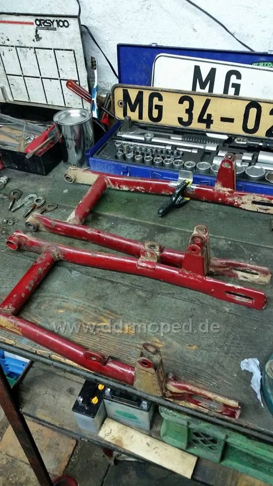

Ordentlich geputzt und owatrolisiert.

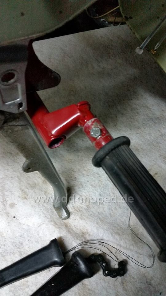

Fußrasten sind nun auch dran.
Vom neuem Rot ist nicht mehr viel zu sehen.
Leroy
Außen Pfui
Innen Hui

Fußrasten sind mal perfekt gerade.

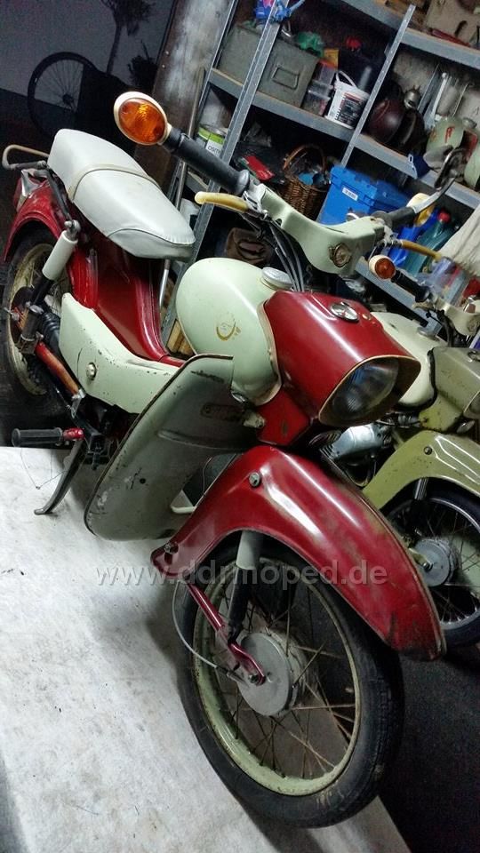

Ja, so langsam wird es.
Motor muss noch raus zum regenerieren.
Sonst fehlen hier und da nur noch viele Kleinigkeiten.
Mir gefällt er bis jetzt aber schon sehr.
Stahlfelgen passen einfach so gut zum Star.
