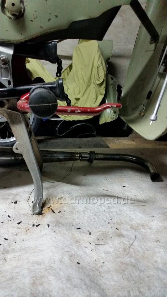

Dadurch, dass der Träger ganz leicht flacher ist, liegt auch der Bremshebel etwas flacher.
Dies führt am Ende dazu, dass auch die Bremse etwas doller vorgespannt wird.
Leroy
Außen Pfui
Innen Hui
leroyak471947
Geschrieben am: 02.02.2016, 23:37
Beiträge: 613
Mitgliedsnummer.: 8120
Mitglied seit: 27.04.2015
Es ist gerade so vorgespannt, dass die die Bremsbeläge nicht schon in die Trommel drücken.
Mit neuen Belägen würde das sicher anders aussehen.
Notfalls könnte man den Nocken etwas abflachen damit im unangespannten Modus die Bremsbeläge weniger weit auseinander gerückt werden.

Hast du die Gummischeibe zwischen Fußbremshebel und dem Hebel für die Fußbremse verbaut?
Ist das Halteblech richtig verbaut? Und die Zugfeder zur Fußbremse fehlt dir noch.

@Jörg, Gummischeibe ist verbaut.
Am anderem Star muss die aber noch ran, fällt mir gerade auf.
Halteblech sollte richtig verbaut sein.
Feder wird unten eingehangen.
Diese kommt die Tage mit einer Bestellung.

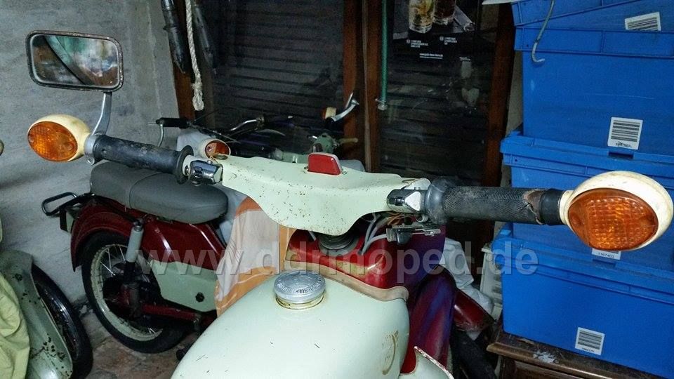

Heute die Lenkerpartie fertig gemacht.
Der rechte Griff ist nicht der Schönste.
Sollte nächste Woche Ersatz bekommen.

Willst du dir nicht lieber den richtigen Slusia in Nieren Form anbauen passt doch besser rolleyes.gif

Wer sagte dir denn, dass hier der Nierenspiegel ran gehört?
Der ist hier leider total falsch, denn der kleine 16:9 Spiegel wurde bereits ab 1968 verbaut. wink.gif
Geschrieben am: 05.02.2016, 20:04
Der Spiegel ist korrekt so ! Was die Hupe betrifft, kann es sein, dass sie keine richtige Masse hat, oder die Membran "klebt" . Versuche es mal mit Herausdrehen einer der Einstellschrauben an der Rückseite der Hupe .

Man bekommt die Hupe nicht mehr raus weil sich das Gummi zweigeteilt hat. Die Hupe sitzt zwischen beiden.
Leider komme ich im eingebauten Zustand auch nicht an die Stellschrauben.
Ich werd mal mal 12V durchjagen. Hat schon schon öfter geholfen wenn die Membran klebt.
