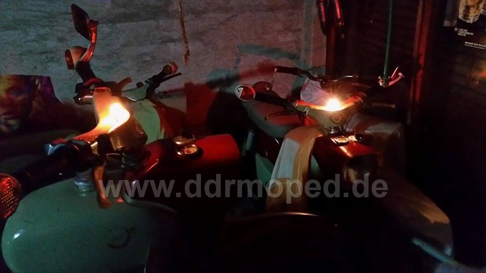

Gestern mal wieder ein paar Stunden gebastelt.
Ich wollte eigentlich eine NOS-Zündschlossabdeckung von Jörg verbauen. Dann fand ich in einer Kiste ein eine Nachbauabdeckung.
So schlecht sehen die nicht aus. Nur eben viel zu neu.
Also versuchte ich mich mal am Aging.
Es wurde viel gekratzt, verdreckt und geschliffen und durch den Garten gewurfen.
Jetzt ist es kaum von einem Original zu unterscheiden.
Weiter unten das "Neue"

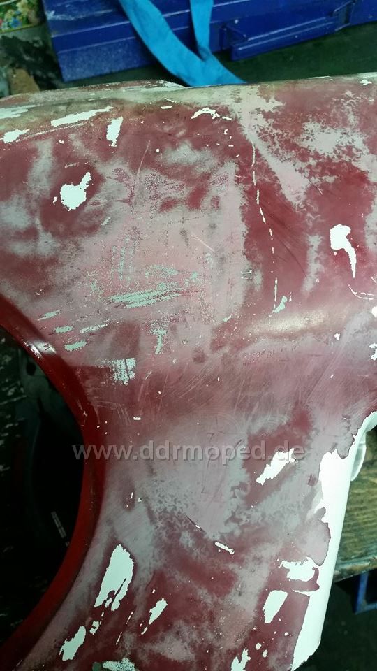

Dann machte ich mich an eine alte Lampenmaske von Onkelgartzie.
Die wurde mal weiß-überlackiert.
Also Beize drauf...
Leroy
Außen Pfui
Innen Hui
Dieser Star wurde wohl zu Ost-Zeiten in einer Werkstatt nach einem Unfall lackiert.
Fast alle Lackteile von ihm haben das Beizen nicht vertragen.
Schade!

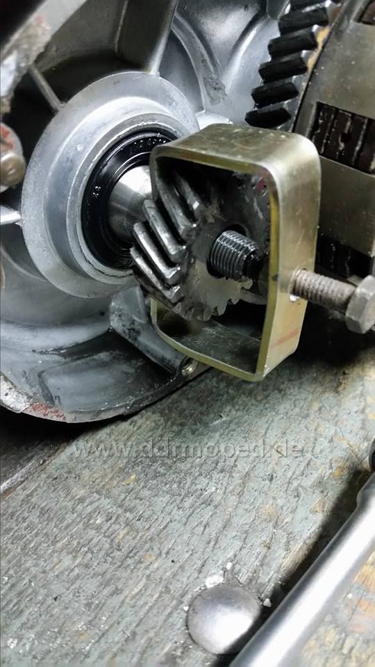

Außerdem habe ich mir noch eine kleine Hilfe gebaut um Primärritzel runter zu bekommen.
Hier ist der Prototyp zu sehen.
Ich werd noch einen schöneren bauen, mit abgedrehter Spitze an der Schraube und einem Gewinde im Halter

essiquäler
Geschrieben am: 15.02.2016, 20:58
Beiträge: 2713
Mitgliedsnummer.: 1154
Mitglied seit: 06.03.2008
Für dieses Ritzel brauch man kein Abzieher.
Grüße Gerald
leroyak471947
Geschrieben am: 16.02.2016, 11:54
Beiträge: 613
Mitgliedsnummer.: 8120
Mitglied seit: 27.04.2015
Also dieses hier ging ohne Abzieher echt nicht runter.
Wie macht man es sonst?
Leroy
Außen Pfui
Innen Hui
Rush
Geschrieben am: 16.02.2016, 12:57
Beiträge: 3549
Mitgliedsnummer.: 5410
Mitglied seit: 17.04.2012
Normalerweise kann man die mit der Hand abziehen. Ich hatte aber auch schon das Problem, dass das Ritzel nicht runter wollte. Der Abzieher ist da echt eine elegante Lösung.
MfG Rico
Geschrieben am: 16.02.2016, 19:33

Ohne Abzieher habe ich das Ritzel nicht runterbekommen.
Vielleicht hat auch nur ein guter Ruck gefehlt. Ich bin da lieber zu vorsichtig.

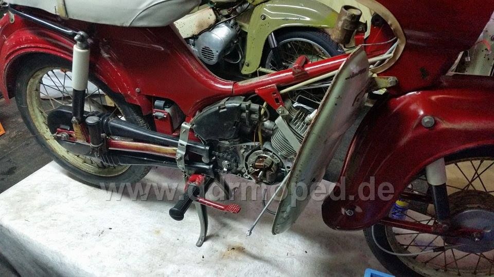

Heute kam dann auch der Motor an. Also Zylinder und Kolben drauf, Zündung eingebaut und den Motor in den Star gehängt.
Muss noch so einiges gemacht werden. Aber so konnte ich den Star mal aus der Garage rollen.
Zündung muss noch eingestellt werden und ein Kicker fehlt mir noch. Den einzigen den ich habe, kann man nicht mehr gebrauchen.
Beinschild ist auch etwas schief dran gebaut. Wird noch gerichtet.
Sonst steht er doch ganz gut da.
Leroy

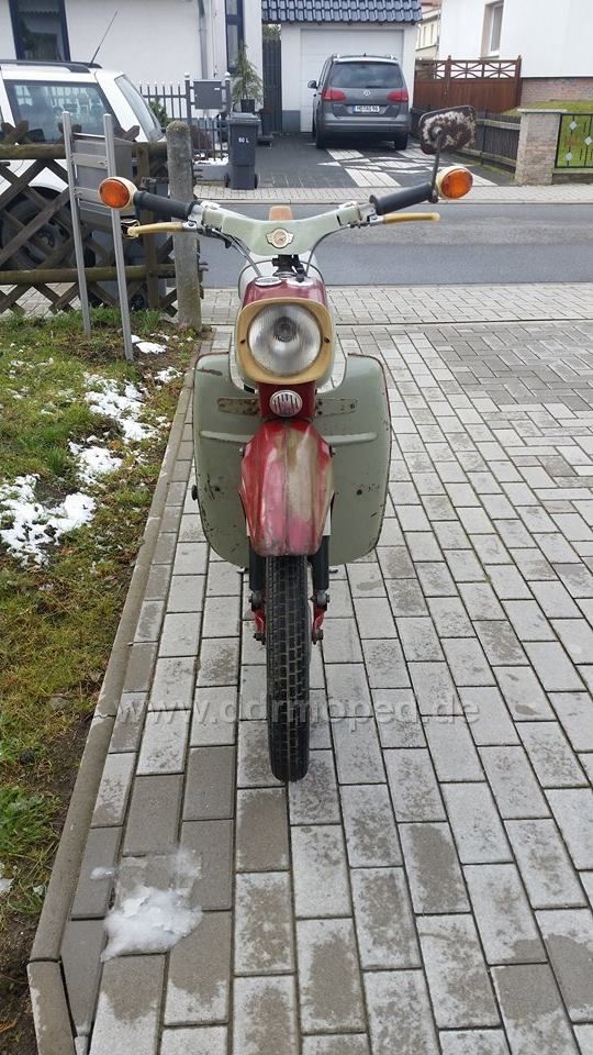

Und an frischer Luft
Leroy

leroyak471947
Geschrieben am: 18.02.2016, 19:08
Beiträge: 613
ja leider etwas schief
