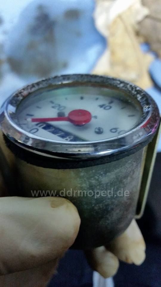

Vorher
Leroy
Außen Pfui

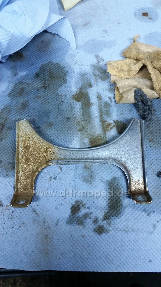

nach erster Behandlung
Leroy
Außen Pfui

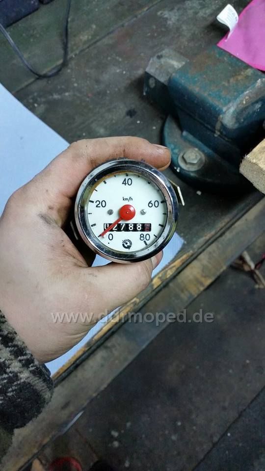

Vorher/ Nachher
Leroy
Außen Pfui
Innen Hui

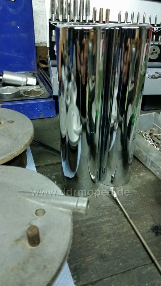

Nebenbei sind mit der Post neue Chromhülsen für den Habicht gekommen.
Leroy
