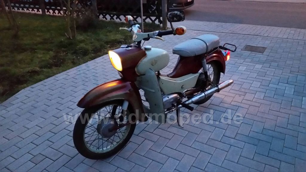

Und noch eines von hinten

Was man nicht sieht ist, dass der Lampenring einer 64er ist. Ich habe gerade keinen anderen zur Hand. solang wird es dieser tun laugh.gif
Leroy

JeyTi
Geschrieben am: 18.02.2016, 20:15
Beiträge: 340
Mitgliedsnummer.: 7674
Mitglied seit: 24.09.2014
Ganz feines Moped. Gefällt mir sehr.
Bei dem Knieblech sieht es für mich eher so aus als wenn es links verbogen wäre...? Oder ist das die Perspektive?
Geschrieben am: 18.02.2016, 21:16
QUOTE (leroyak471947 @ 18.02.2016, 19:41)
Hättest halt mal was gesagt, ein Lampenring wäre das kleinste Problem gewesen. rolleyes.gif

QUOTE (SimsonSammler1234 @ 18.02.2016, 21:16)
Ich habe noch einen da. Aber irgendwie passt der nicht so gut.
Nebenbei ist deine Warensendung heute angekommen. Dauert ja wirklich immer etwas länger.
Wieso genau das Knieblech so schräg aussieht, weiß ich noch nicht genau.
Ich werd es mal in Ruhe richtig anbauen und ausrichten.
Verbogen sollte es nicht sein.
Leroy
Außen Pfui
Innen Hui

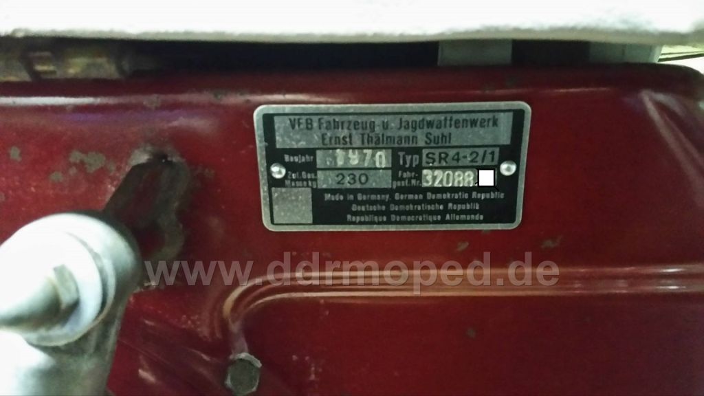

Seit gestern hat der Star auch wieder ein Typenschild.
Das Baujahr ist leider etwas scheif geworden. Aber da habe ich schon schlimmere originale gesehen.
Natürlich mit Kerbnägeln fest gemacht.

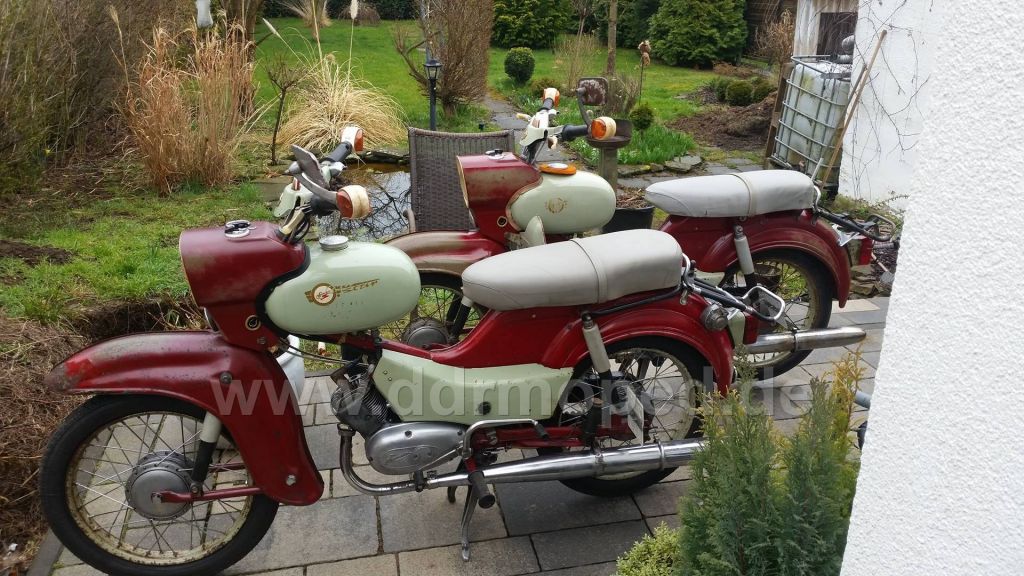

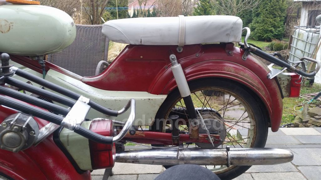

Heute ist mir mal eine feine Idee gekommen.
Die Farbe des hinteren Kotflügels passte nicht so ganz. Dieser wurde zu Ostzeiten in einer Werkstatt mal lackiert und wahrscheinlich nicht von Simson selbst. Der Ton passt also nicht exakt.
Das störte mich immer etwas. Dann ist mir eingefallen, dass mein anderer Star fast komplett aus solchem Lack besteht. Nur der hintere Kotflügel nicht biggrin.gif Der hat Originallack.
Also mal fix die Kotflügel von beiden Mopeds getauscht.
Jetzt passt es an beiden Mopeds deutlich besser. Auf diese Idee hätte ich mal früher kommen können.

leroyak471947
Geschrieben am: 27.03.2016, 19:18
Beiträge: 613
Mitgliedsnummer.: 8120
Mitglied seit: 27.04.2015
Damit kann ich leben. Er ist sogar auf der gleichen Seite wie der Rest ausgeblichen.
Innen habe ich noch etwas Schutzfluid aufgetragen.
Jetzt sind nur noch die Dämpfer ein Problem.
Ich komme wohl nicht drum rum sie zu regenerieren. Ich will nicht Ratespiel spielen und andere kaufen, die dann wieder komplett tot sind.
Sonst bin ich soweit zufrieden mit dem 70er.
Der 73er wird ja demnächst zerlegt und mit neuem Rahmen aufgebaut.
