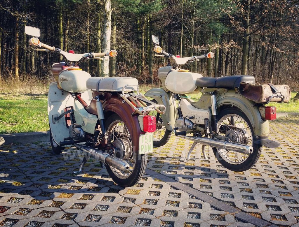

Gestern haben Onkelgartzi und ich dann mal die erste große Runde gedreht.
120km waren es insgesamt am Ende. Und das nur mit 40 km/h. Ich bin echt nur am Zylinder einfahren dry.gif
Der Habicht fährt sich klasse und macht keine Probleme.
Da machen lange Strecken auch Spaß mit.

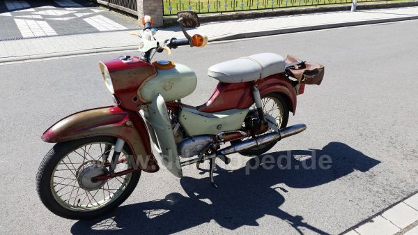

Erste kleine Panne. Primärritzel hat sich gelöst.
Gott sei dank war ein Freund in der Nähe, der mir schnell einen 17er zum festziehen der Mutter gebracht hat.
Dann konnte die Testfahrt weiter gehen.
Desweiteren hat sich das Problem mit dem Anzug gelöst.
Er fuhr nur mit Choke gut und zog an.
Also wohl zu mager.
Ich habe den Luftfilterkasten und die Filterpatrone gereinigt und alles ordentlich abgedichtet.
Jetzt läuft er auch ohne Choke gut und nimmt Gas an.
Da war wohl Nebenluft im Spiel.

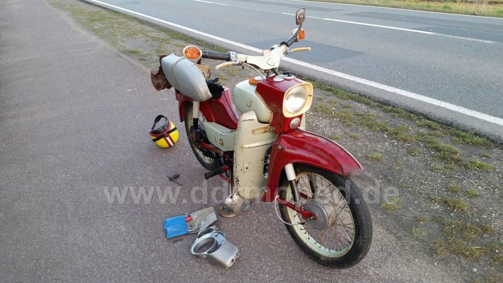

Doofe Neuigkeiten zum Star.
Ich wollte gestern eine Vape aus meinem anderen Star in diesen hier bauen.
Ich fahre ihn auch öfter mal nachts über Landstraßen und freue mich da über 35Watt Lichtleistung. Desweiteren war die Vape eh frei. In den anderen Star kommt wieder eine Unterbrecherzündung.
Also alles umgebaut, Regler wie davor auch ordentlich an die Rahmen und Motormasse angeschlossen.
Springt auch gut an und läuft.
Dann wollte ich spät in der Nacht noch eine Testfahrt machen.
Blöd wenn kein Licht geht.
Nun zum Problem:
Gleichstromkreis ( also Batteriestromkreis ) liefert 10V bei Lehrlaufdrehzahl.
Bei höheren Drehzahlen 12-13V.
Wechselstromkreis liefert 2V und 3V bei höheren Drehzahlen.
Massen liegen ordentlich, alles durchgemessen.
Könnte der Regler durch sein?
Ich habe das Blech auf dem er sitzt mit dem Dremel etwas bearbeiten müsse, weil ein Loch nicht ganz gepasst hat. Dabei war der Regler auf dem Blech. Ich kann mir aber nicht vorstellen, dass die Vibrationen und das bisschen Wärme ihn zerstört haben.
Nun meine Fragen!
Wie messe ich Grundplatte und Regler durch um zu schauen was kaputt sein könnte.
Hat sonst noch noch jemand eine Idee?
Wie ist sonst das typische Verhalten einen defekten Reglers?
Wieviel Spannung muss direkt hinter der GP an dem roten und an dem gelben Kabel anliegen? ( Also AC und DC zum Regler hin...)
Leroy

Alle Probleme konnte ich jetzt beseitigen.
Die Vape hatte keinen Wechselstrom weil ein Kontakt am Dreierverteiler das Grundblech des Zündschlosses berührte. Daraus resultierte ein Kurzschluss.

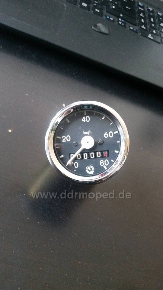

Gestern konnte ich auf einem Teilemarkt wieder etwas für den Star erwerben.
Es handelt sich um einen schwarzen Tacho bis 80km/h der beim Star nur ein paar Monate im Jahr 1970 verbaut wurde.
Dieser hier ist ein original und komplett neu.
Eigentlich fast zu schade um ihn zu verbauen. Aber wenn er nur rumliegt, nützt er mir auch nicht viel.
Also kommt er nachher dran.
Dazu gab es noch 2 NOS Blinker.
Die kann man ja immer mal gebrauchen. Der Unterschied in der Farbe zum Nachbaublinker ist schon enorm. Da gefallen mir die alten doch deutlich besser.
