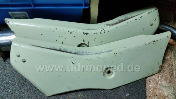

Seitenbleche gereinigt und Lack etwas aufgereitet.
Bereit für Owatrol.

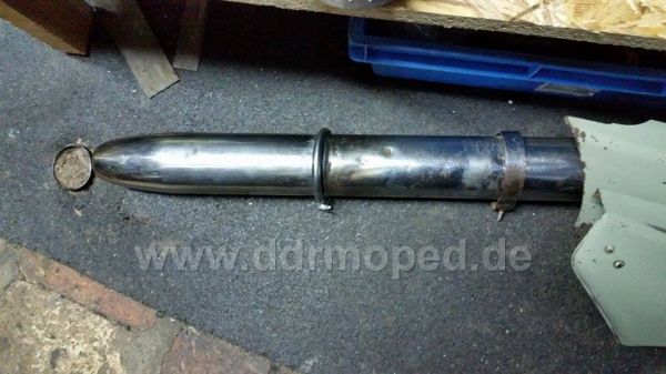

Ja der Auspuff. Naja..
Auch nach fast einer Stunde Behandlung mit verschiedenen Stärken Stahlwolle sieht er sehr sehr "used" aus. Viele Dellen und sehr schlechter Chrom. Aber muss erstmal reichen. Ich halte Ausschau nach einem Besseren.

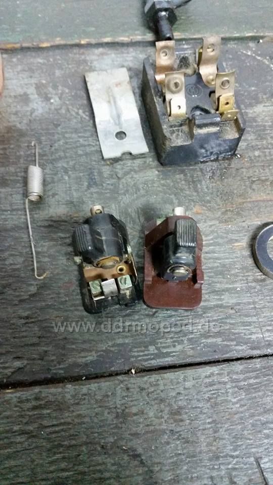

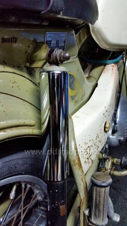

Nachbauhülsen für den Habicht. Sie sind ganz leicht kürzer und dünnwandiger.
Chrom sicher auch nicht der Beste. Ich suche auch hier nach NOS-Hülsen. Erstmal reichen sie aber.

Sehen eben trotzdem schöner aus.

Geschrieben am: 02.01.2016, 22:53

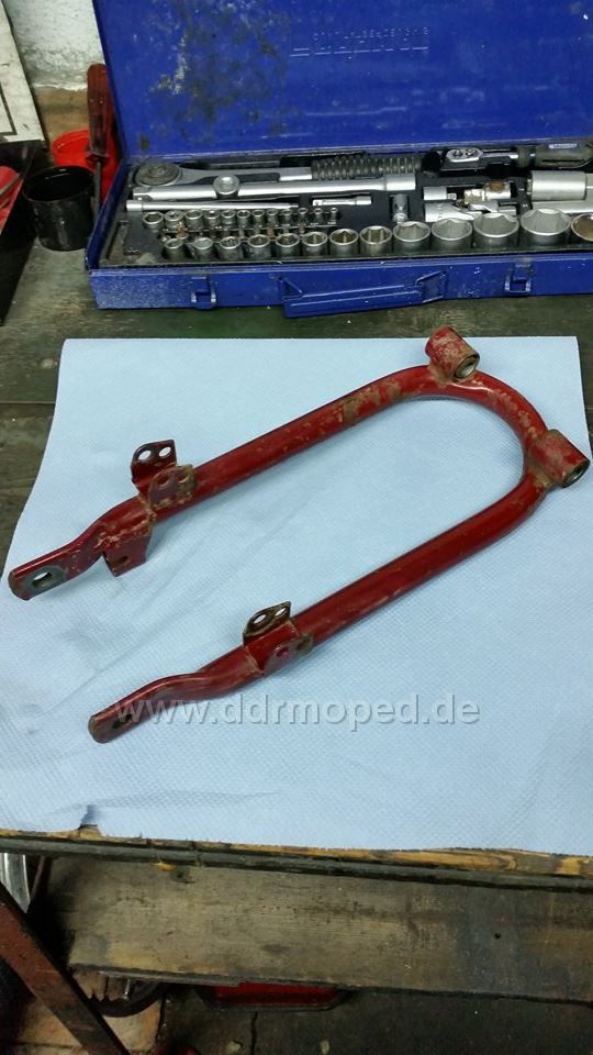

An Arbeit fehlt es nicht. Winter ist ja aber noch lang.
Die hinteren Dämpfer sind durch Knicken sich stark im eingebauten Zustand. Hier kommt Ersatz rein.

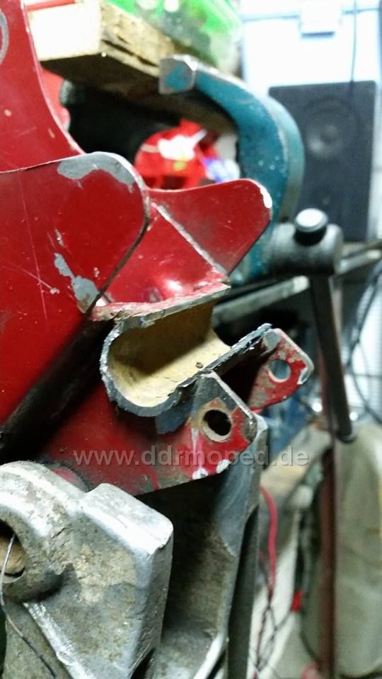

Heute die erste Bearbeitung mit der Flex gemacht.
Der schwierige Teil muss noch raus.
Ich werde direkt an den beiden Haltern die Nähte wegflexen und oben an der langen Naht solang schrubben bis ich durch bin. Hauptsache nicht zu viel weg !
Ich hoffe das Material in den Haltern lässt sich leicht entfernen wenn die Nähte an der Seite weg sind.
Geschweißt wird es von einer Oldtimerwerkstatt in der Nähe.
Die sollten wissen was sie machen. Die brutzeln ja den halben Tag an Autos.
Vor dem rausflexen habe ich einige Maße genommen damit der neue Träger richtig arritiert werden kann.

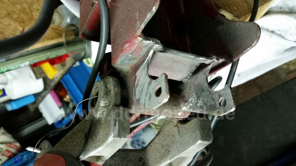

Fertig.
Die Reste des Trägers gingen leicht raus, nachdem
ich alle Nähte mit dem Dremel entfernt hatte.
In die Rundungen sollte der neue Träger perfekt passen.
Nur mit Flex würde ich es nicht machen.

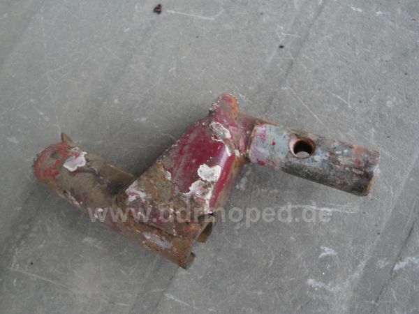

Geschrieben am: 05.01.2016, 16:54
Beiträge: 4434
Heb den abgeflexten Rest der rechten Seite vielleicht auf, auch wenn der verbogen ist. in irgendeiner Kiste wird sicher noch Platz dafür sein.
Ich habe z.B. schon mal genau solch ein aufgehobenes Teil benötigt und nach etwas bearbeiten und abtrennen des Rohrrestes das unten abgebildete Teil auch wieder verschweißen können.
