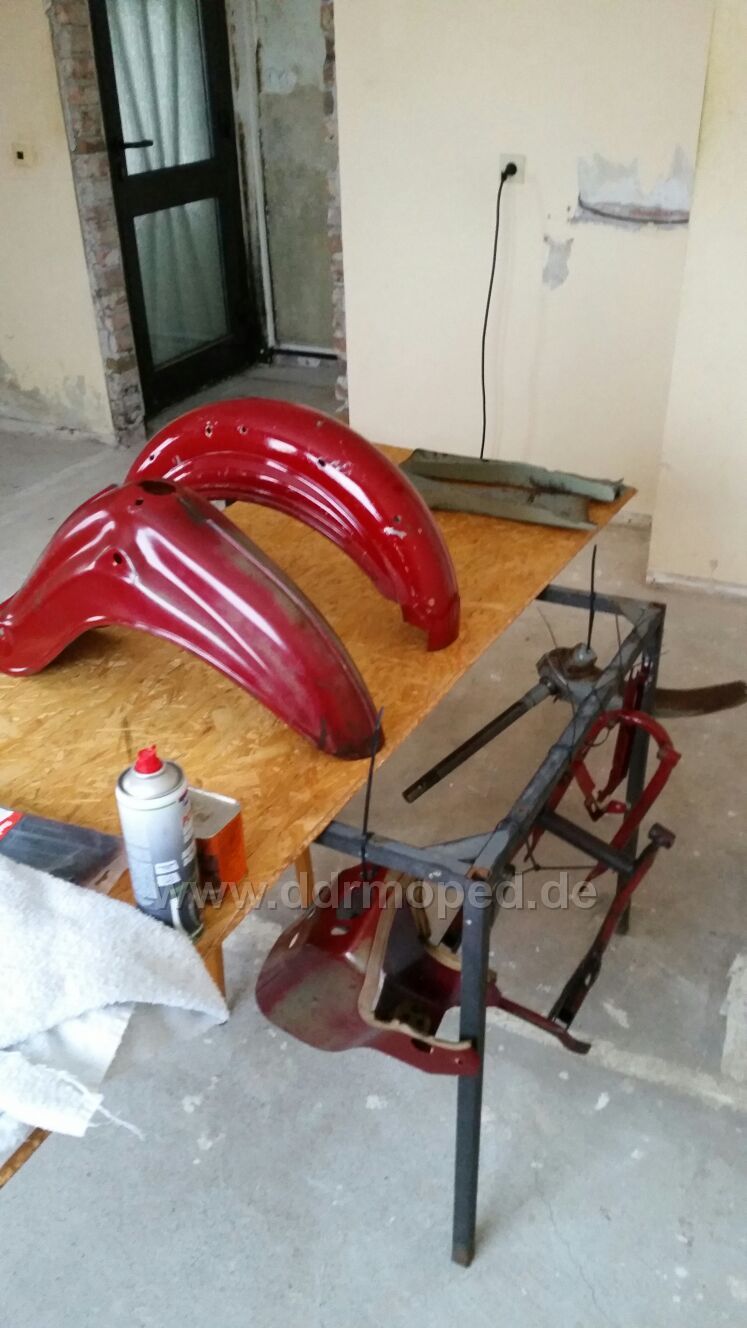

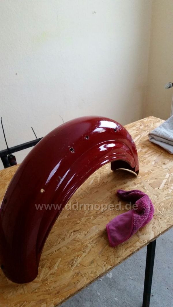

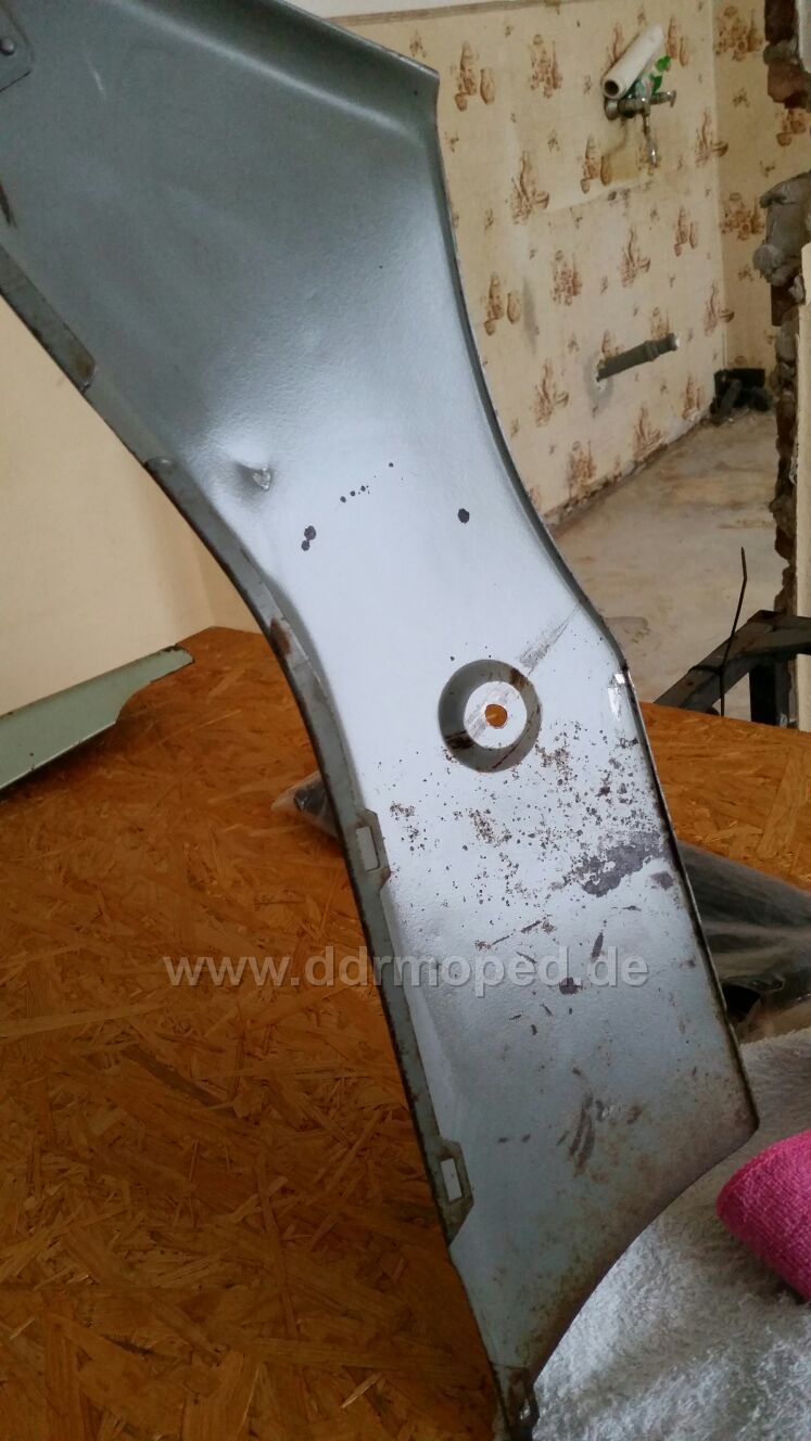

Heute habe ich das owatrolisieren begonnen.
Alle Teile wurden penibel gereinigt. Dann habe ich das Owatrol mit einem Mikrofasertuch augetragen und 15 min nochmal verrieben. Das Ergebnis gefällt mir sehr gut. Das Glanz legt sich wie immer noch etwas.
Die Innenseiten der Kotflügel sind natürlich auch behandelt.
Leroy
Außen Pfui
Innen Hui
leroyak471947
Geschrieben am: 06.01.2016, 19:14
Beiträge: 613
Mitgliedsnummer.: 8120
Mitglied seit: 27.04.2015

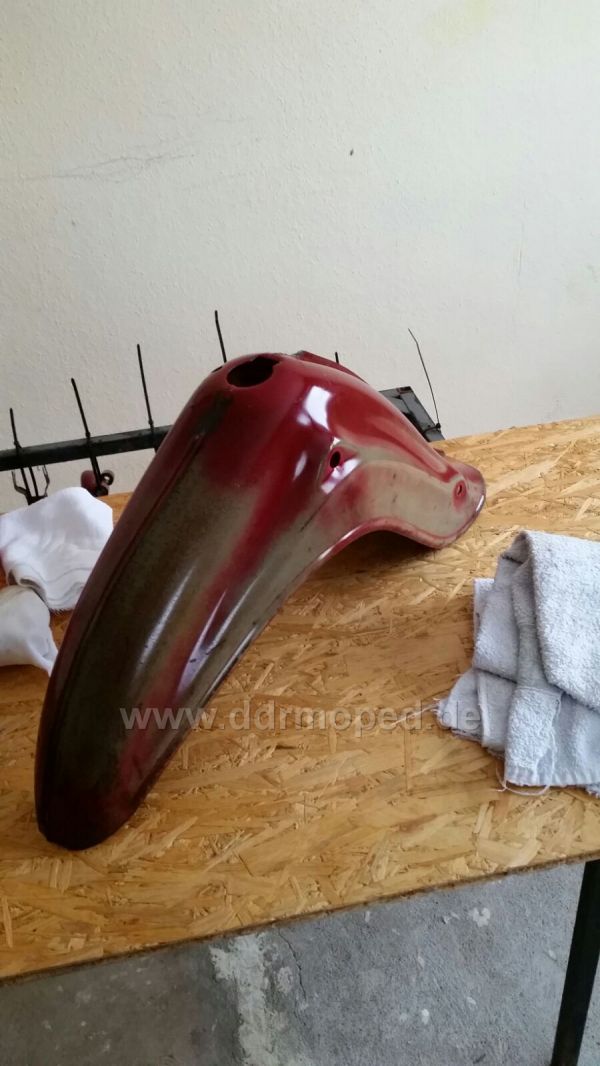

Nummer 2
Leroy
Außen Pfui
Innen Hui

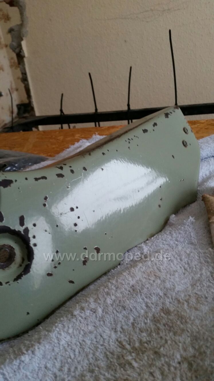

Auch die Innenseiten der Seitenbleche wurden behandelt.

Auch etwas aufpoliert. Lieber nicht zu viel. Der Lack ist an einigen Stellen schon abgerieben.
Da ist eine Frau mit Rock wohl immer mit ihren Schuhen aufgestiegen.
Vorbesitzerin war auch eine Dame.

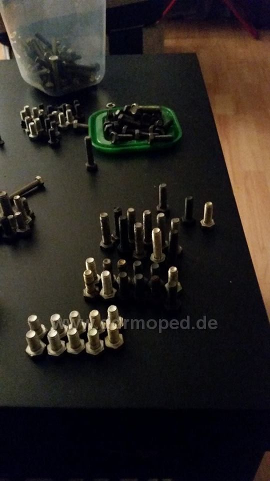

Heute habe ich mal angefangen meine Eskaschrauben zu sortieren.
Das dauert echt ewig.
Hier mal ein Foto für Thorsten.

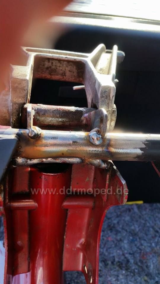

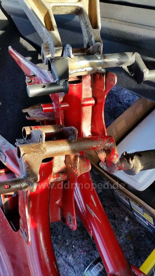

Rahmen ist heute fertig geworden.
Ich bin sehr zufrieden. Es ging sehr schnell und die Arbeit finde ich sauber.
Ich habe einen anderem Rahmen als Beispiel dazu gegeben.
Der Winkeln des Trägers unterscheidet sich bei dem 70er und bei dem 73er Rahmen ganz leicht.
Anfang nächster Woche wird dann grundiert und lackiert mit Lack vom Doc.
Leroy
Außen Pfui
Innen Hui
leroyak471947
Geschrieben am: 08.01.2016, 12:49
Beiträge: 613
wurde mit WIG geschweißt.

leroyak471947
Geschrieben am: 08.01.2016, 12:50
Beiträge: 613
Leroy
Außen Pfui
Innen Hui
Geschrieben am: 08.01.2016, 14:28
andi2
Geschrieben am: 08.01.2016, 18:08
Beiträge: 3187
Mitgliedsnummer.: 1290
Mitglied seit: 31.05.2008
Hallo,sieht wie Jörg schon schrieb gut aus und hält auch.Wir hatten damals den Träger komplett schraubbar gemacht.Eine zusätzliche Platte an den Träger und das Gegenstück am Rahmen angeschweist wurde alles mit 2 Schrauben M 12 verschraubt.So konnte man alles schnell wechseln was bei häufigen Geländeeinsatz auch nicht selten vorkam.Hab leider keine Bilder mehr.mfg andi cool.gif

Tingel
Geschrieben am: 08.01.2016, 18:40
Beiträge: 300
Mitgliedsnummer.: 7177
Mitglied seit: 23.02.2014
Sieht eher aus wie MAG geschweißt würde ich sagen .
Mit WIG würde ich da aber auch nicht unbedingt schweißen, bringt zuviel Wärme ins Material.
Gruß Tingel
