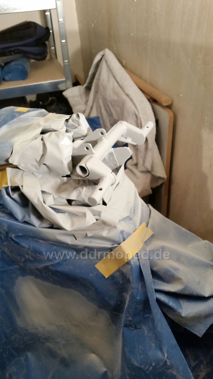

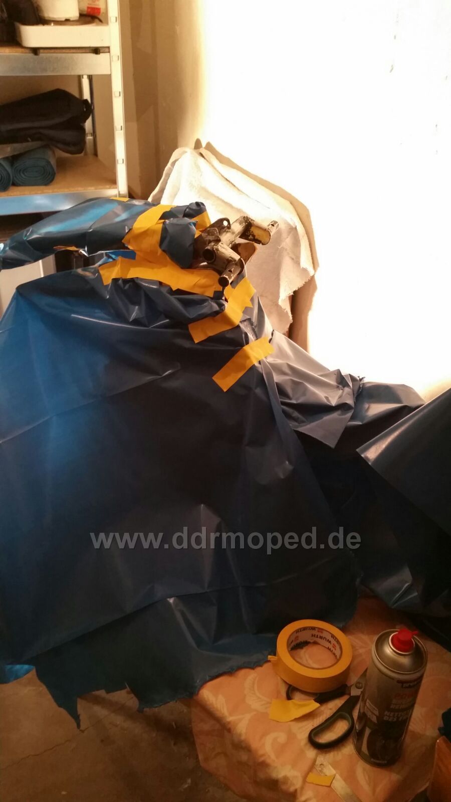

Und weiter im Text.

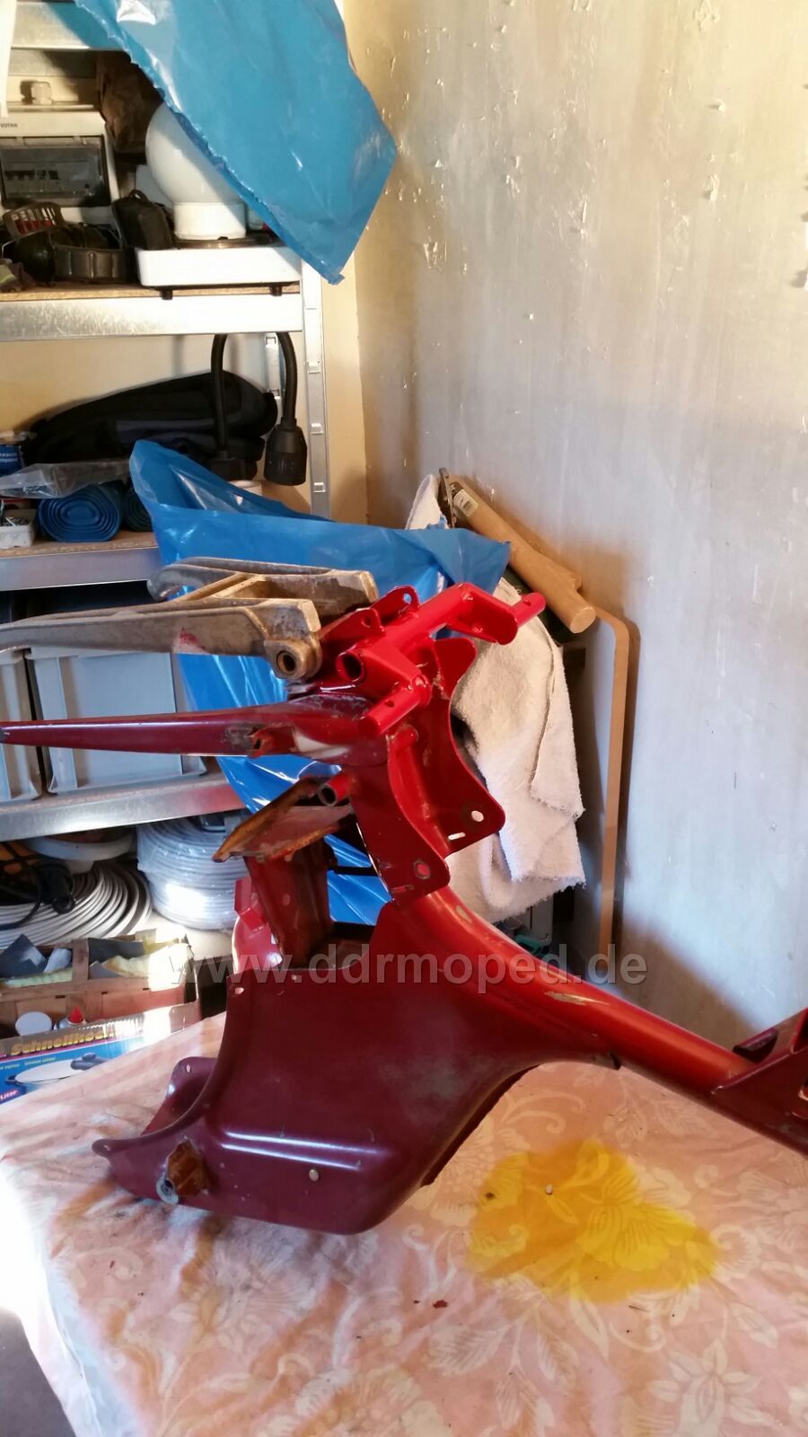

Der Fußrastenträger musste noch lackiert werden. Also Gruniderund und Lack vom Doc bestellt.
OP vorbereitet:
Leroy

Geschliffen und grundiert.
Dann eine Nacht bei 25 Grad trocknen lassen.

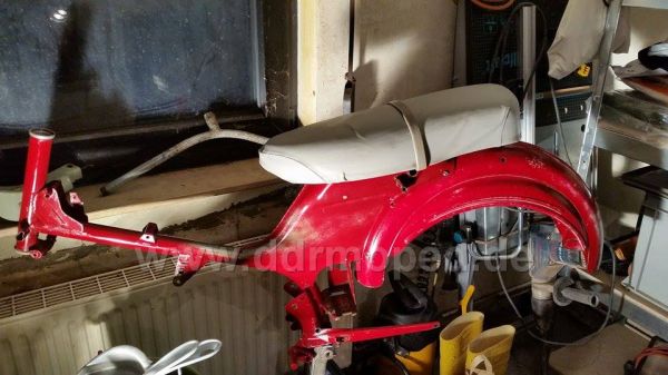

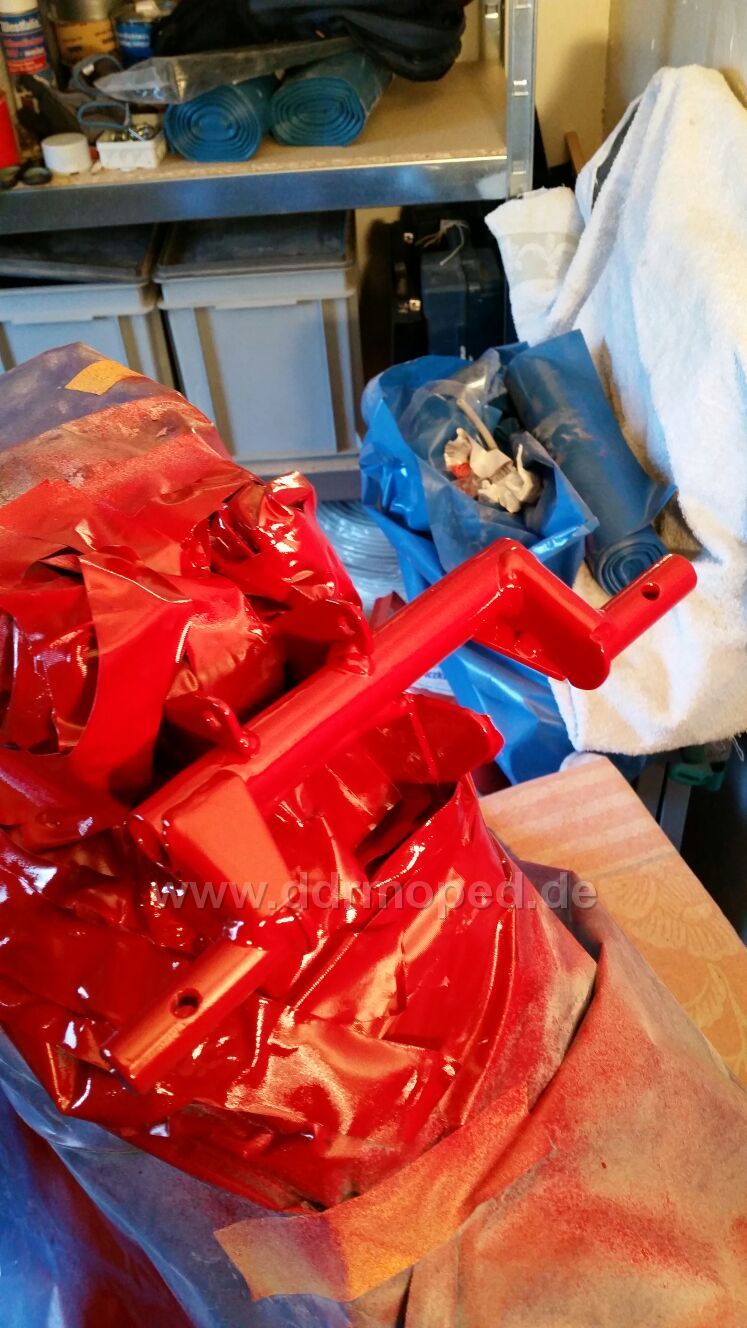

Dann am nächsten Tag alles geschliffen und lackiert.
Der Ton ist leuchtender als der Rest des Rahmens. Am Ende sieht man aber kaum etwas von der lackierten Stelle. Also halb so schlimm.
Dieser Star ist ja schon sehr ausgeblichen.

Jetzt darf er erstmal 24 trocknen und dann kommt Owatrol auf die restlichen Teile.

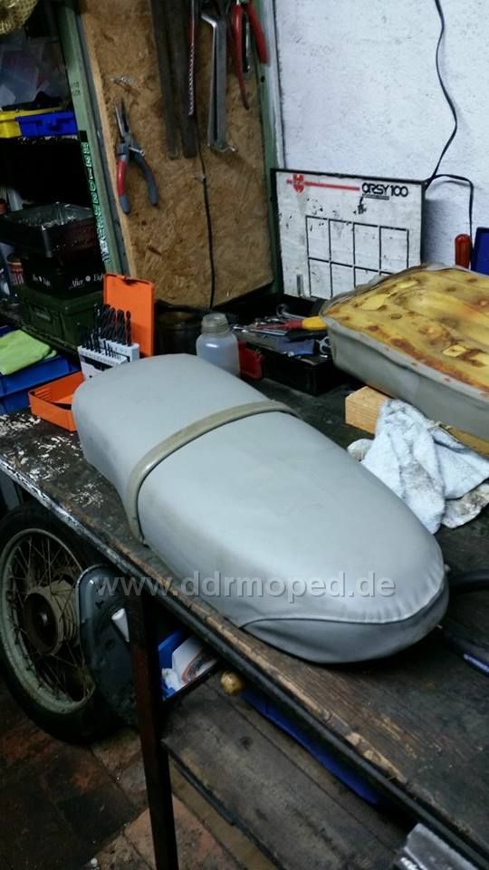

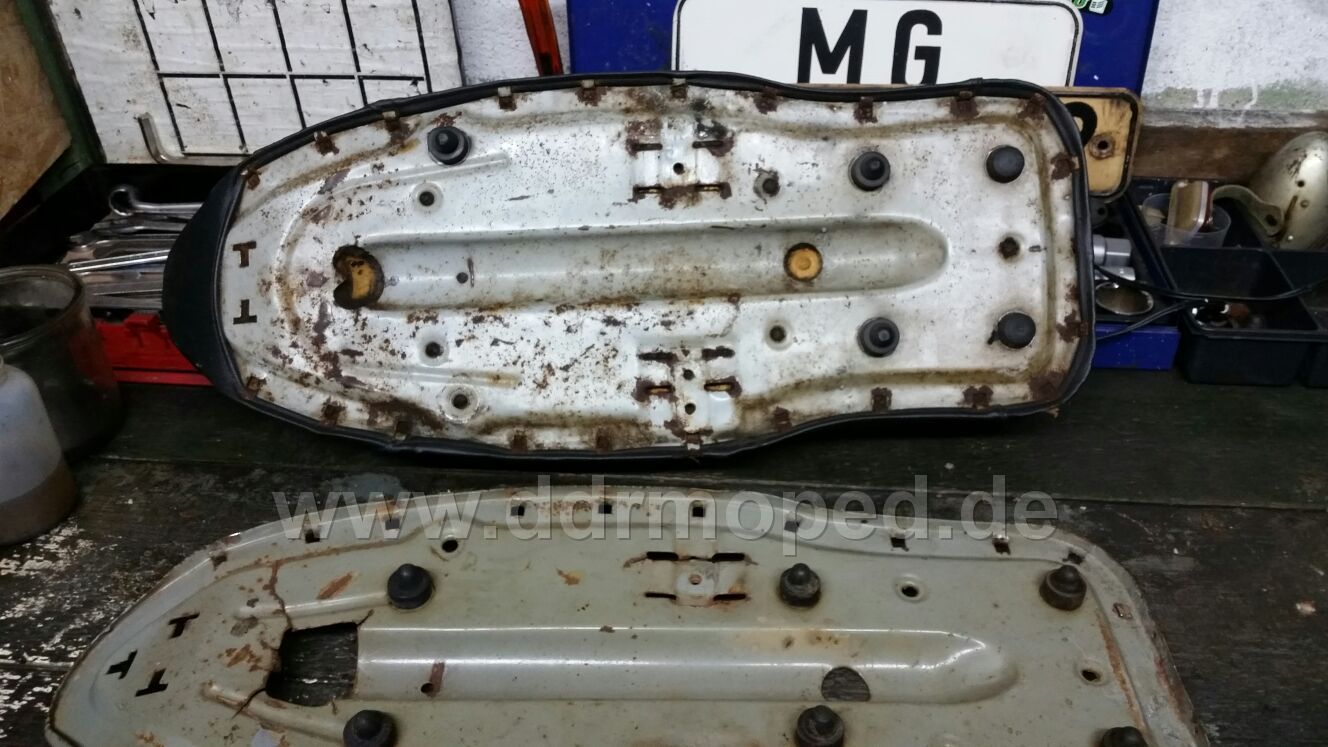

Ich habe ja noch ein kleines Sitzbankproblem.
Am Wochenende habe ich eine graue Sitzbank mit Simsonschild bekommen. Bezug soweit okay aber das Blech komplett verbogen, gerissen und eingedellt.
Deswegen gebe ich das Blech welches eigentlich auf dem Star war zum schweißen.
Dieses sollte dann gut passen.
Dann ist mir meine alte Schwalbensitzbank ins Auge gefallen. Schwarzer Bezug.
Das Blech aber für einen Star. Ich dachte es ist alles original an der Schwalbe gewesen dry.gif
Wurden vielleicht teilweise auch Bleche vom Star verbaut ?
Dann das große Rätsel. Nur ein Loch für das Simsonschild. Hä ?
Kann mich mal einer aufklären ?
Hier erstmal das Blech.(oben)

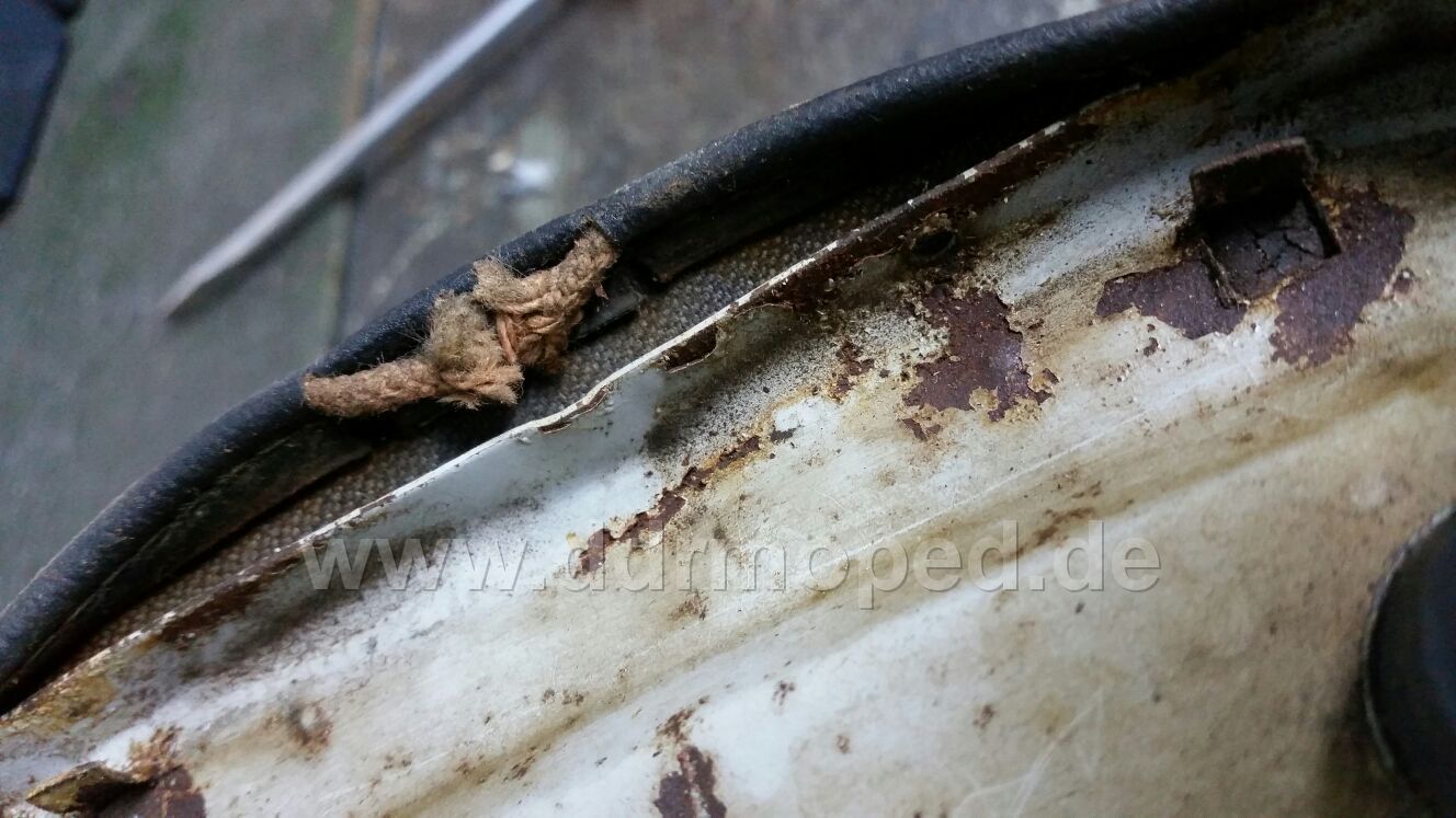

Schwer zu erkennen, aber nur ein Loch.Hmmm....
Ich wollte es sauber machen und für den Star verwenden da es nicht gerissen ist.
Aber ich bohre ungern noch ein Loch.
Am Wochenende auf dem Teilemarkt suche ich viele Bowdenzüge, einen 4 Ripper, Stoßdämpfer hinten (die alten sind sehr gebogen) und wie immer sehr viel anderer Kleinkram.
Wer sowas hat, kann sich gern melden. Dann spare ich mir das Gesuche rolleyes.gif

Geschrieben am: 14.01.2016, 23:13
QUOTE (leroyak471947 @ 14.01.2016, 21:13)
Das Loch wurde sicher nachträglich rein gemacht. Mit dem Jahresbeginn 1974 fiel das Firmenschild an der Sitzbank weg, also brauchte man auch keine Löcher mehr.
Und da die Sitzbänke ja beim Star und der Schwalbe passten war es auch kein Problem Sie zu tauschen oder eine Star Sitzbank auf der Schwalbe zu verbauen. Man musste ja nehmen, was man bekommen hat.

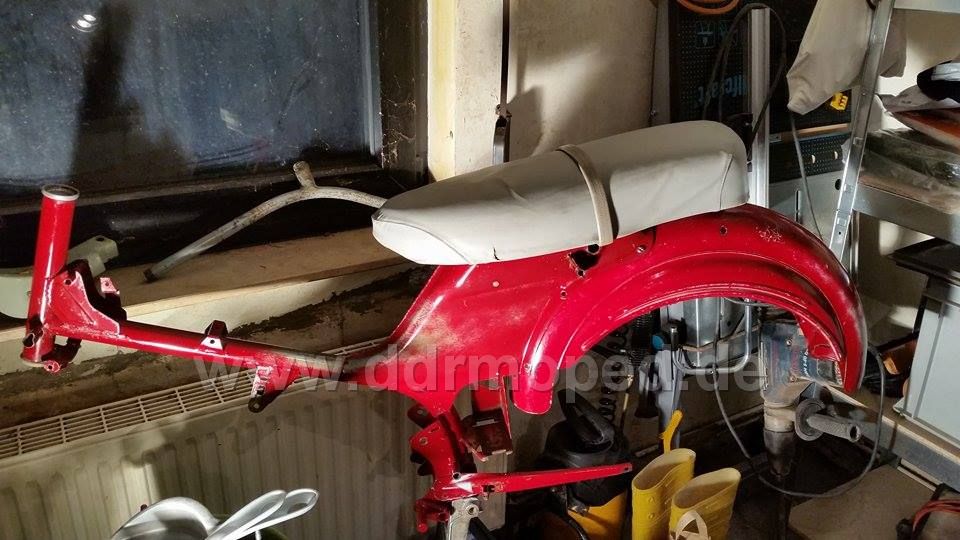

Ich habe dieses Blech genommen und sauber ein zweites Loch für das Schild gebohrt.
Der Zustand ist vom Blech her sonst super. Keine Delle oder Risse.
Also den grauen Bezug dran und das Simsonschild mit den beiden alten Spaltnieten befestigt.
Fertig ist die Star-Sitzbank.
Der Bezug ist natürlich nicht neu. Aber das stört mich nicht. Ich fahre die immer bis sie echt unbrauchbar sind.

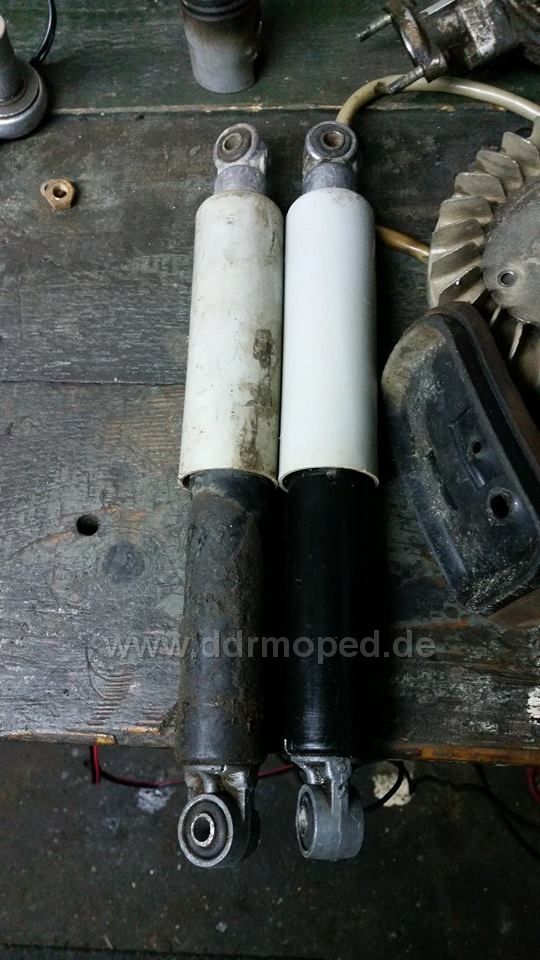

Vordere Dämpfer aufgearbeitet.
Leroy

Farbunterschied zwischen Kotflügel und Rahmen kaum noch sichtbar nach dem owatrolisieren.
