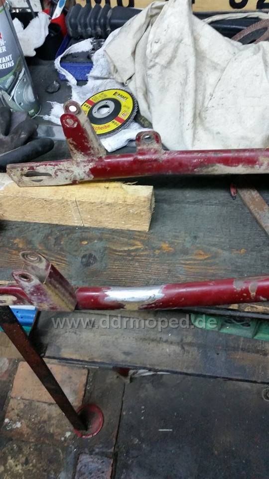

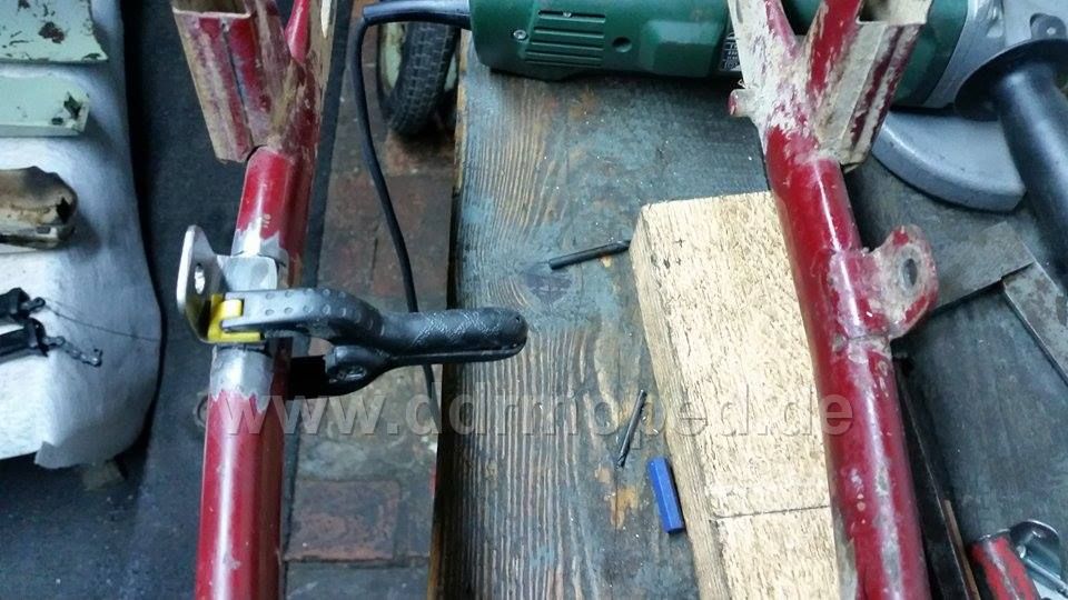

Erstmal die Reste des Alten Halters abgeschruppt.
Leroy

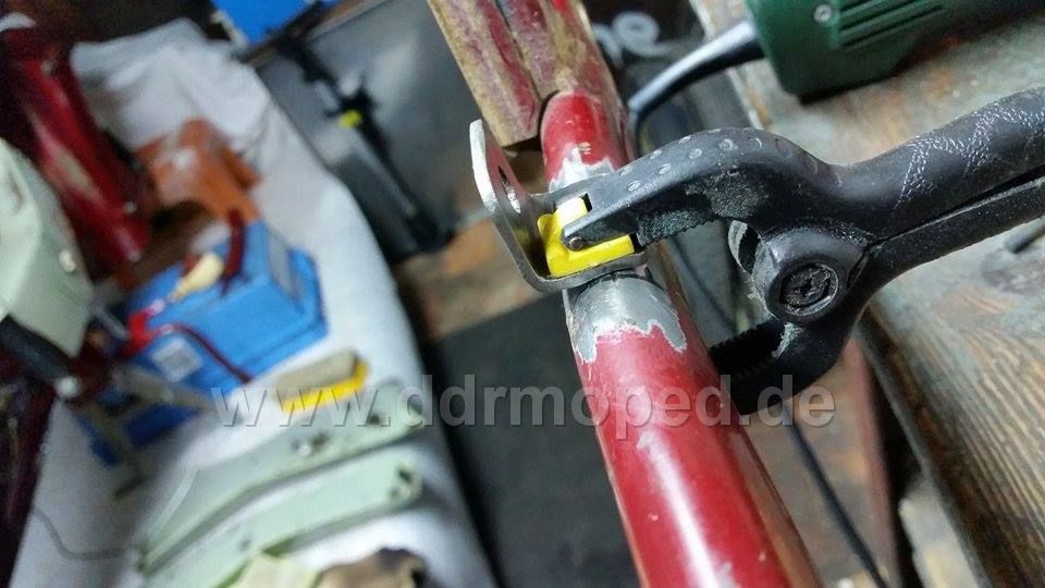

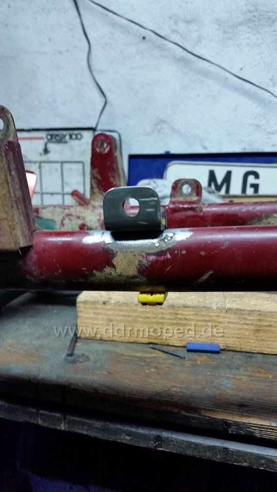

Dann angefangen den neuen Halter zu bauen.
3mm Edelstahl lässt sich nicht einfach biegen. Vorallem nicht der kleine Bogen der auf der Schwinge sitzt.
Ich habe mir für alles viel Zeit genommen und versucht es genau wie auf der anderen Seite aussehen zu lassen.
Leroy

Ich denke damit kann mal Leben.
Die dicke ist genau wie es original war. Breite auch.
Montag kommt er zum schweißen.

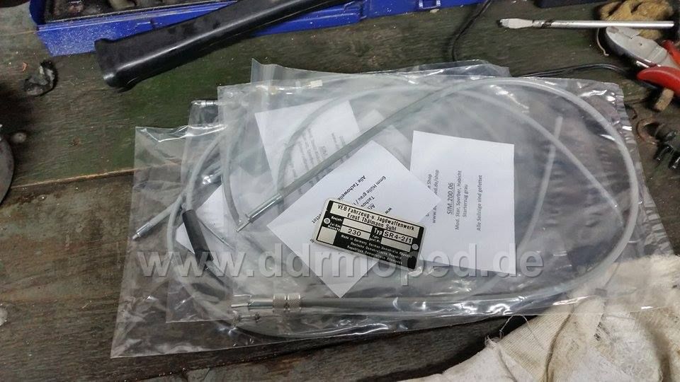

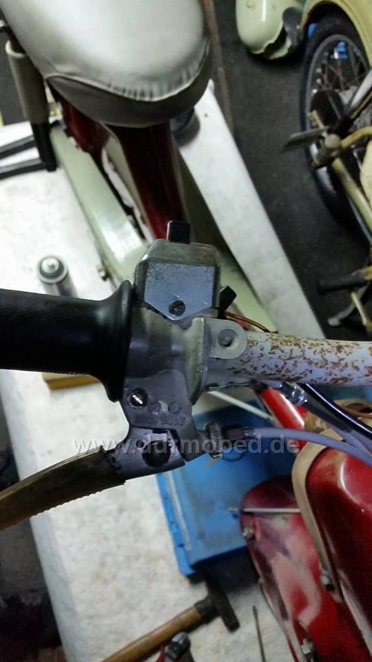

Desweiteren kamen die Bowdenzüge, Tachowelle und ein Typenschild.
Das Schild ist kein Nachbau. Die Zahlen lasse ich auch nächste Woche einschlagen.
Leroy
Außen Pfui
Innen Hui

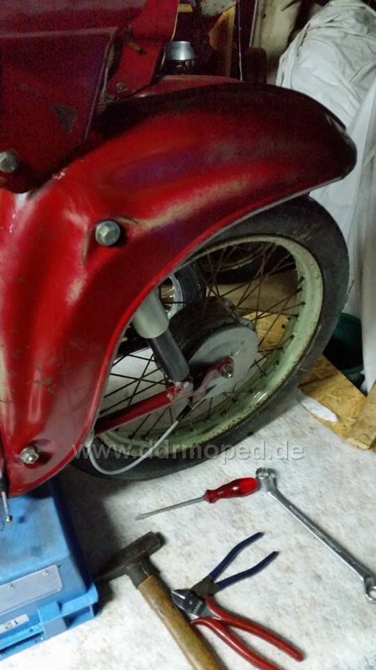

Alle verlegt.

Vorderer Felgenring owatrolisiert. Nabe geputzt.

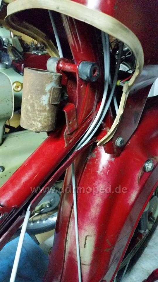

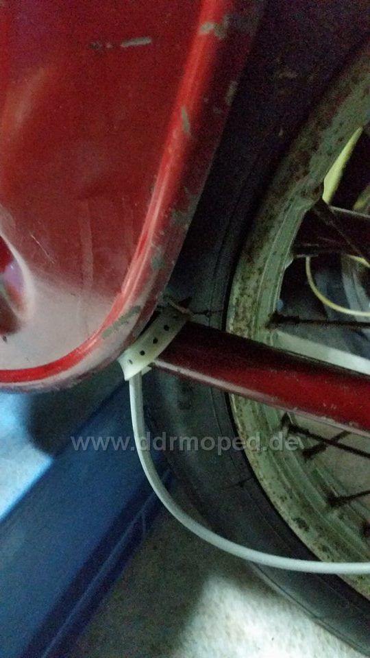

Leroy
Außen Pfui
Innen Hui

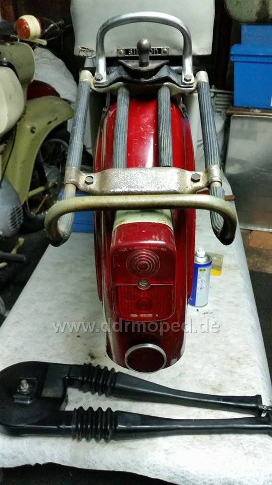

Rücklicht ist nochmal begradigt und hat eine gebrauchtere Kappe bekommen.
Die andere sah etwas zu neu aus.
Auch der Aufbockgriff wurde nochmal getauscht. Der andere war etwas zu groß und kam fast gegen sie Sitzbank.
Kettengedöns ist auch wieder zusammen und wurde vorher gut gereinigt.

Geschrieben am: 24.01.2016, 04:33
QUOTE (leroyak471947 @ 23.01.2016, 19:42)
Der Bowdenzug ist falsch verlegt, der muss innen verlaufen und wird dann mit dem
Lochband an der Schwinge fixiert.
