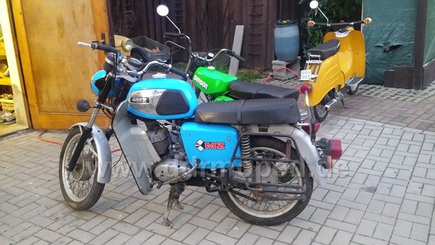

Hallo
Ich habe beim aufräumen noch einen Strebenkotflügel und einen Rücklichthalter mit Blinkerhalter gefunden. Nun die Frage bis zu welchen Bauj. ist der Halter verbaut worten? Ich überlege mir noch einen S50 in Saftgün zu erstellen mit Hochtank. Brauche ich da auch diesen Scheinwerfer 1 Serie wie ich ihn am S50 N verbaut haben? _uhm.gif hmm.gif
m.f.g. Ronny
Geschrieben am: 10.08.2016, 16:26
QUOTE (ronny1972 @ 09.08.2016, 22:31)
Hallo
m.f.g. Ronny
Die S50 hat immer eine Tittenlampe, Strebenschutzblech und den Rücklichthalter mit Blinkerhalter. Mit Hochtank muss es Bj. 75 oder 76 sein.
ronny1972
Geschrieben am: 10.08.2016, 20:46
Beiträge: 1449
Mitgliedsnummer.: 2860
Mitglied seit: 19.11.2009
Hallo Jörg
Tittenlampe ist mir bewust, es geht mir um die kleine Steuscheibe und runden Lampenring bis wann wurde der verbaut? (so habe ich ihnen an den S50 N verbaut und die suche war schwierig) Rücklichthalter mit Blinkerhalter( alles zusammen in schwarz) sind doch nicht an allen S50 verbaut neine 2 S50 Bauj 79( rot und rapsgelb) sind die zwei getrennt.
m.f.g. Ronny
essiquäler
Geschrieben am: 10.08.2016, 20:54
Beiträge: 2713
Mitgliedsnummer.: 1154
Mitglied seit: 06.03.2008
Beides bis etwa 2/76
Grüße Gerald
m@ngo
Geschrieben am: 11.08.2016, 20:27
Beiträge: 1457
Mitgliedsnummer.: 7560
Mitglied seit: 05.08.2014
Richtig.
Jedoch ist der rücklichthalter mit angeschweisstem blinkerträger nur bis Quartal IV/76 verbaut wurden
stay tuned - mfg m@ngo
ronny1972
Geschrieben am: 11.08.2016, 20:49
Beiträge: 1449
Danke _clap_1.gif für die Zahlreichen Antworten, also geh ich auf suche nach einen Rahmen bis Bauj. 1976.

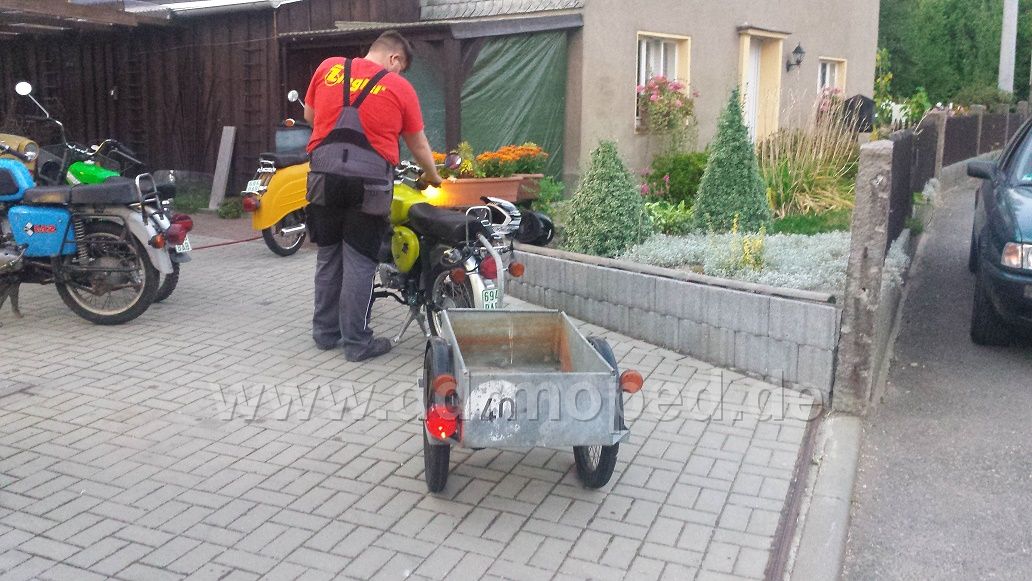

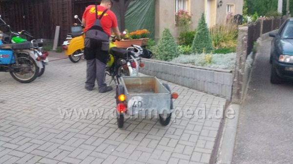

Anhänger Probe
ronny1972
Geschrieben am: 01.09.2016, 20:28
Beiträge: 1449
