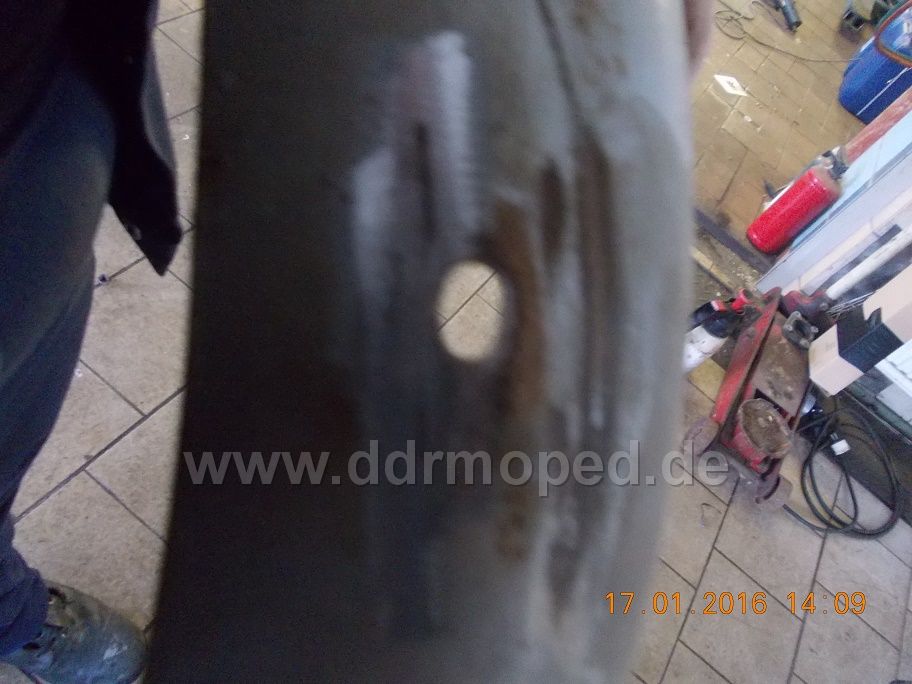

man sieht es schlecht mad.gif aber neben den Loch ist ein langer Riss

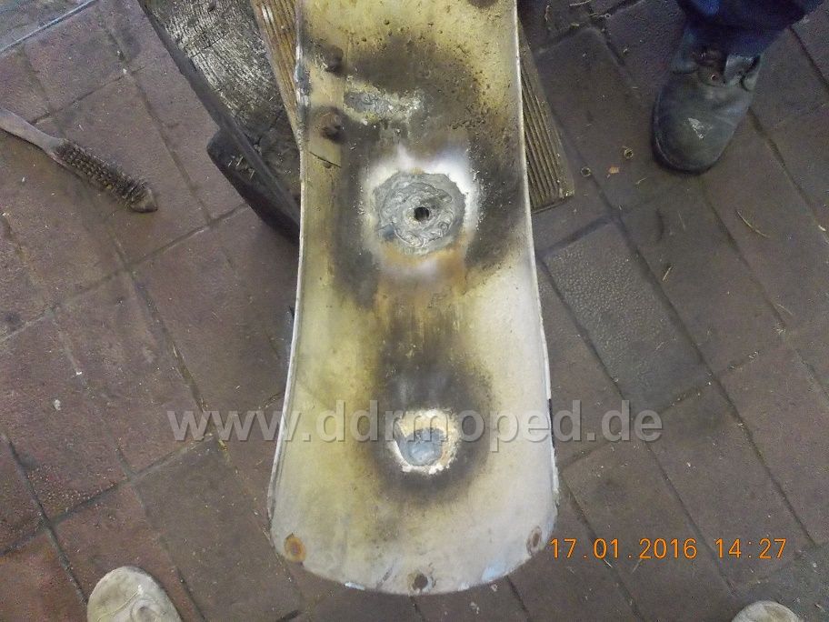

hinter dem ausgerissenen Loch eine U-Scheibe geschweißt und gleich noch das Loch vom Kennzeichen zu gescheißt

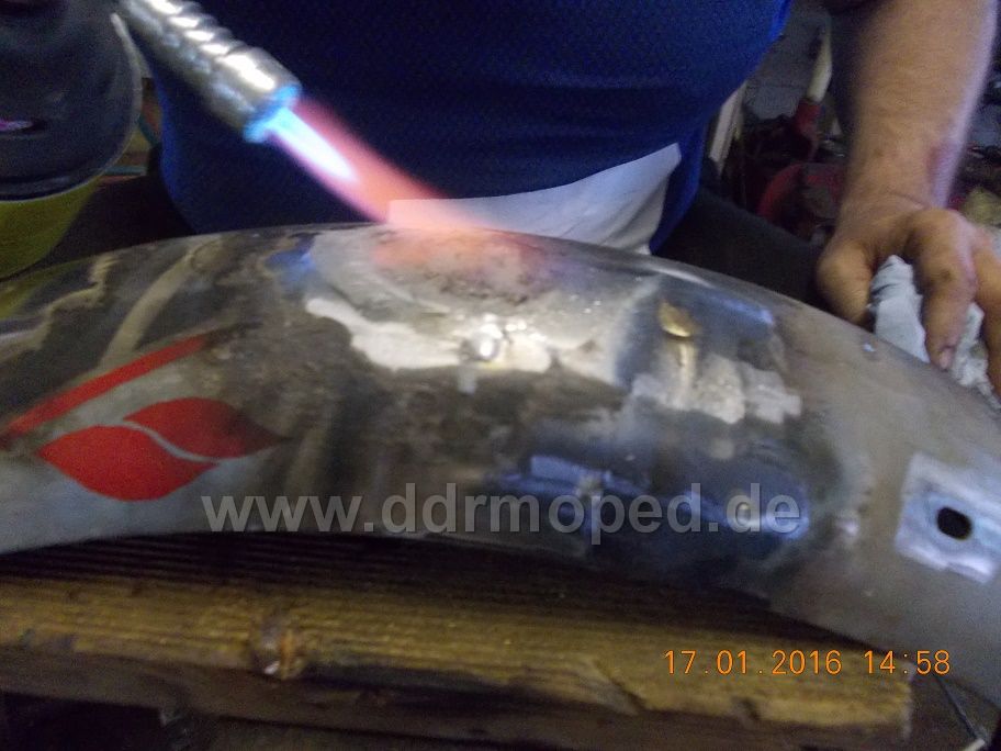

von außen mit Messing hartgelötet und verschliffen

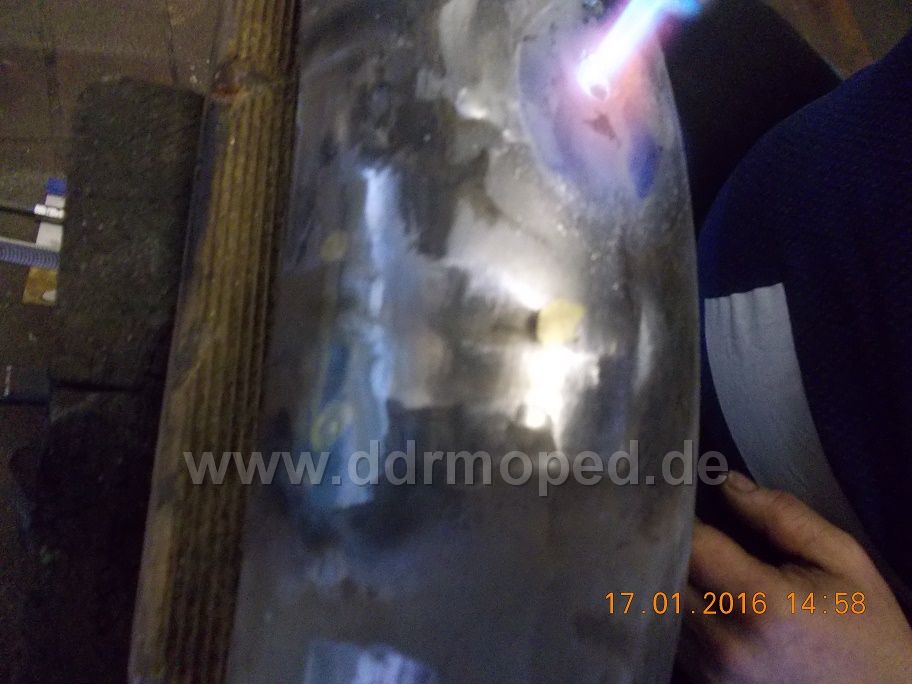

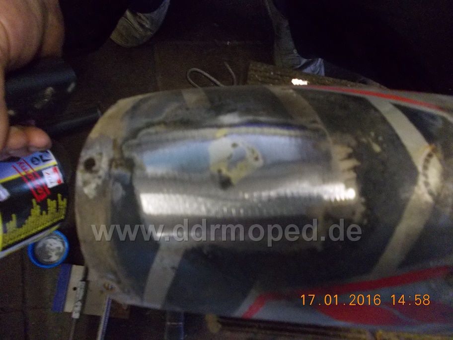

zum Schuß des ganze verzinnen und schleifen

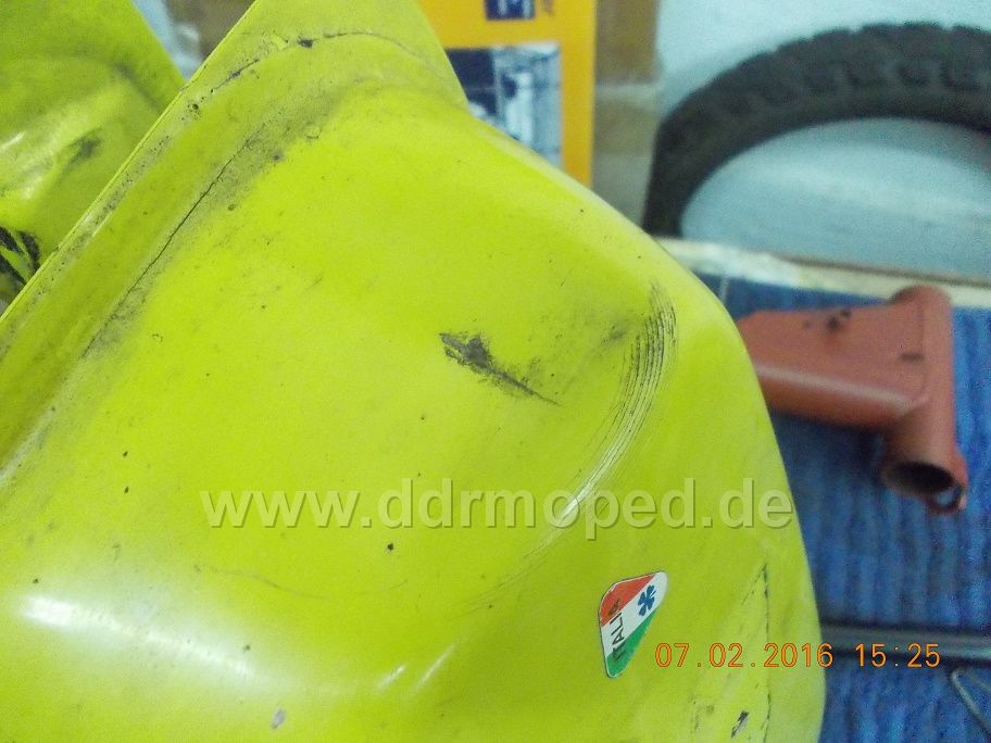

heute hat sich wieder etwas am Tank getan.
ronny1972
Geschrieben am: 07.02.2016, 17:33
Beiträge: 1449
Mitgliedsnummer.: 2860
Mitglied seit: 19.11.2009

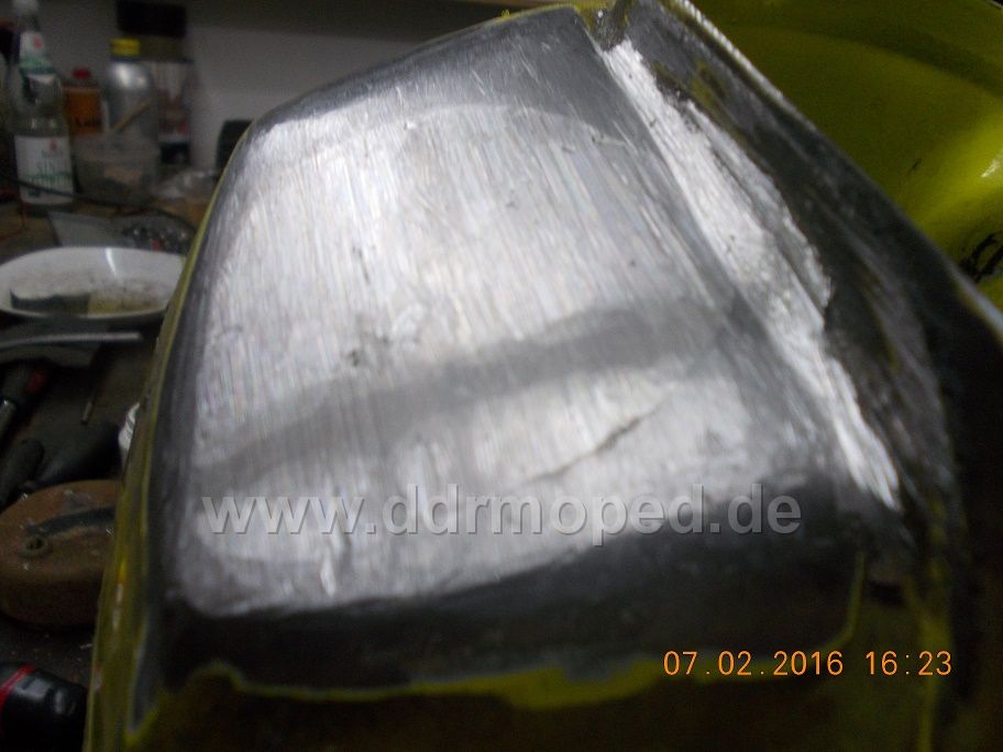

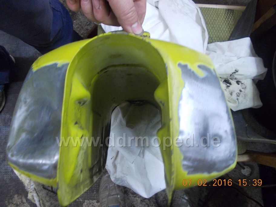

die üblichen Dellen im Tank, aber um ihn in den Schrott zu geben ist er mir zu schade oder was meint ihr dazu ??
ronny1972
Geschrieben am: 07.02.2016, 17:37
Beiträge: 1449

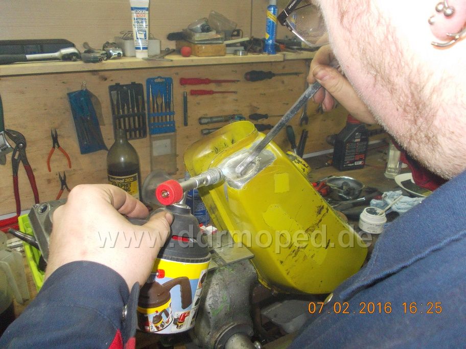

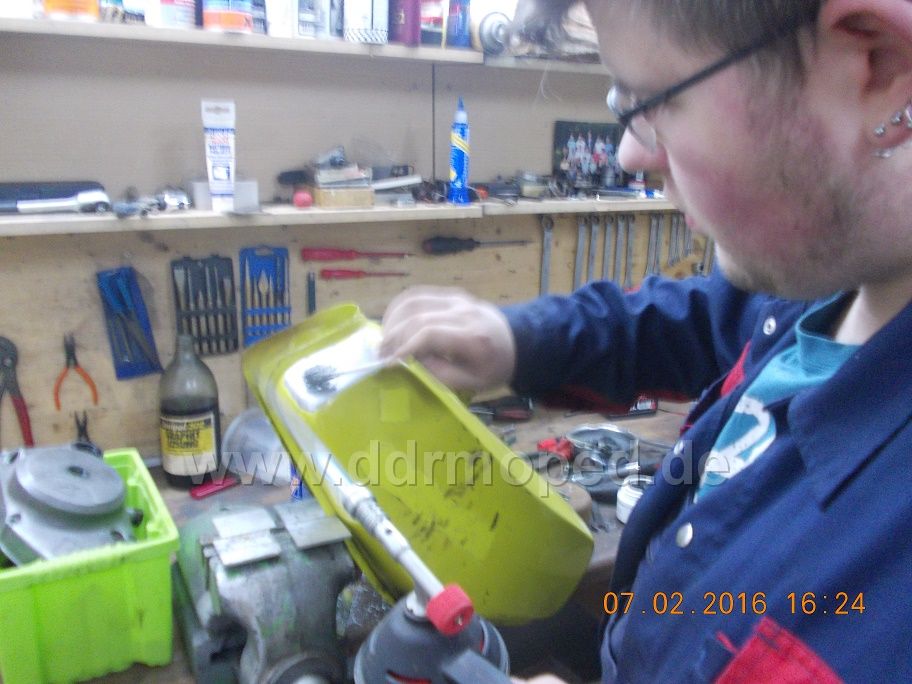

die ersten zinn versuche von meinen großen Sohn
ronny1972
Geschrieben am: 07.02.2016, 17:42
Beiträge: 1449

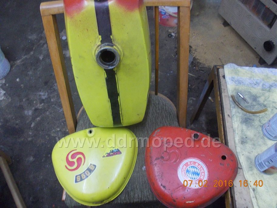

Lack-Set ist bereit für den Sandstrahler
m@ngo
Geschrieben am: 07.02.2016, 18:13
Beiträge: 1457
Mitgliedsnummer.: 7560
Mitglied seit: 05.08.2014
_console.gif hättest du den tank nicht verunstaltet, hättest bei Kleinanzeigen ca 100 euro für bekommen nur dafür das er rapsgelb ist.
Hätte Interesse an dem gelben Seitendeckel, bevor er gestrahlt wird.
genügend tauschdeckel hätte ich im angebot. Auch schon gestrahlte
stay tuned - mfg m@ngo
ronny1972
Geschrieben am: 07.02.2016, 18:24
Beiträge: 1449
Hallo m@ngo
ich habe den rechten und den linken Deckel in Rapsgelb da wenn du sie brauchst können wir tauschen
Geschrieben am: 07.02.2016, 23:46
QUOTE (m@ngo @ 07.02.2016, 18:13)
Das Gleiche wollte ich auch schreiben. rolleyes.gif Da hätte man besser einen anderen Tank genommen wo der Originallack nicht mehr rettbar oder schon umlackiert wurde.
Grüßr Jörg
ronny1972
Geschrieben am: 07.02.2016, 23:56
Beiträge: 1449
Schade ich hatten keinen anderen Tank zur Hand sad.gif sad.gif sad.gif sad.gif weep.gif weep.gif weep.gif weep.gif
