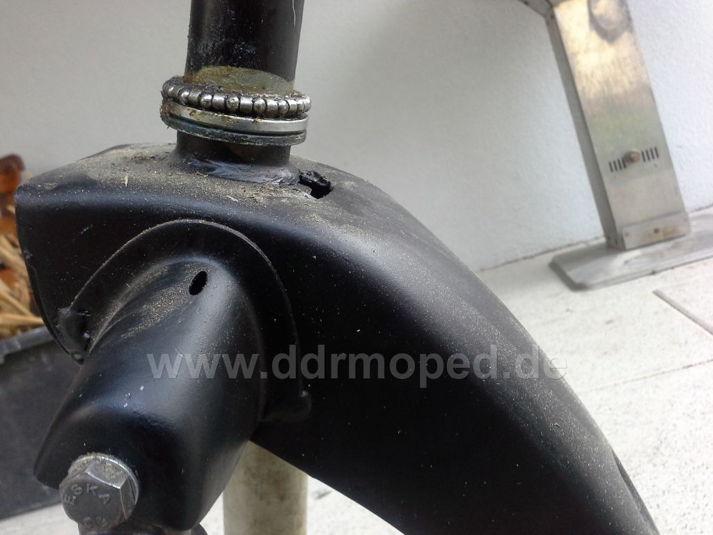

Eigentlich müsste der Lenkanschlag dran sein unsure.gif Könnte der von der /2sein.
Gruß Schubi

Der sieht weggebrochen aus...
Hat er einen Knubbel am Schaft?

Ein Loch darf da nicht sein, sodass der Anschlag wohl ausgerissen ist.
Zu den unterschiedlichen Höhen der Trittblechaufnahme habe ich mich schlau gemacht. Habe dazu heute einen absolut neuen Rahmen einer neueren Schwalbe kr51/2 vermessen. Da war der rechte Träger höher. Einen Sinn konnte ich dabei leider nicht ausmachen. hmm.gif
Bei dieser alten Schwalbe allerdings sind die Trittblechaufnahmen aus einen Profil und sollten in gleicher Höhe sein.
Die Risse entstanden, so auf Nachfrage bei meinem Simsonmeister auch, wenn der Rahmen am Zylinderkopf direkt am Aluminuim schwirrte und nicht die Funktion der Silentbuchse beachtet wurde.
Gruß, Sven

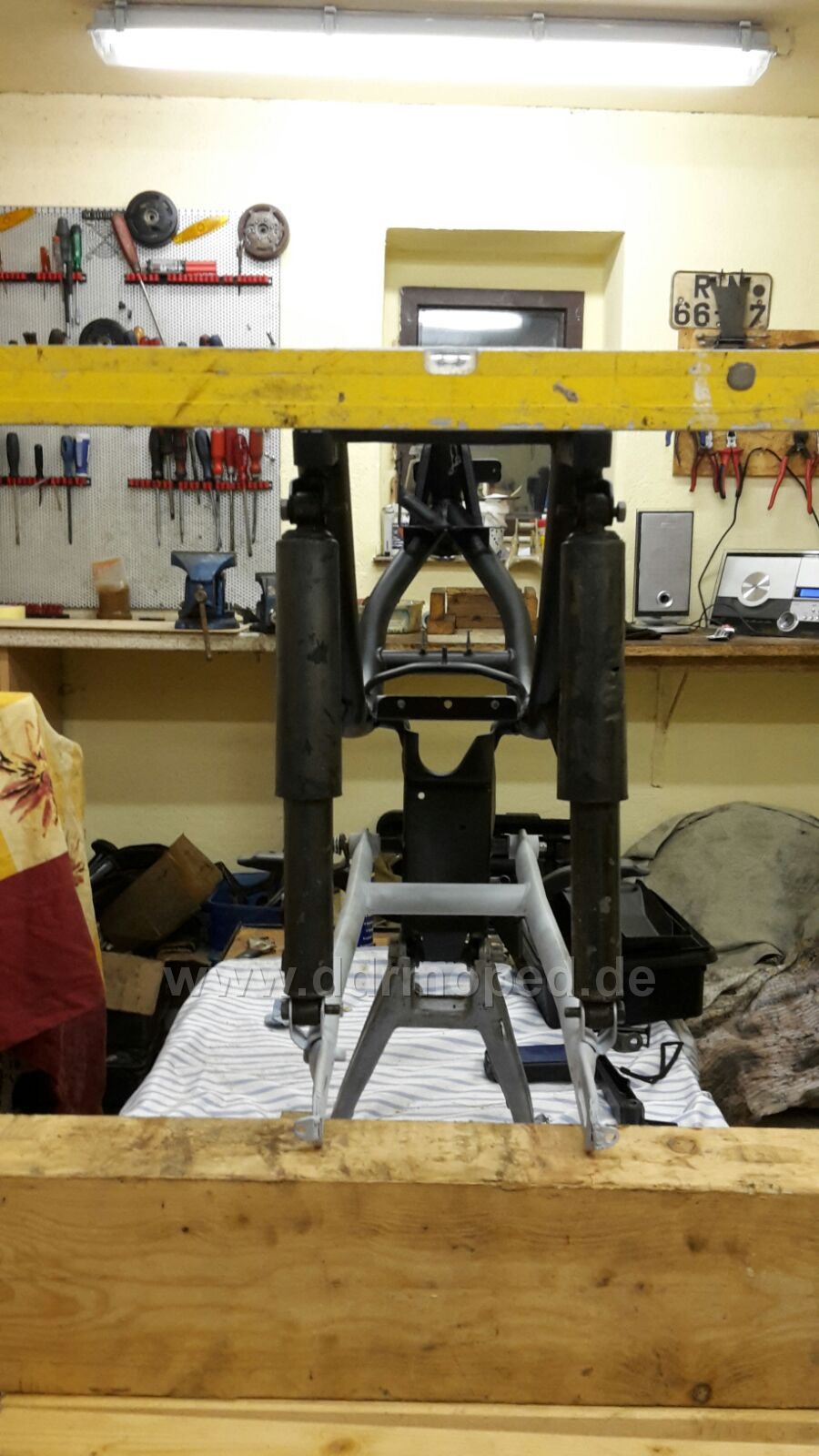

Gruß Schubi

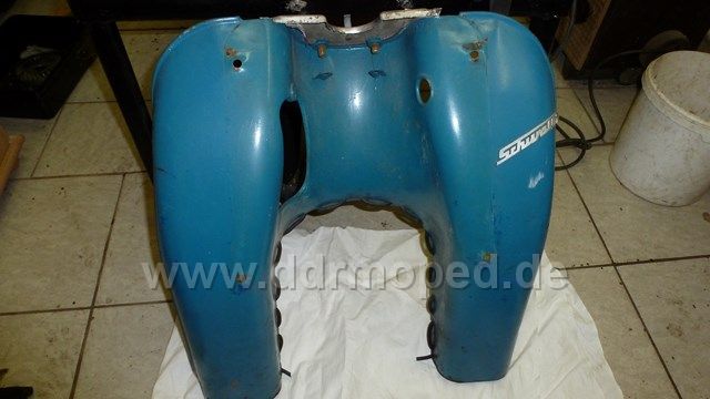

Knieverkleidung

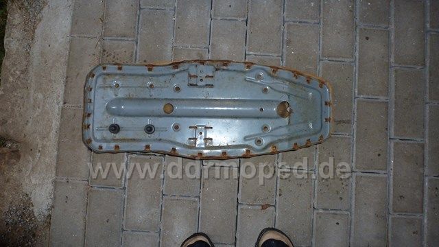

Emme
Geschrieben am: 04.01.2016, 19:51
Beiträge: 2295
Mitgliedsnummer.: 1836
Mitglied seit: 22.01.2009

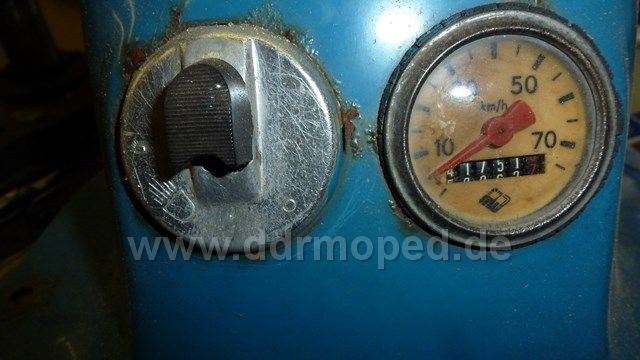

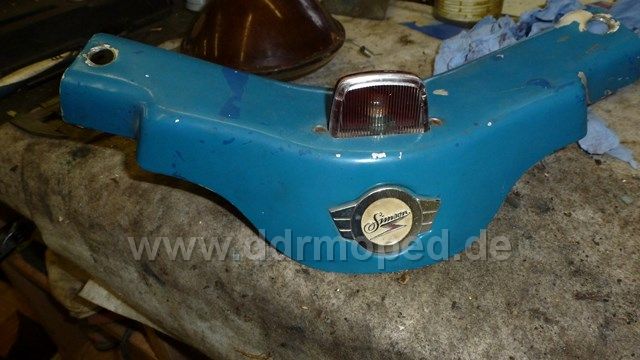

Lenkerabdeckblech
Emme
Geschrieben am: 04.01.2016, 19:53
Beiträge: 2295

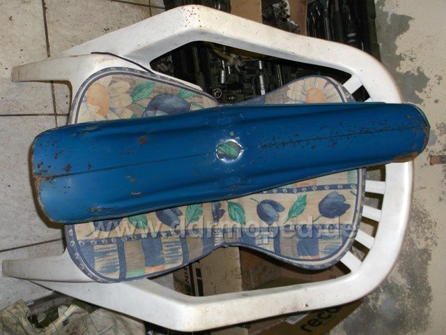

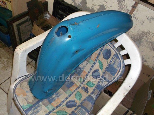

Vorderer Kotflügel
Emme
Geschrieben am: 04.01.2016, 19:55
Beiträge: 2295
Emme
Geschrieben am: 04.01.2016, 19:56
Beiträge: 2295

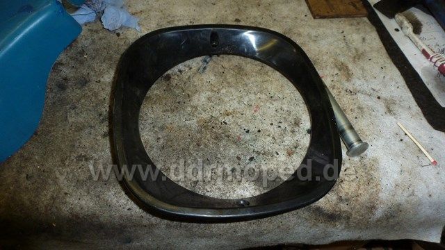

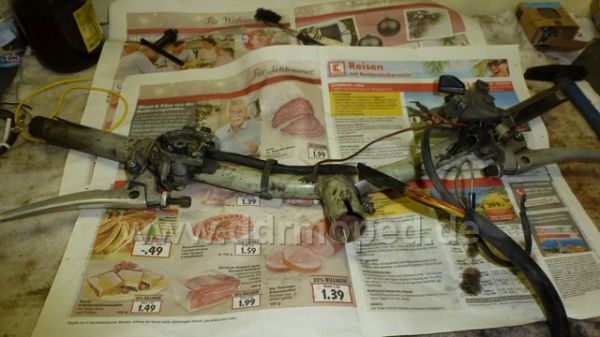

Emme
Geschrieben am: 04.01.2016, 19:59
Beiträge: 2295

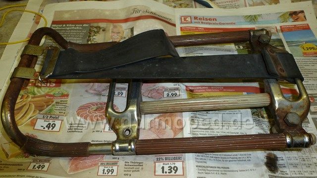

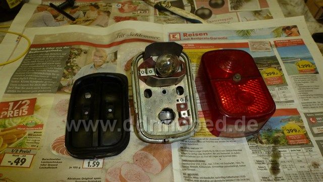

Emme
Geschrieben am: 04.01.2016, 20:01
Beiträge: 2295
