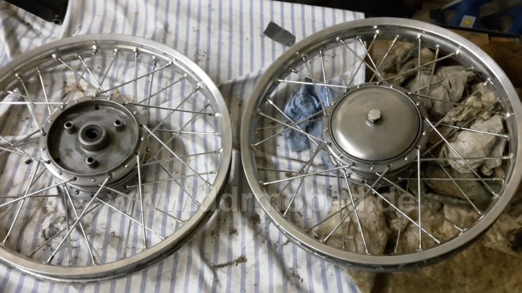

Gruß Schubi

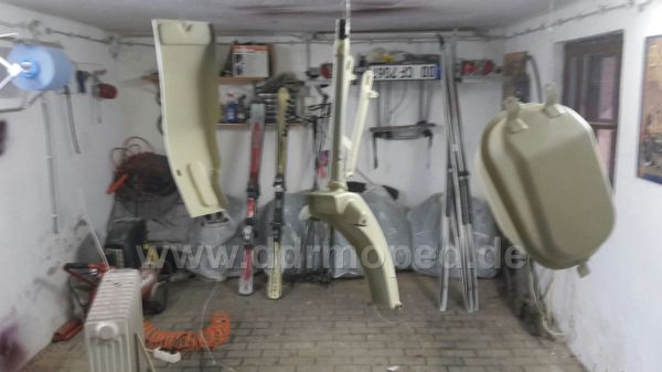

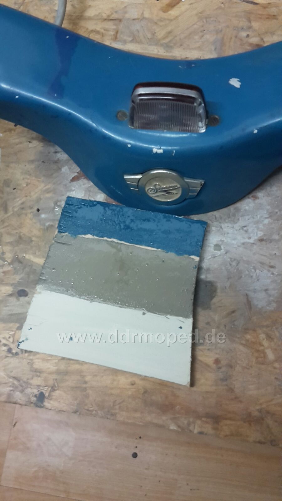

Hier noch ein vergleich,da hat unser Farben-Doc super Arbeit gemacht dry.gif
Gruß Schubi

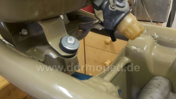

Heute wieder mal was gemacht cool.gif Fußbremshebel wird noch in blau lackiert rolleyes.gif

Schubi, der Tank ist falsch befestigt! Das Tanklagerungsset muss wie folgt verbaut werden :
An die Tank Besfestigungslasche kommt unten eine Gummischeibe, dann kommt das Abstandsröhrchen durch das Loch, dann wieder eine Gummischeibe. Das Abstandsröhrchen wird dann fest von den beiden Gummischeiben gehalten, dann kommt eine Unterlegscheibe mit Außendurchmesser wie die Gummischeibe und dann kommt einen M6 Sechkantschrschraube durch.
Genaue Länge der Sechskantschraube habe ich jetzt nicht im Kopf.
Grüßlhh

Hallo Jörg,
Danke für den Tipp, da hab ich gleich die verkehrten Gummischeiben eingebaut cry.gif
Gruß Schubi

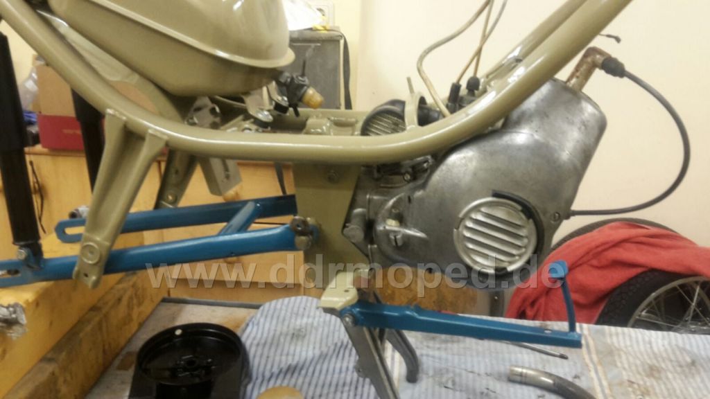

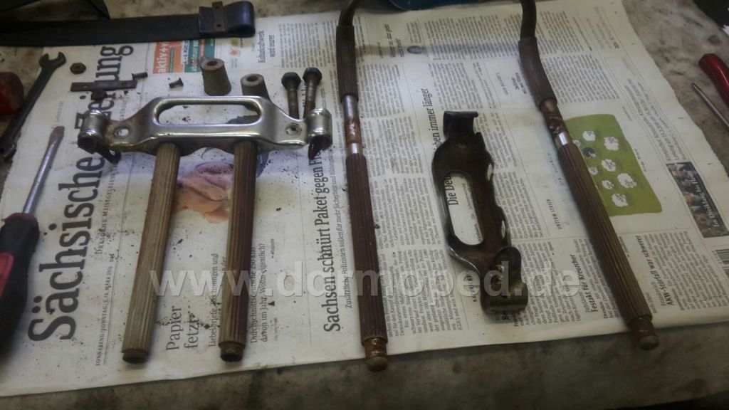

Da ich die verkehrten Gummischeiben eingebaut habe hier der zweite Versuch, im Aufbau Video auch zusehen. cry.gif falsch

Geschrieben am: 06.03.2016, 20:07
Beiträge: 2295
Mitgliedsnummer.: 1836
Mitglied seit: 22.01.2009
