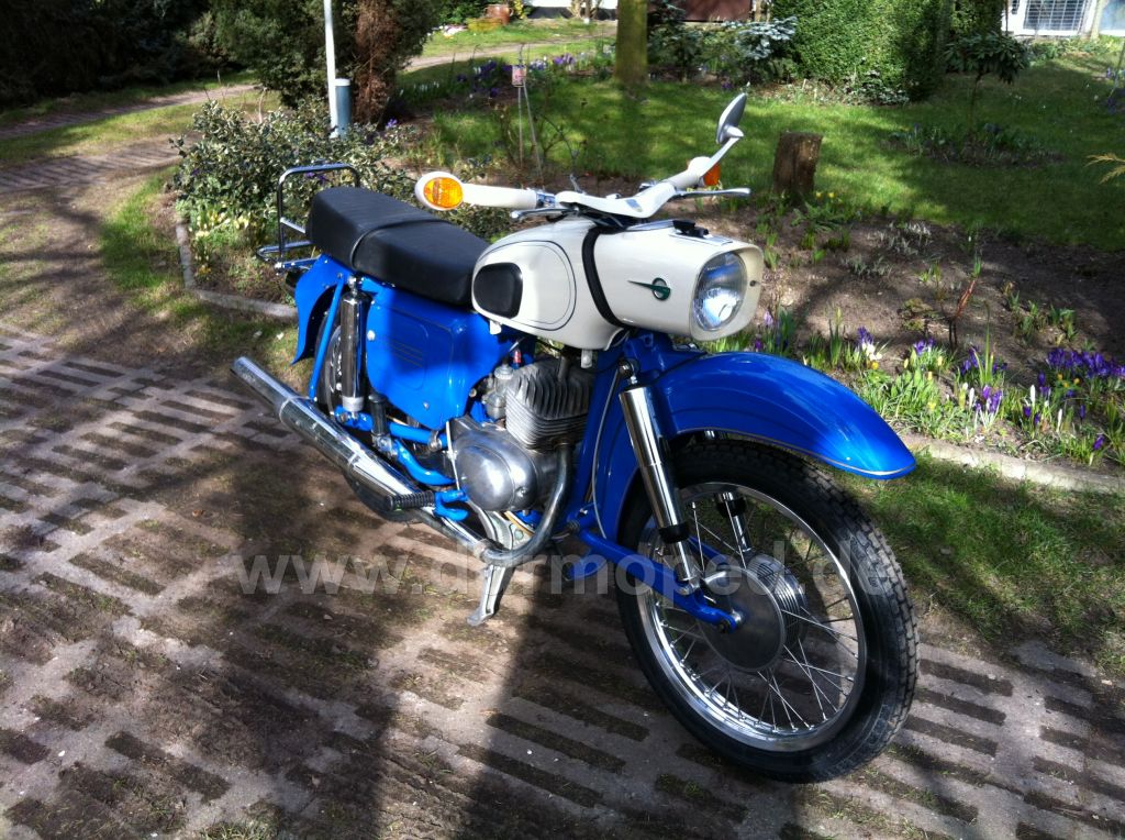

subfossil
Geschrieben am: 11.04.2016, 19:43
Beiträge: 2990
Mitgliedsnummer.: 4240
Mitglied seit: 24.02.2011
Mfg Nico
mifatwin
Geschrieben am: 11.04.2016, 19:47
Beiträge: 2430
Mitgliedsnummer.: 4368
Mitglied seit: 14.04.2011
Bildschön! thumbsup.gif Super!

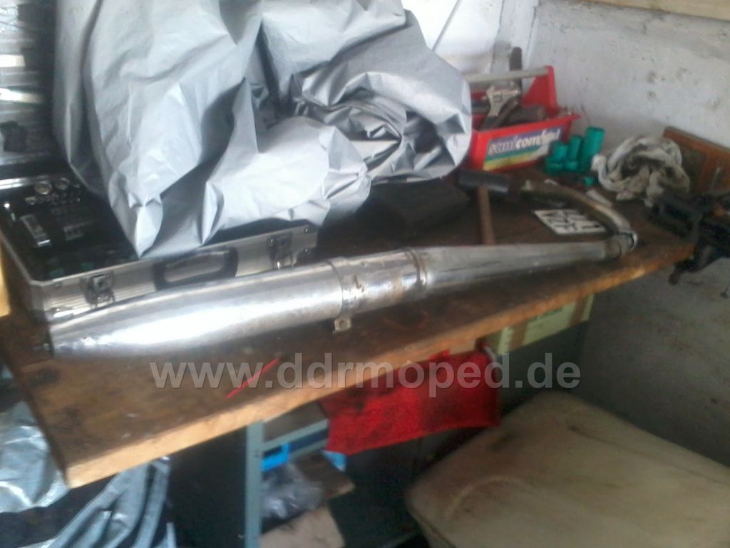

Weiß jemand wie der Original Auspuff aussah .
Der jetzige ist glaube ich von einer TS.
klaus30
Geschrieben am: 13.04.2016, 20:16
Beiträge: 2067
Mitgliedsnummer.: 4410
Mitglied seit: 27.04.2011
1968 kommt noch die Zigarrenform ran, dein Auspuff ist von der TS:

Volkmar
Geschrieben am: 13.04.2016, 20:44
Beiträge: 11
Mitgliedsnummer.: 8627
Mitglied seit: 01.01.2016
Habe 2 Formen von Zigarren gefunden 800mm und 960mm welche ist die richtige?
subfossil
Geschrieben am: 13.04.2016, 20:45
Beiträge: 2990
Mfg Nico
klaus30
Geschrieben am: 14.04.2016, 18:31
Beiträge: 2067
Laut dieser ES Ersatzteilseite kommt die lange Ausführung ran.
