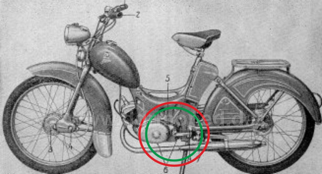

Wolfgang
Geschrieben am: 09.12.2016, 13:57
Beiträge: 2979
Mitgliedsnummer.: 195
Mitglied seit: 14.01.2006
QUOTE (kradschütze @ 08.12.2016, 17:44)
Technisch ist der lange Arm allerdings eine Fehlkonstruktion und nicht umsonst am sr2 eingekürzt worden. Der zulange Hebel und die dadurch wirkenden Kräfte waren Schuld, dass diese Dinger so oft abgesichert waren. Schon damals hat man daher gern die kurzen Arme nachgerüstet.
Original ist natürlich, auch wenns technisch Murks ist, besser.
Warum die Tretarme beim SR2/2E gekürzt werden mussten, sieht man auf dem Bild.
Durch die kleineren Räder wäre die Bodenfreiheit mit den um 25% längeren Tretarmen besonders bei Kurvenfahrt und beim Einfedern gefährlich knapp geworden.

pneubusiness
Geschrieben am: 09.12.2016, 19:54
Beiträge: 6871
Mitgliedsnummer.: 1854
Mitglied seit: 30.01.2009
QUOTE (Wolfgang @ 09.12.2016, 13:57)
Ebend, das ist auch so schon gefährlich. Mich hats da mal so rumgebuchtt, ich dachte die Pedale hats abgerissen. Das war ein Adrenalinschub sondersgleichen blink.gif
MfG Tino
