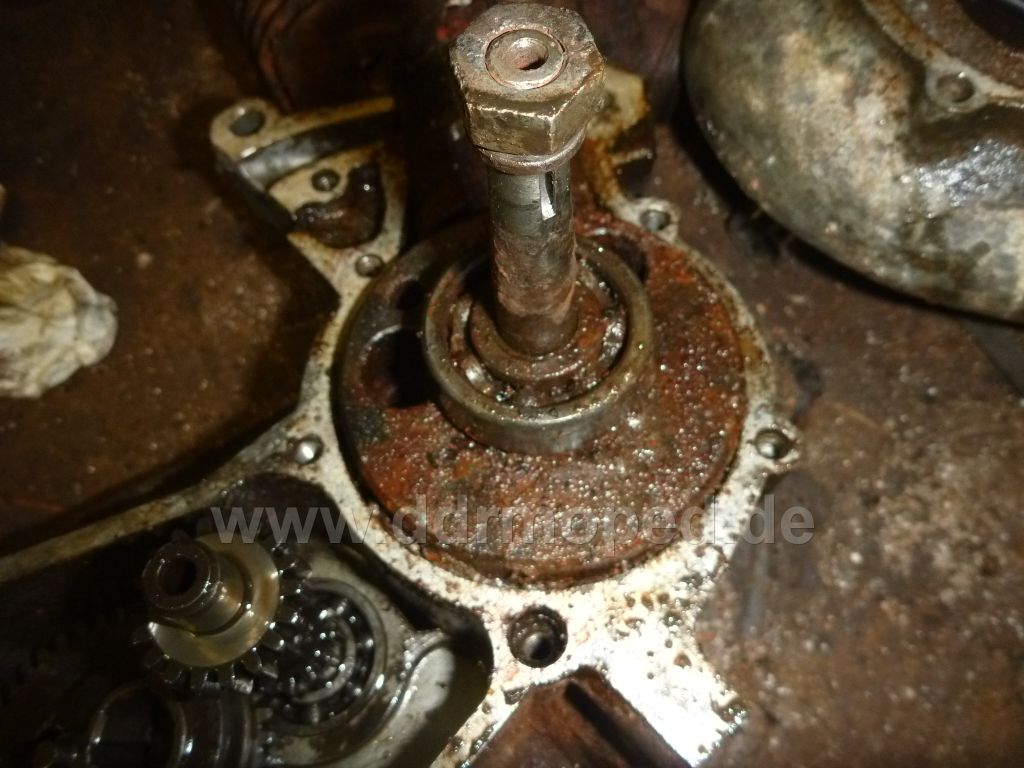

und so sahen die alten KW Lager aus. Da war leider alles fest - Lager, KW, Kolben.

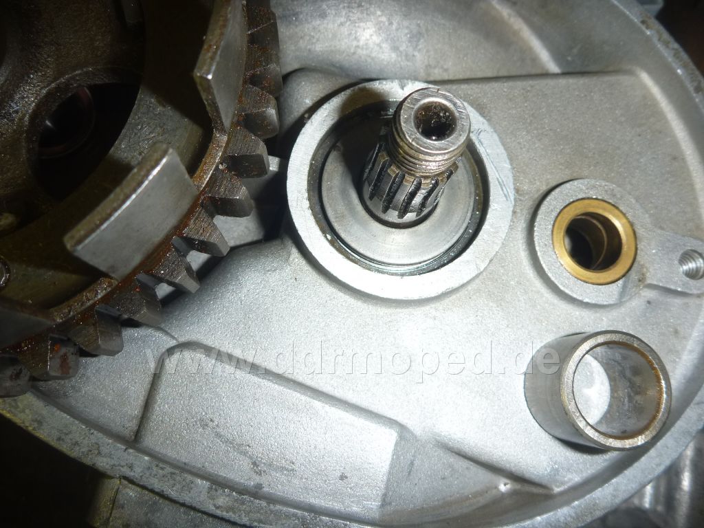

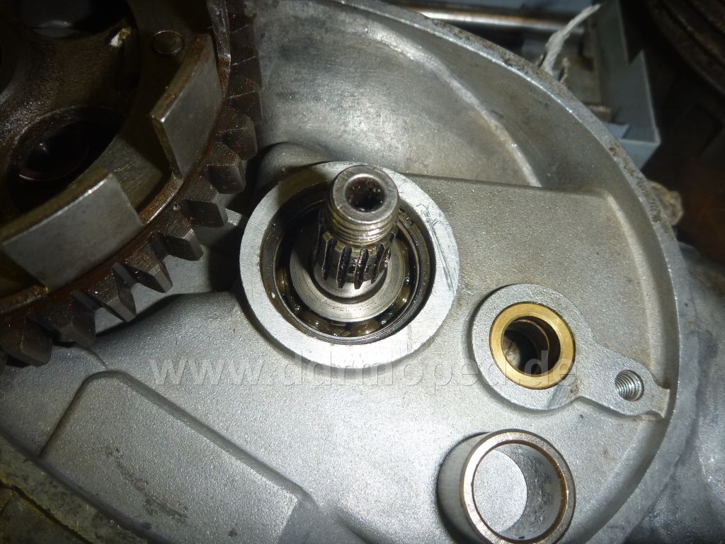

So, heute die Kupplung angefangen aufzubauen. Dazu gleich ein paar Fragen...
1. Welche Scheibe kommt auf die Kupplungswelle? Diese:
Mein Fuhrpark
Otto
Geschrieben am: 30.01.2016, 21:26
Beiträge: 2170
Mitgliedsnummer.: 7023
Mitglied seit: 21.12.2013
oder diese Scheibe:
(ich meine jeweils die Scheibe auf dem Lager, nicht die Buchse, die daneben steht.)

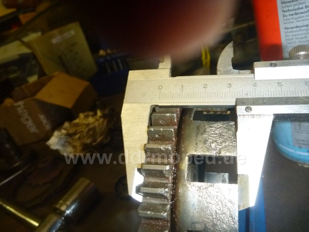

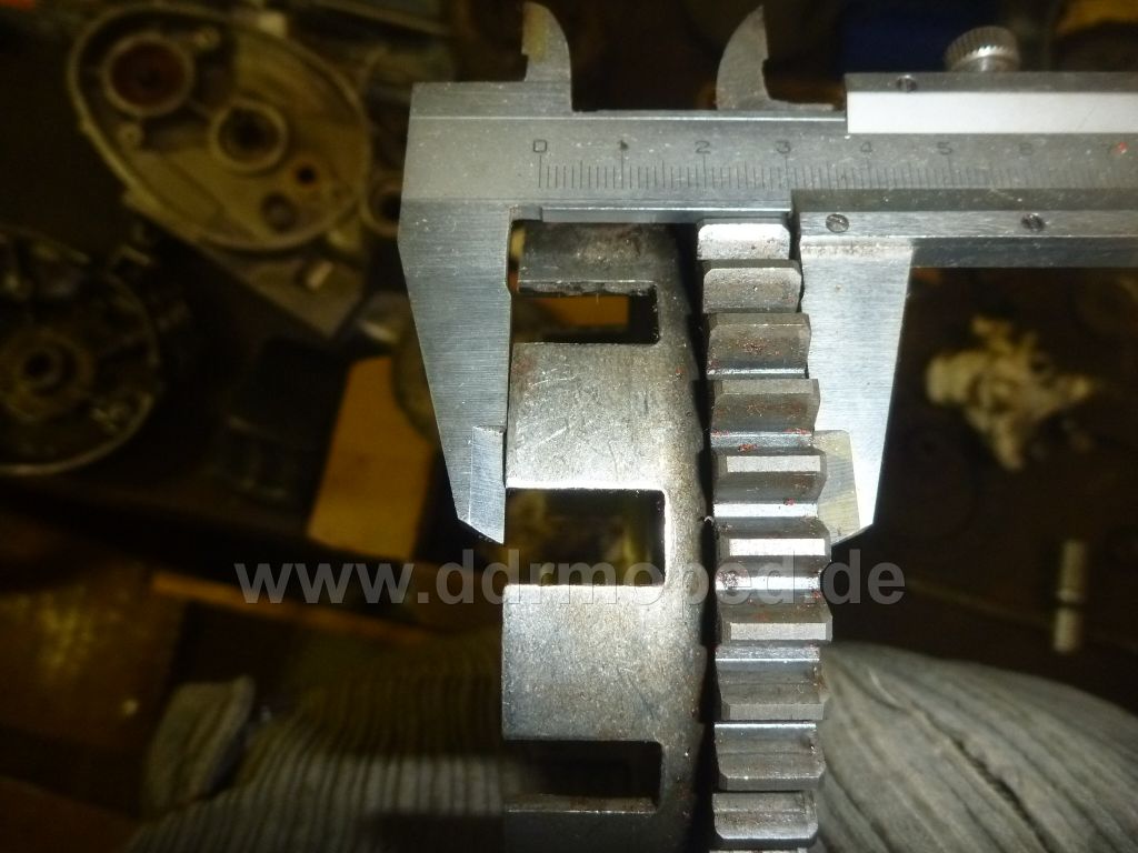

Nächste Frage, der Kupplungskorb, ich habe das Tiefziehteil, hat 2mm Höhenschlag, ich kann nicht erkennen warum, das Zahnrad läuft ohne Schlag der Korb ist an allen vier Punkten ordenlich aufgenietet, es scheint tatsächlich das Tiefziehteil zu sein, dass unterschiedlich hoch ist...
Ich kann zwischen 33mm
Mein Fuhrpark
Otto
Geschrieben am: 30.01.2016, 21:38
Beiträge: 2170
und 35mm messen. Ist das normal? Der Kupplungskorb dreh sich doch immer mit und das mit 1/5 (?) der KW Drehzahl, gibt das nicht eine ziemliche Unwucht? Sollte man das glatt abfräsen?
Der Schlag ist da, ich kann das eiern sehen, wen ich den Kupplungskorb drehe.

Geschrieben am: 31.01.2016, 08:28
Beiträge: 653
Mitgliedsnummer.: 7692
Mitglied seit: 08.10.2014
QUOTE (Otto @ 30.01.2016, 21:26)
oder diese Scheibe:
Die größere Scheibe...
MfG Robert
"Wozu Lack, es gibt doch Rost..."
kontor
Geschrieben am: 31.01.2016, 10:59
Beiträge: 11
Mitgliedsnummer.: 6561
Mitglied seit: 17.06.2013
Moin,
die Scheibe sollte aussen 26mm und innen 15mm haben. Höhe ca.0,9mm
Sollte somit die kleinere sein...die große scheint die Distanzscheibe für die Pedalwelle zu sein.
Scheibe darf nicht auf dem Seegerring aufliegen.
lg.Maik
mobiler4
Geschrieben am: 31.01.2016, 15:35
Beiträge: 5298
Mitgliedsnummer.: 1733
Mitglied seit: 15.12.2008
