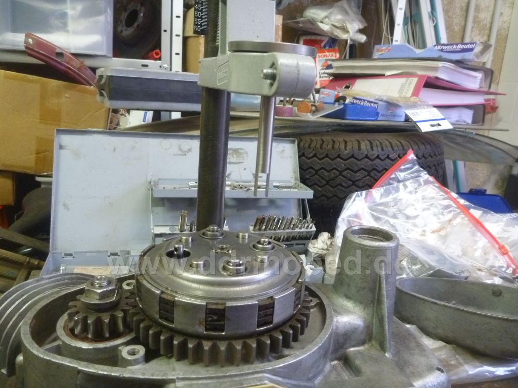

So gestern die Kupplung eingebaut, wozu ich mir dieses Werkzeug habe anfertigen lassen. Geht sehr gut damit. Der Kuppungskorb ist jetzt auch überall gleich hoch, sodass der keine Unwucht mehr hat. Die Flanken von den Laschen habe ich alle nachgefeilt und entgratet, sodass die Kupplungsscheiben jetzt leichtgängig hin- und herrutschen sollten, und sich nichts verhakt.

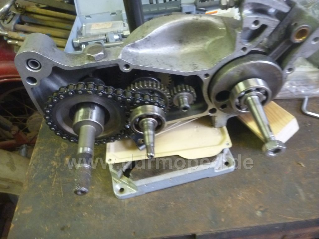

Getriebe und Pedalantrieb habe ich jetzt auch drinn, fehlt nur noch die zweite Gehäusehälfte. Da muss noch was geschweißt werden und dann ein Gewinde nachgeschnitten werden. Mal sehen wann ich das auf die Reihe kriege.

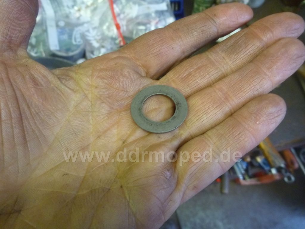

Wo kommt die Scheibe hin: 1mm stark, Di 15mm, Da 26mm

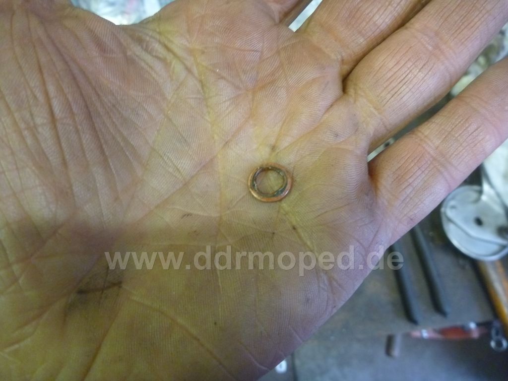

Und noch drei kleine Kupferscheiben mit unbekannter Herkunft, eventuell irgendwo an der Zündung...

QUOTE (Otto @ 24.04.2016, 09:12)
Di 6,5mm, Da 10mm, ca. 1mm dick
Dichtring für Zylinderschraube der Kupplungsdeckelbefestigung.

QUOTE (Wolfgang @ 24.04.2016, 08:47)
Ah, danke, deshalb hatte ich die damals mit zu den Kupplungsteilen gelegt. Hatte schon versucht die irendwie mit in der Kupplung zu verbauen. So wird passt das aber viel besser.

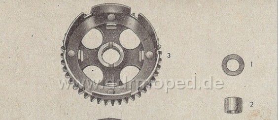

Die größere Scheibe sieht aus wie die Anlaufscheibe unter dem Kupplungskorb.

Es gibt nur zwei "grosse" Scheiben an dem Maschinchen: die Anlaufscheibe unterm Kuplungskorb und die Anlaufscheibe unter dem grossen Kettenkörper/Pedalwelle. Wenn ich mich nicht irre. wink.gif
