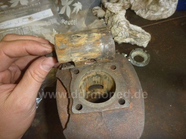

So am Freitag in Gera bei MAN gewesen. Die haben mir ganz uneigennützig und gratis - "Ein Herz für Oldtimer" - den Kolben aus dem alten Zylnder ausgepresst. Mit Schraubstock und Handhebelpresse war da nichts zu machen... Der Kolben ist hin, den Zylinder kann man vielleicht noch retten.

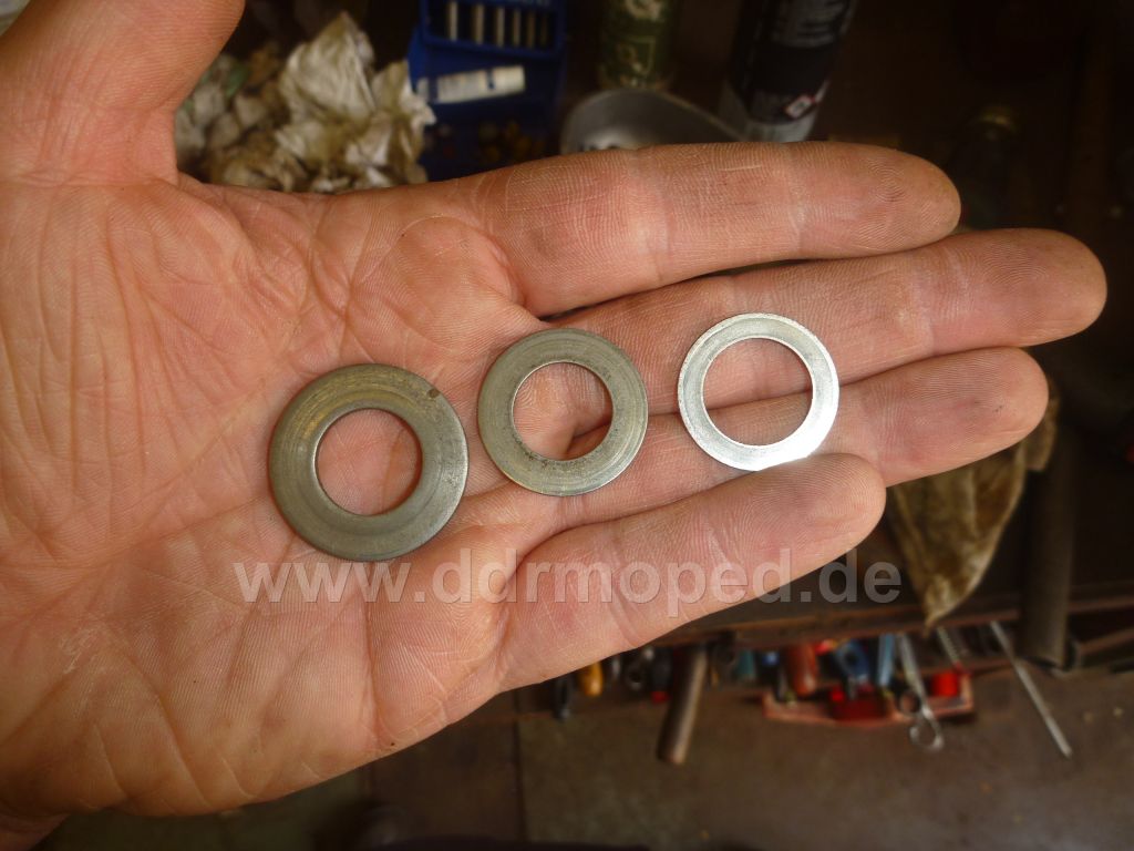

So, da mir die Sache keine Ruhe gelassen hat, habe ich die Kupplung nochmal zerlegt. Natürlich hatte ich eine Scheibe verbaut. Das Problem: Ich habe insgesamt drei Scheiben...
Die große, ganz links ist von der Pedalwelle.
Die kleine, ganz rechts (ca. 23,8 x 16 x 1,0 mm), diese hatte ich unter der Kupplung verbaut, was auch soweit gut gepasst hat.
Die mittlere (ca.26 x 16 x1,0 mm) die habe ich jetzt gegen die kleine getauscht und ist jetzt unter der Kupplung verbaut.
Egal wie ich es drehe und wende, es bleibt eine Scheibe übrig...

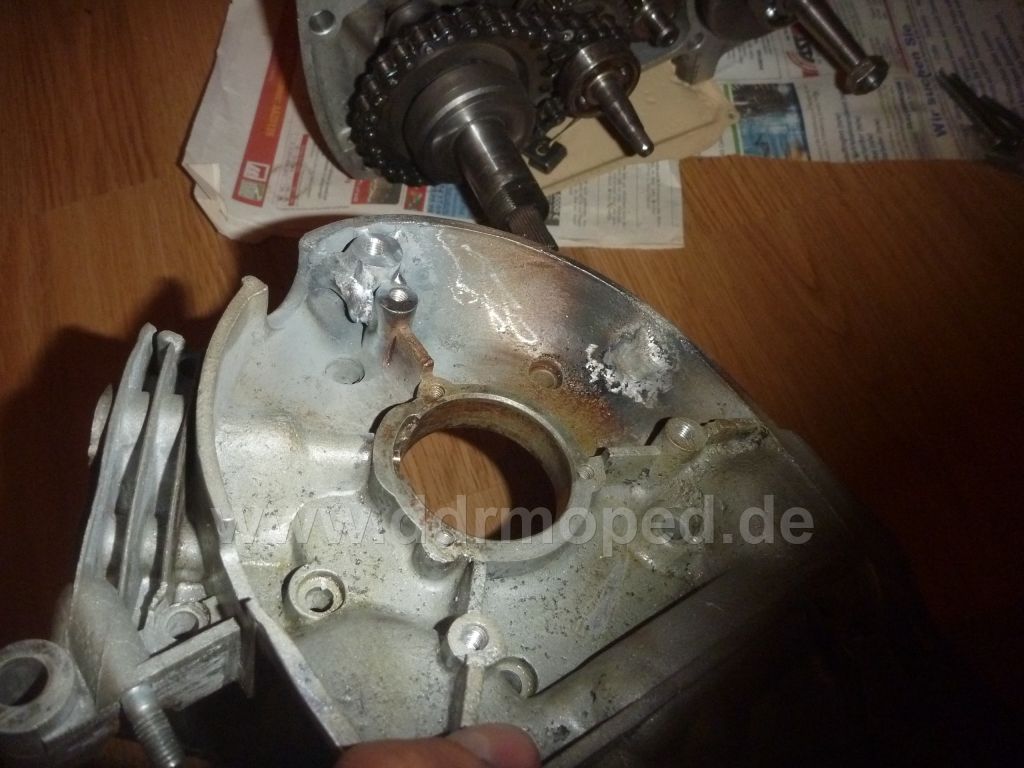

So hier gehts auch etwas weiter, hatte etwas wenig Zeit zuletzt. Hatte leider beim Zerlegen die rechte Motorhälfte beschädigt, da eine Schraube des limadeckels absolut nicht raus wollte, leider ist dabei der Gussdeckel am gewinde zerbrochen, habe leider kein Foto. das Gewinde wurde sauber mit einem Stirnfräser rausgesenkt, eine passender bolzen aus AlMg3 angefertigt und in den Gussdeckel eingeschweißt, das Durchgangsloch abgekörnt und neues M6 gebohrt und geschnitten. Passt, wackelt und hat Luft.
Außerdem wurde im unteren Bereich och eine "Durchrostung" im Alu geschweißt.
