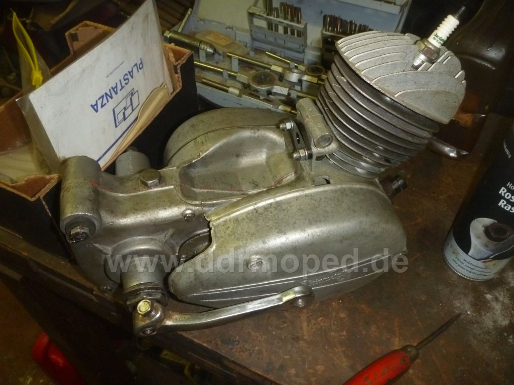

So hier ging es auch weiter. Das Pleul musste ich tatsächlich aufreiben, das hat auch gut geklappt mit der richtige Reibahle. Mechanisch funktioniert alles soweit - bis jetzt. Richtig testen konte ich es ja noch nicht.
Beim Ölauffüllen wieder ein kleiner Rückschlag. Das Gewinde der Ablassschraube im Kupplungsdeckel war Mist, hatte schon mal jemand auf M12xirgendwas aufgebohrt und eine Ablassschraube verwendet, die nur noch 1,5 Gewindegänge hatte. Ich habe das Loch zuschweißen lassen, mit dem Dremel ordentlich nachgearbeitet und dan das Gewinde neu gebohrt in M10x1. Jetzt ist alles dicht.
Hier mal ein Bild vom aktuellen Stand (fast):
Mein Fuhrpark

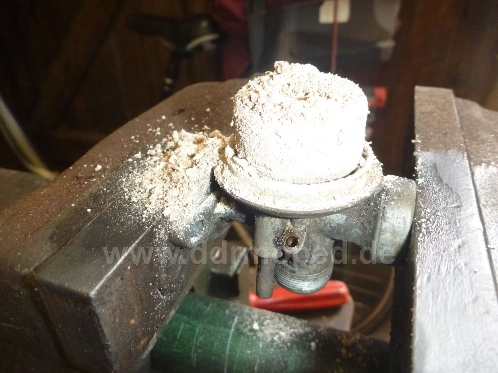

Fangen wir mal beim Vergaser an. Der war leider ziemlich hinüber. Ich habe alles auseinandergenommen sauber und wieder gangbar gemacht.
Hier mal ein Bild vom Ausgagszustand:
Mein Fuhrpark

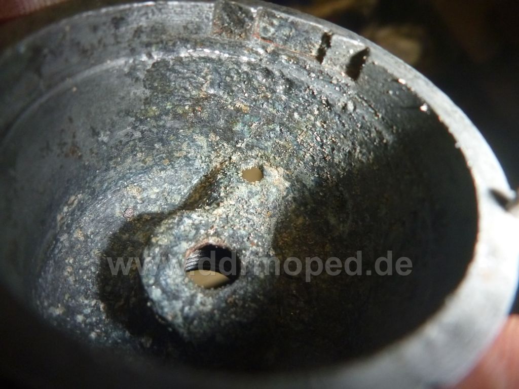

Was da genau für eine Reaktion abgelaufen ist, lässt sich nicht mehr feststellen. Das Oberteil mit der Mechanik konnte ich wieder herrichten. Die Vergaserwanne hat es aber hinter sich. Die habe ich bereits mehrmals gereinigt. Keine Chance, hier ha sich die Zinkpest so tief eingenistet, die Wanne blüht immer wieder auf. so kann man natürlich nicht fahren, da setzt sich alle paar Meter der Vergasser zu.
Ich suche daher auf diesem weg eine Vergaserwanne oder einen kompletten vergaser.
Hier mal ein Bild, drei Monate nach gründlichster Reinigung blüht wieder das Zinksalz aus allen Poren:
Mein Fuhrpark

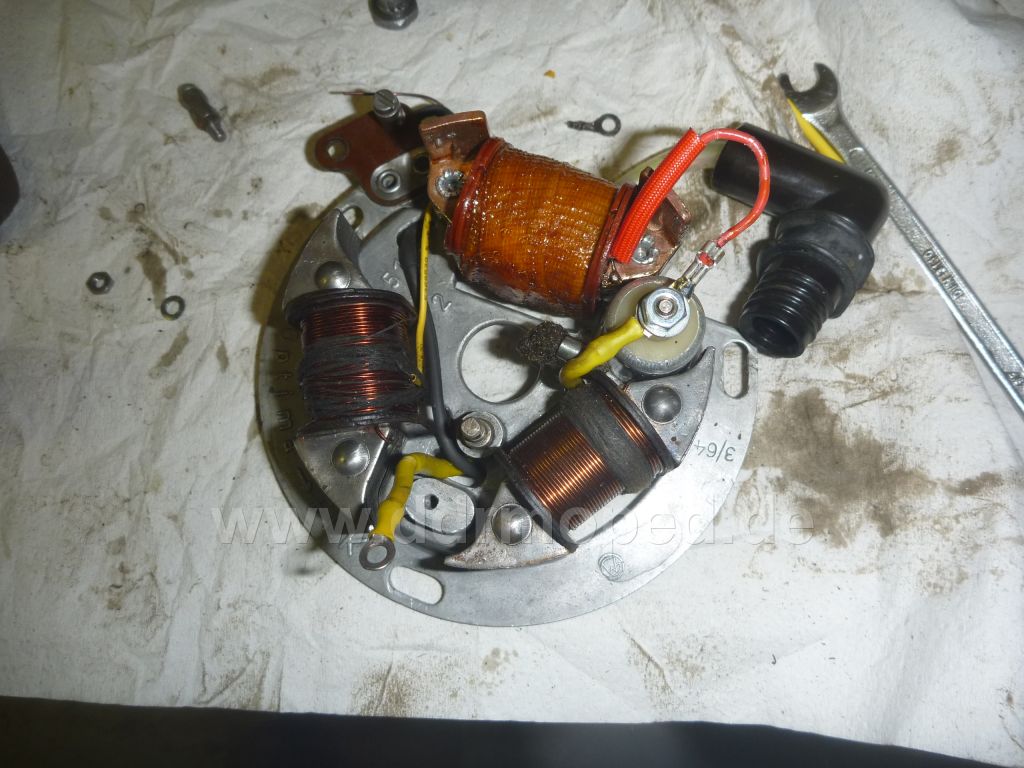

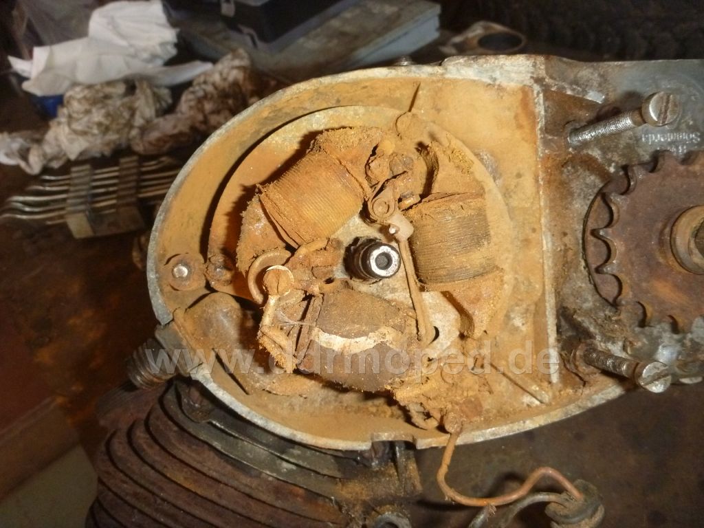

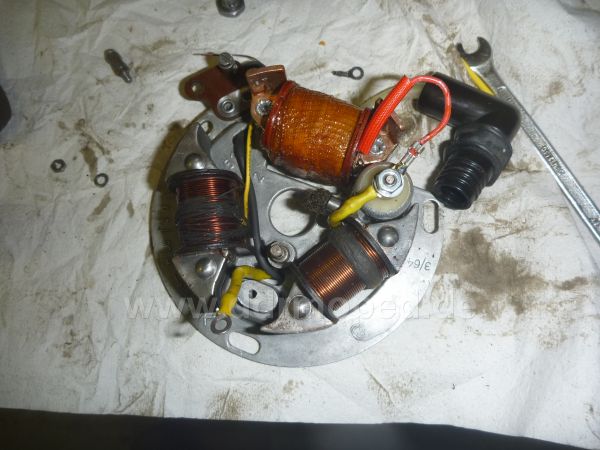

Zündung baue ich mir neu auf. Muste ich leider auch wieder einen Schritt zurück gehen. Nachdem ich alle leitungen schön ordentlich eingeschrumpft hatte, musste ich feststellen, dass die leitungen jetzt zu dick waren und nicht mehr durch die Durchbrüche der Grundplatte passten. Außerdem könnte ich kotzen, wenn ich die Zündspule hier aus dem Shop sehe. Warum kann man die leitung nicht in der richtigen Länge abschneiden? Kann ich keinen Vorteil darin sehen, die so lang zu lassen.
Die Lichtspulen habe ich schon mal ausprobiert, kommen 4 Volt raus, wenn ich den Motor von Hand durchdrehe, scheint also erstmal zu funktionieren.
Mein Fuhrpark

Hier nochmal ein Bild vom Vorher-Zustand:
Mein Fuhrpark
