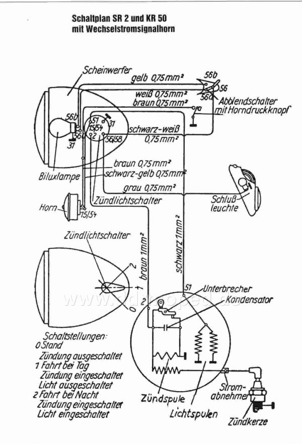

Aus Deinen anderen Beiträgen schließe ich, dass es sich um ein SR2 handelt.
Daher hier erst einmal der Schaltplan.
Unabhängig vom falschen Zündschloss jetzt erst mal zu Deinem Bild 1:
Im Schaltplan siehst Du, dass vom Motor nur zwei Kabel kommen, Braun von Anschluss 2 geht zum Anschluss 2 am Zündschloss. Schwarz vom Anschluss 51 geht zum Anschluss 51 am Zündschloss.
Welche der Austausch-Farben bei Dir am Motor angeschlossen sind, musst Du selber schauen.
U.S.W.

Habe keine Angst vor dem Schaltplan.
ich bin auch elektrischer Laie und stand zu beginn auch so dumm dar.
Einfach lange genug drauf schauen und vergleichen was du hast.
Mit jedem Kabel, welches du dann anschließt, erklärt sich der Plan immer mehr von alleine und aufeinmal wirds sogar relativ leicht den plan zu lesen.
