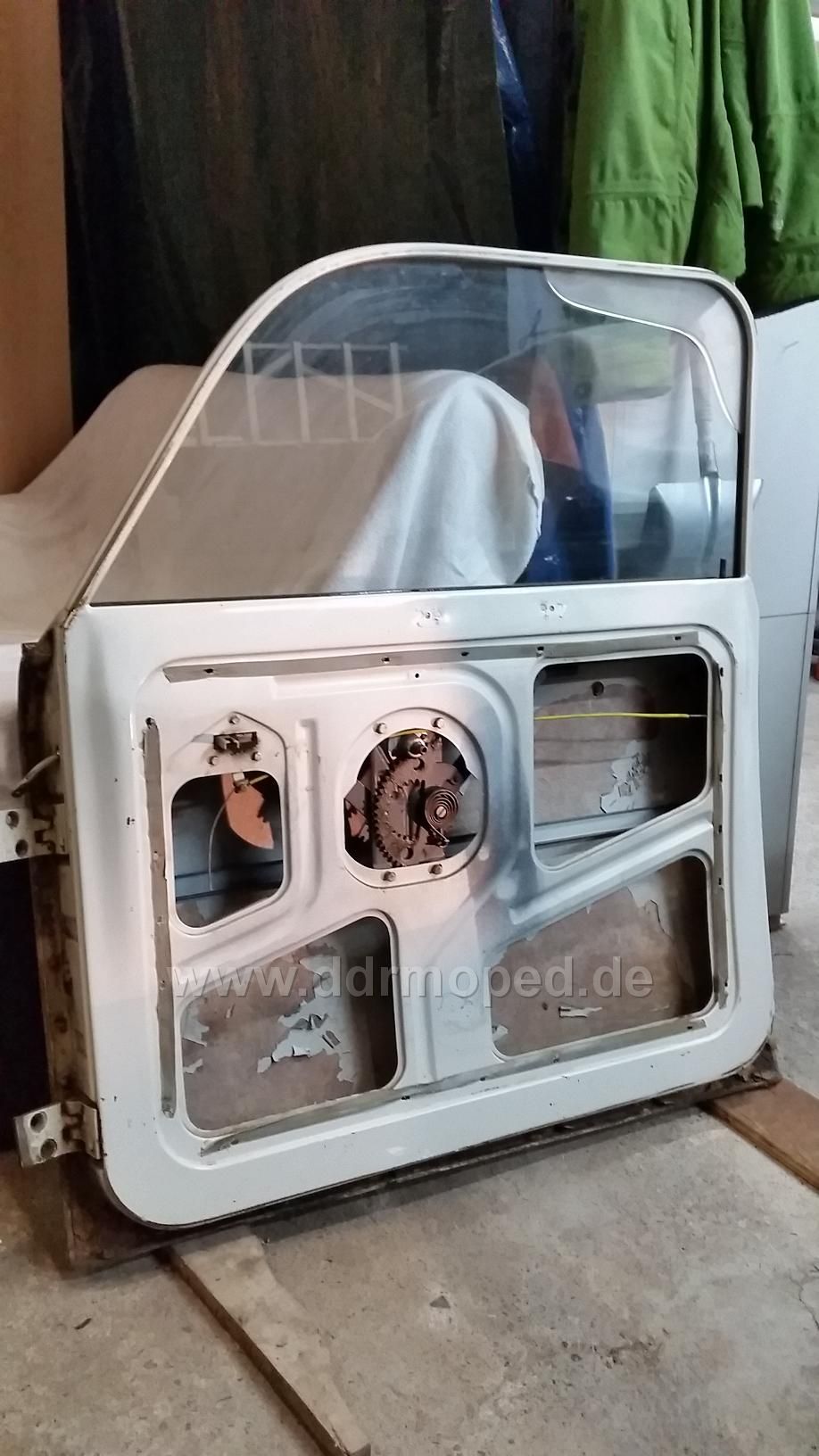

Zunächst habe ich mal mit einer Tür begonnen und diese von den Anbauteilen und der braunen Pappe befreit.Danach habe ich die nur mit Scheuermilch gereinigt und damit sogar den langen roten Kratzer unterhalb des Fensters weg bekommen. thumbsup.gif Wie ich finde ein erstes tolles Ergebnis und absolut erhaltenswerter Originallack. _clap_1.gif
Este
Geschrieben am: 03.02.2016, 23:57
Beiträge: 4234
Mitgliedsnummer.: 4385
Mitglied seit: 21.04.2011

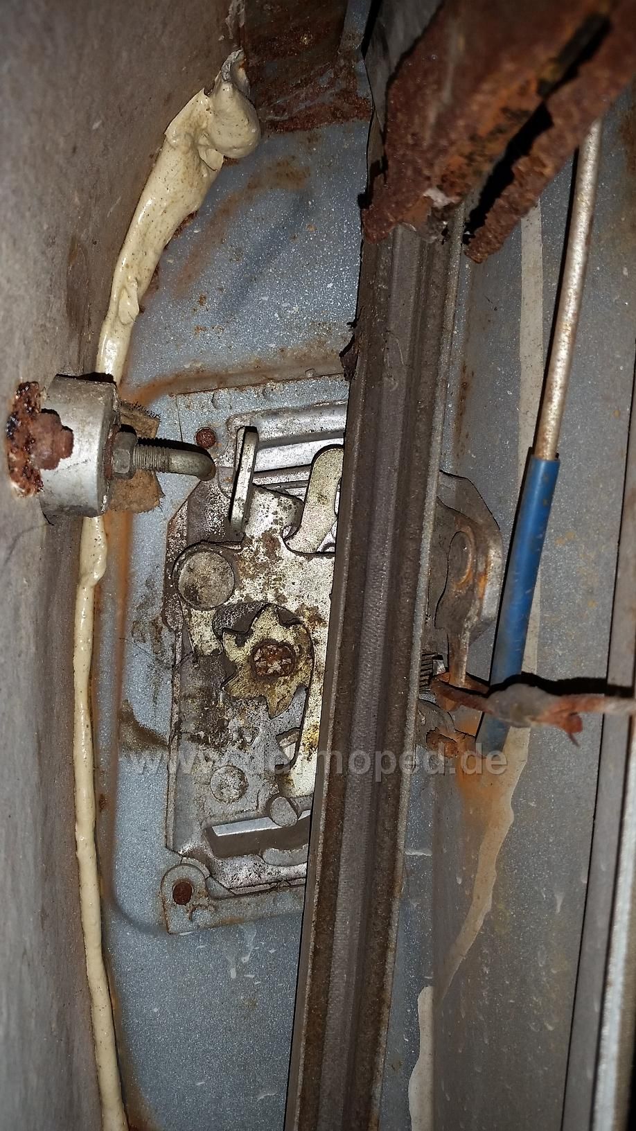

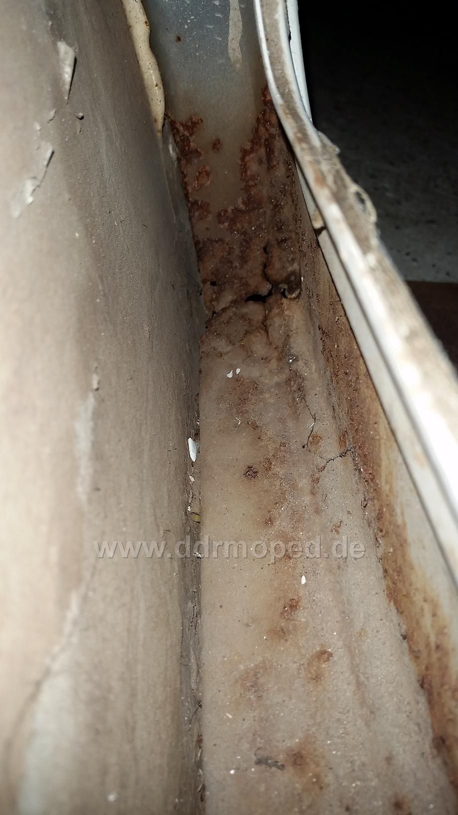

Innen hat aber leider die braune Pest gewütet wie man vor allem an der Fensterheberschiene gut erkennen kann blink.gif
Interessant der Mechanismus für die Türverriegelung, habe ich ja so noch nicht gesehen. wink.gif
Die Türunterkannte hat es leider hinter sich, bei beiden Türen übrigens. ohmy.gif Die müssen getauscht werden. Mal sehen ob es gelingt den sichtbaren Teil der Türinnenseite mit dem Originallack zu erhalten.

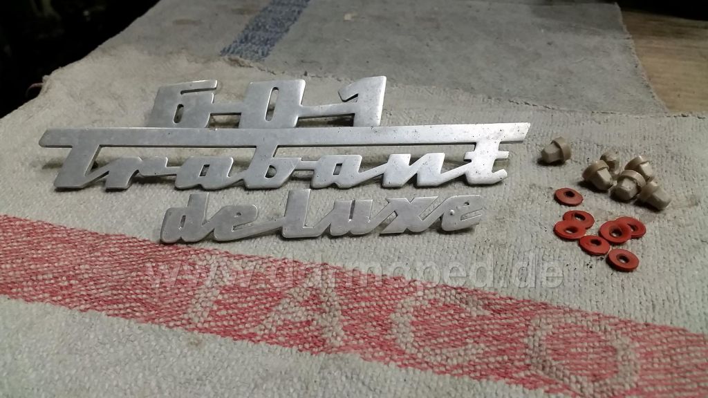

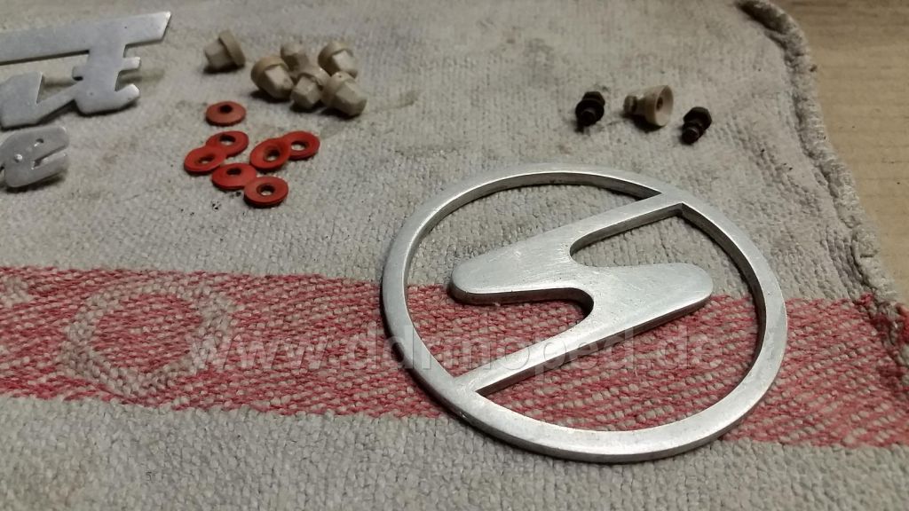

Um die Aluteile habe ich auch mal erste Bemühungen gewagt und diese nur gesäubert. thumbsup.gif
Eigentlich wollte ich hier mit etwas Elsterglanz dran gehen, aber damit hätte ich wohl die herrlich patinierte Oberflächenstruktur zerstört also habe ich es gelassen. cool.gif Beim "de Luxe" fehlte der mittlere Bolzen, das Haubenemblem entledigte sich leider beider Bolzen unsure.gif Aber da werde ich zwei neue einkleben. Eine Miramid Mutter war leider auch hinüber, wer hier vielleicht zwei für mich übrig hätte melde sich bitte gern. cool.gif
Este
Geschrieben am: 04.02.2016, 00:03
Beiträge: 4234

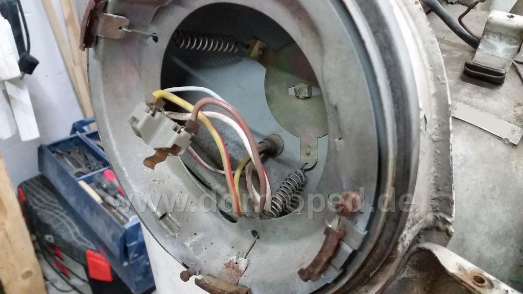

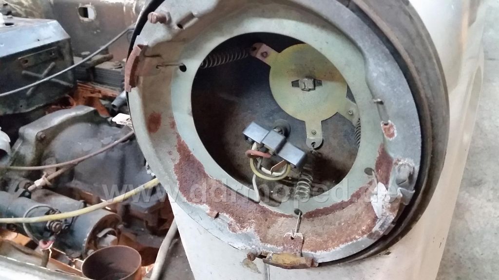

Vorn ging es weiter und so habe ich die Scheinwerfer demontiert.Leider nicht mehr die Originalen, Fahrerseite von 78, Beifahrerseite von 80. Auch die Klemmleiste auf der Beifahrerseite wurde mal gewechselt, aber da habe ich noch eine alte da, wird getauscht. thumbsup.gif
Este
Geschrieben am: 04.02.2016, 00:07
Beiträge: 4234

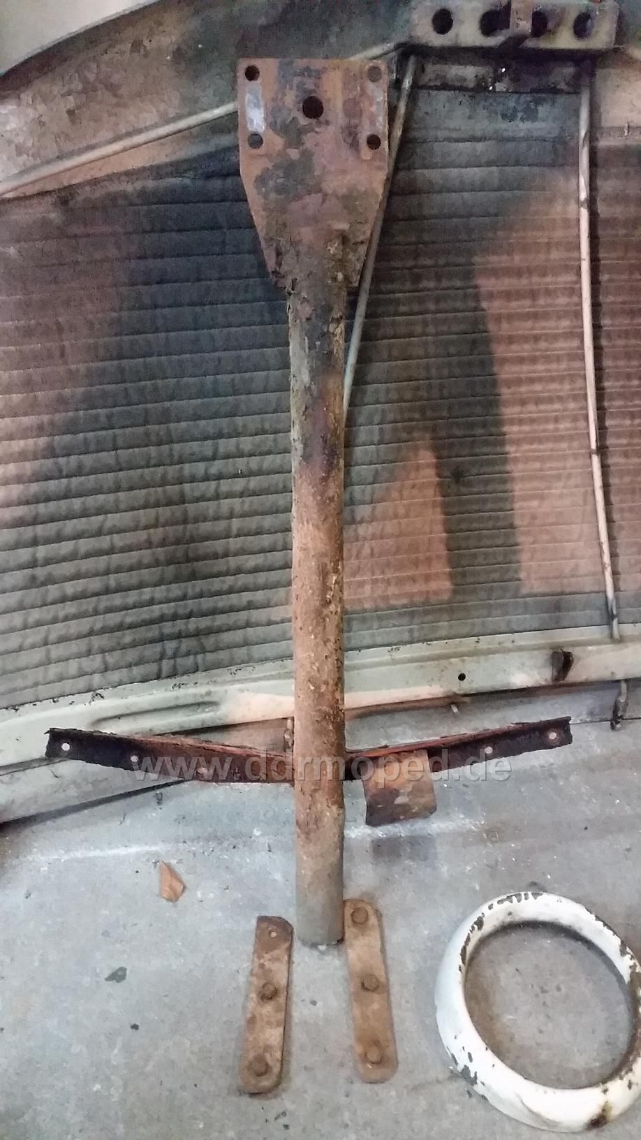

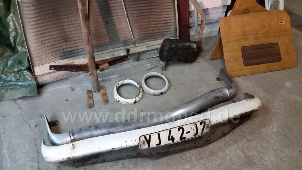

Hinten ging es auch weiter, so habe ich die Auspuffanlage, die Stossstangen und die ominöse abgesägte Anhängerkupplung demontiert. thumbsup.gif
Este
Geschrieben am: 04.02.2016, 00:11
Beiträge: 4234
Evt. könnte ich dir helfen. Als ich meine Schriftzüge bekam waren da diese Kunststoffmuttern verbaut. Ich hab die Schriftzüge dann aber mit gekonterten M3 Muttern gesichert (selbstverständlich mit Gummiunterlage und Unterlegscheibe) Ist mir persönlich so sicherer.
Ich schau am Wochenende mal.
MfG Rico
Este
Geschrieben am: 04.02.2016, 18:01
Beiträge: 4234
Aber warum so ängstlich? Schau an meinem Exemplar haben die Miramidmuttern die letzten 50 Jahre gehalten und das werden die wahrscheinlich auch noch die nächsten 50 Jahre wink.gif thumbsup.gif
Hauptsache ist das Du die Mütterchen nicht zu fest geschraubt hast denn sonst läufst du Gefahr, die Bolzen heraus zu reißen. unsure.gif
Wenn Du hast würde ich mich über 2 Stück freuen! _clap_1.gif biggrin.gif Dankeschön schonmal cool.gif

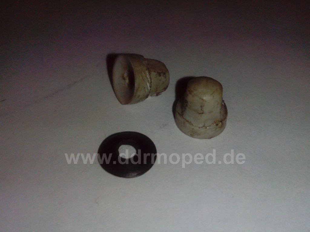

Ich bin auf die Suche gegangen und habe am Ende auch was gefunden. Leider sind die Kunststoffmuttern nicht mehr so toll. Das Gewinde ist auf den ersten Gängen etwas angefressen. Weiter hinten sieht es soweit io aus. Ich weiß nicht ob du damit etwas anfangen kannst. Nicht das du wirklich einen Schriftzug verlierst weil meine Muttern nicht gehalten haben.
MfG Rico
