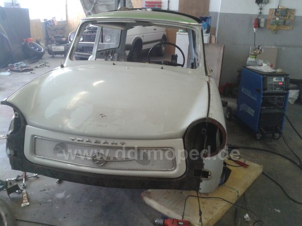

Stefan, wo ist der schöne Trabi hin mit dem roten Dach? Da steht ja nur noch ein Gerippe. laugh.gif
Apropos Dach, ich werd es wohl doch mal runter machen und sehen wie es drunter aussieht. thumbsup.gif
Bei dem Aufwand den ich betrieben habe bisher, da werde ich jetzt nicht anfangen zu schludern laugh.gif es soll ordentlich werden, ihr kennt mich ja inzwischen ph34r.gif thumbsup.gif

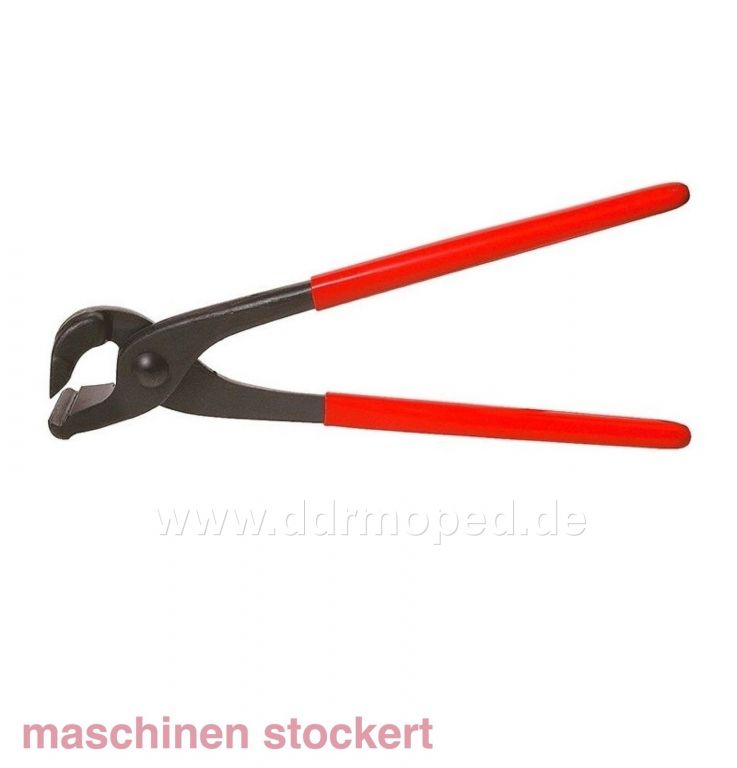

Um den Dachfalz aufzubördeln hab ich einen Falzöffner genommen,ging richtig gut und die Kante ist nicht so "angefressen" wie mit einer WaPuZa oder ähnlichen
Hatte eine alte genommen und noch mit der Flex bearbeitet damit die Dachrundung genau in die Zange passt

Um die Dachkannte aufzubördeln gedachte ich eine breite Kneifzange zu verwenden, unten einen Blechstreifen drunter gelegt und dann ab dafür. thumbsup.gif Ich muss ja den Falz nicht 90 grad hoch biegen, nur etwas anheben damit das Dach dann raus geht.
Gemacht habe ich das noch nicht aber irgendwann ist ja immer das erste mal.... laugh.gif ph34r.gif rolleyes.gif ui

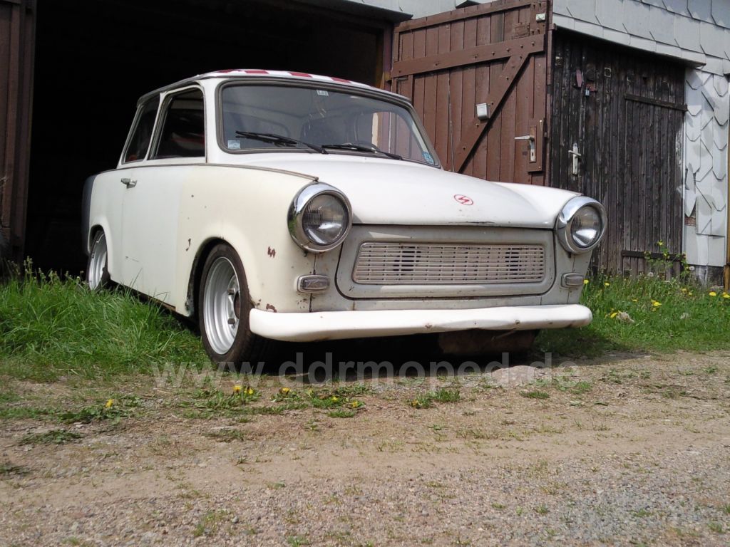

Hab mal ein Bild raus gekramt von mein ehemaligen 69er in der selben Farbgebung.
Die Umbaumaßnahmen waren eine "Jugendsünde" von 2007,da war "Oldschool" noch was "seltenes" und wurde oft belächelt.
