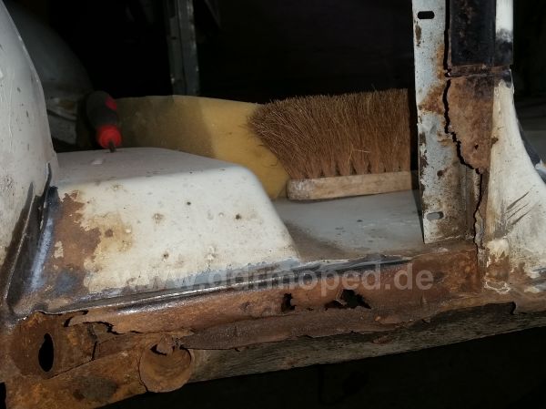

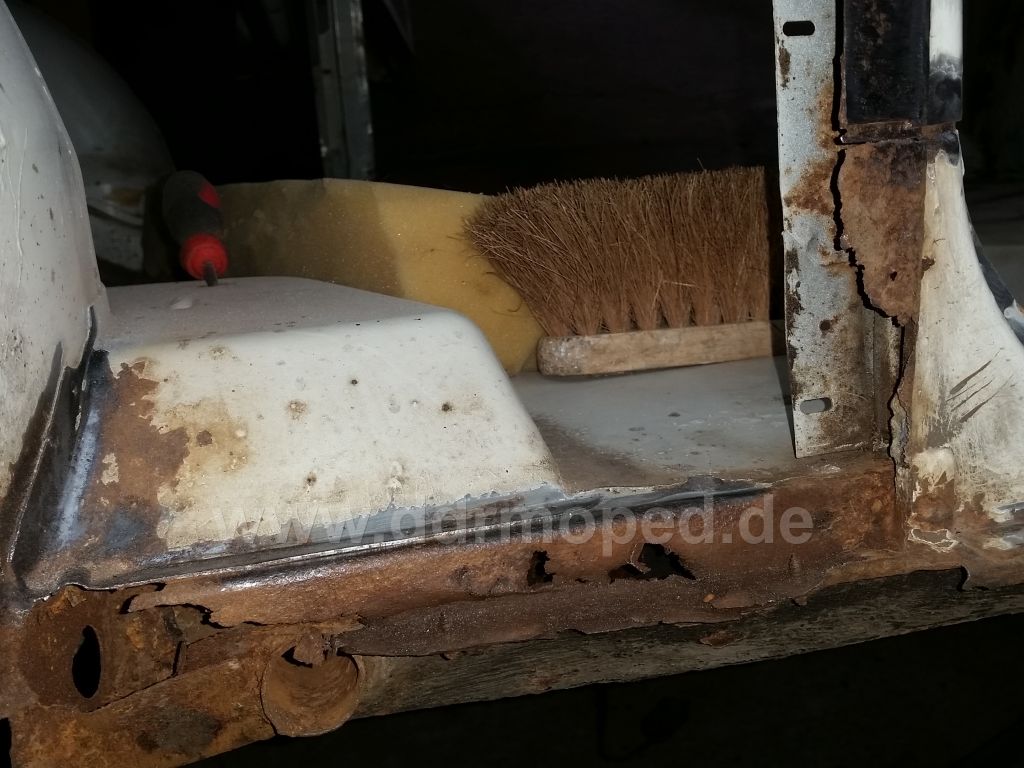

Also bevor ich mir Gedanken um das Dach mache muss ich erstmal sehen ob all das wieder hin zu bekommen ist. hmm.gif
pittysammler
Geschrieben am: 03.05.2016, 20:23
Beiträge: 1202
Mitgliedsnummer.: 3802
Mitglied seit: 01.09.2010
Du kannst froh sein das noch keiner dran rumgeschweißt hat, sonst wäre alles viel schlechter zu machen.Es sieht schlimmer aus wie es ist. Du willst wohl die schweiß punkte aufbohren? Das geht alles viel einfacher. Man sollte es erst raus trennen wenn man es gleich wieder einsetzt .
Du schreibst das du immer noch keinen hast der es macht. Ich habe es dir doch angeboten. Dich zu Unterstützen wenn du das möchtest. Ich sende dir mal meine Nummer dann kannst du dich ja mal melden.

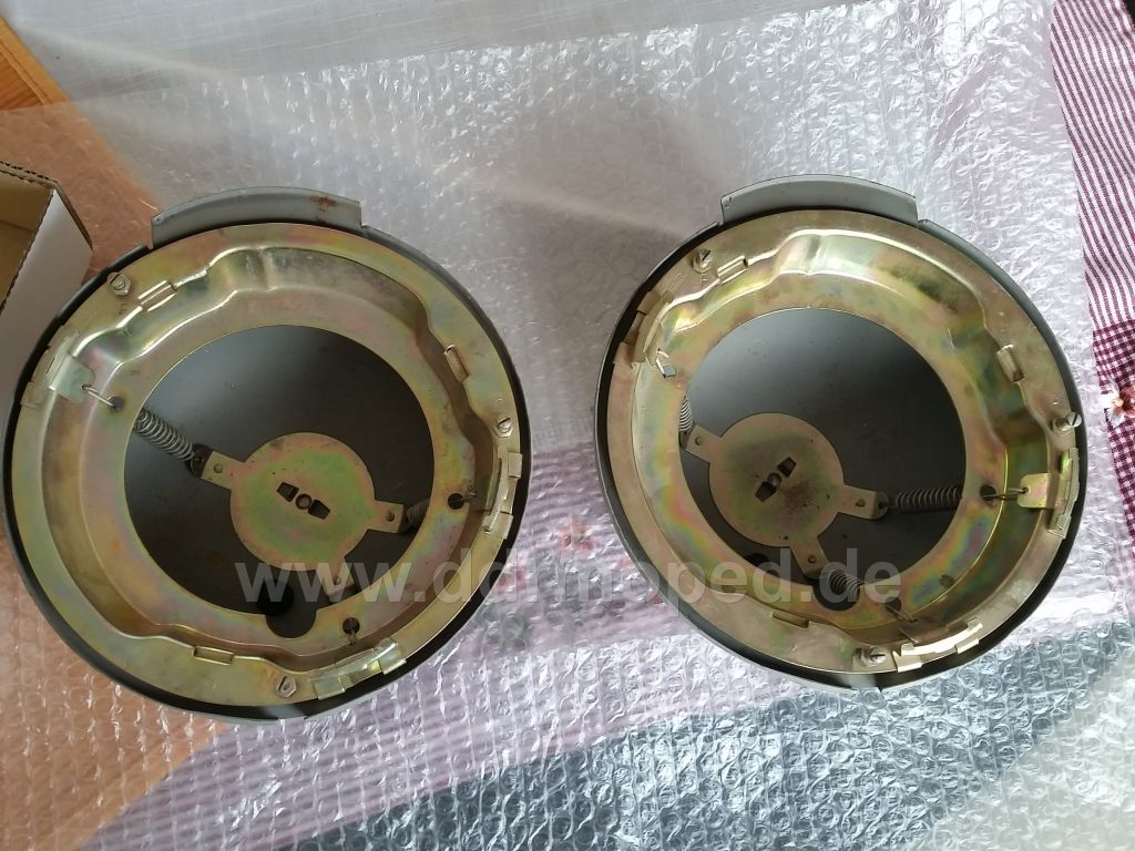

So, der Grundstein ist gelegt, das Gespräch mit Oswald positiv! thumbsup.gif Vielen Dank an der Stelle erstmal an Dich. biggrin.gif
Soeben sind auch weitere Teile eingetrudelt, u.a.diese beiden neuen alten Scheinwerfer-Töpfe, zwar von 1970 aber das stört nicht. wink.gif
Evtl werde ich die beiden 68er Einsätze neu verzinken lassen und verwenden, mal sehen cool.gif

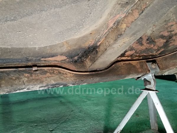

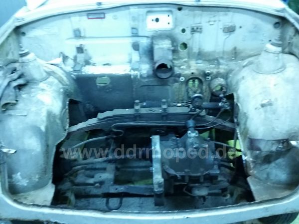

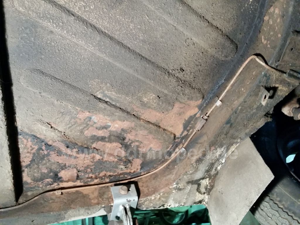

Eigentlich wollte ich gestern nur ein paar Sachen in die Werkstatt bringen, aber dann hat's mich doch noch mal gepackt und so hab ich am Wägelchen weiter gemacht. thumbsup.gif
Nach dem "Freilegen " der Bremsleitung zur Hinterachse, die im übrigen bei den ersten 601ern nicht in der Mitte sondern Seitlich verlegt war, ein paar Bilder gemacht...
Este
Geschrieben am: 15.05.2016, 10:06
Beiträge: 4234
Mitgliedsnummer.: 4385
Mitglied seit: 21.04.2011
hier mit dem Verbindungsstück

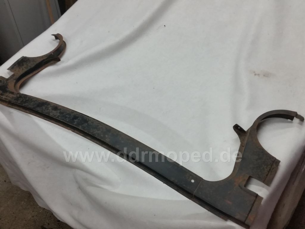

Anhand dieser Vorlage kann nun ein neuer angefertigt werden denn ich denke, den werde ich neu nicht mehr bekommen. hmm.gif
Die neuere Version ,in Wagenbodenmitte verlegt, gibt es ja satt und genug. laugh.gif

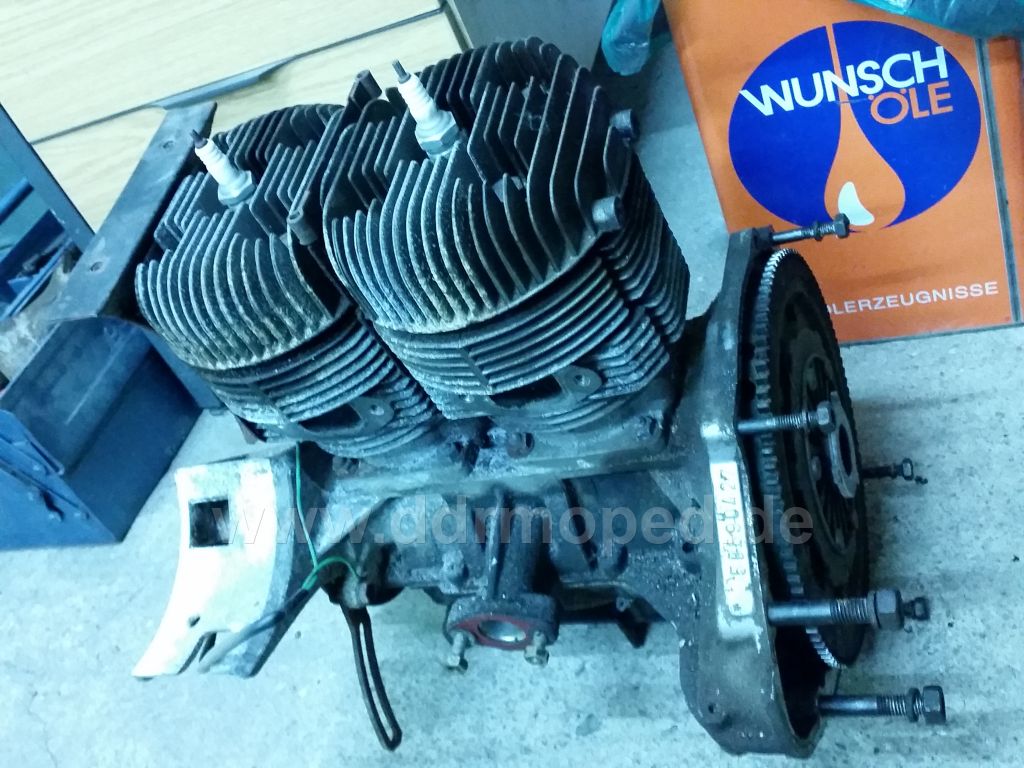

Dann habe ich noch den Motor ausgebaut, die Achsen vorn und Hinten bleiben zunächst drin um den Transport zum Schweißen zu ermöglichen. wink.gif

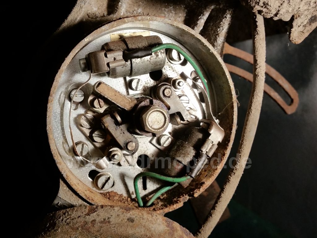

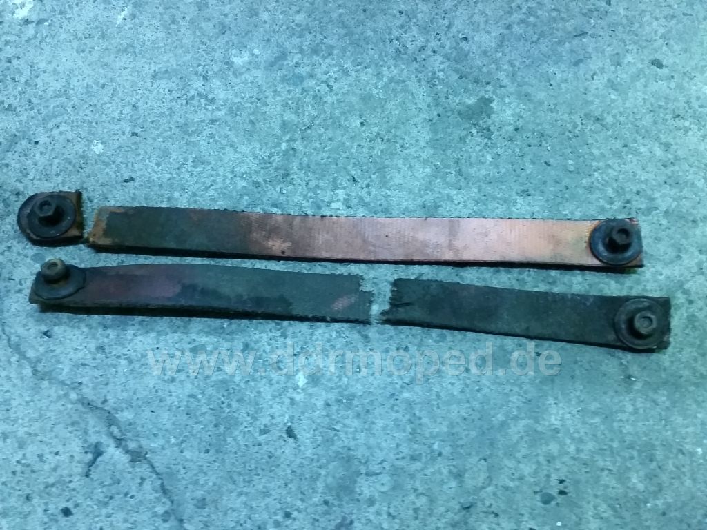

Ich glaub die kann ich nicht mehr verwenden oder? laugh.gif hmm.gif ph34r.gif

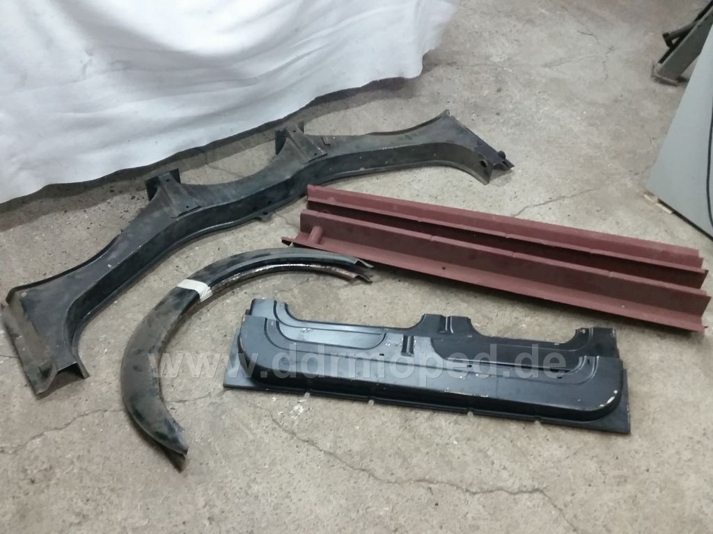

Soooooo, gestern habe ich es endlich geschafft und die Blechteile bei Frank geholt! biggrin.gif An dieser Stelle nochmal herzlichen Dank an dich! thumbsup.gif
