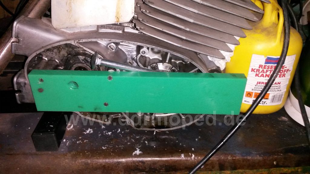

Ich baue gerade eine Trennvorrichtung.Hoffe, dass der Ansatz richtig ist.

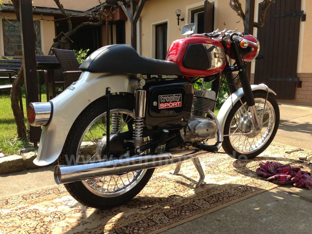

Hier nochmal meine, nicht 120% Original...aber wenn sie so vom Band gelaufen wäre...

Bis auf die Sitzbank und den Spiegel finde ich die auch ganz schick. Vorallem sehen die Gabelprotektoren garnicht so schlecht aus, ich habe die schlimmer in Erinnerung. biggrin.gif
Ob du die Trennvorrichtung wirklich brauchst? Ich habe schon 250er ETZ Motoren gemacht, das geht auch ganz einfach ohne Trennvorrichtung mit Warmmachen und einem Gummihammer. Schonender finde ich es auch.

Ich habs ja auch bewusst so gebaut, wollte immer mal ein Motorrad mit Höckersitzbank. Originalteile gibts ja genug, hab ich auch noch genug. Den eckigen Spiegel fand ich hier passender, da das ganze motorrad relativ eckig designet wurde. Naja, beim nächsten Projekt wird wieder ein ovaler montiert.
Die Staubschutzkappen habe ich genommen da:
- die Standrohre Macken haben
- sie original neu in der Kiste lagen/liegen
- dadurch mich immer wieder an eine BMW R68 mit Gummihülsen erinnert...ok etwas weit hergeholt...
Bei einer 250er würde ich die weglassen; damit der Kontrast zum dicken Motor stärker wird.

Die Trennvorrichtung hat mich nichts gekostet.Die Antriebswelle drücke ich mit einer 12 er Schraube, die Kurbelwelle mit dem Kupllungsabzieher.
Ich teste mal ob das pe500 100 grad mitmacht.Ich habe in der Garage einen Backofen.

Bank und Kotflügel harmonieren meiner Meinung nach nicht.
Sonst schön!

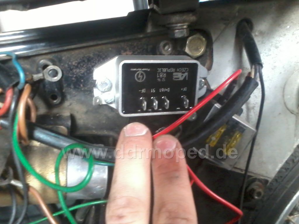

Heute gab es eine Neuerung, der alte Regler spielte langsam verrückt (und dessen Einstellung ist mir zu hoch) und ich wollte gerne auf Gelbatterie umrüsten. Also kam der alte Regler raus, ein M6 Gewinde in die Halteplatte geschnitten und den Vape R81 Regler reingebastelt:

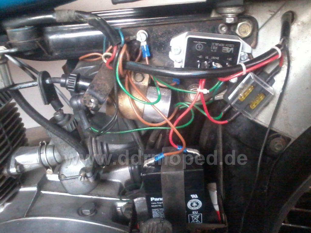

Und dann angeschlossen, auf dem Bild ist leider noch DF falschrum angeschlossen.
Schrumpfschläuche gibts auch noch, war aber erstmal die Einbau- und Funktionsprobe. Ladekontrolle geht aus, 7.2-7,4V Spannung an der Batterie bei laufendem Motor - alles schick. wink.gif
