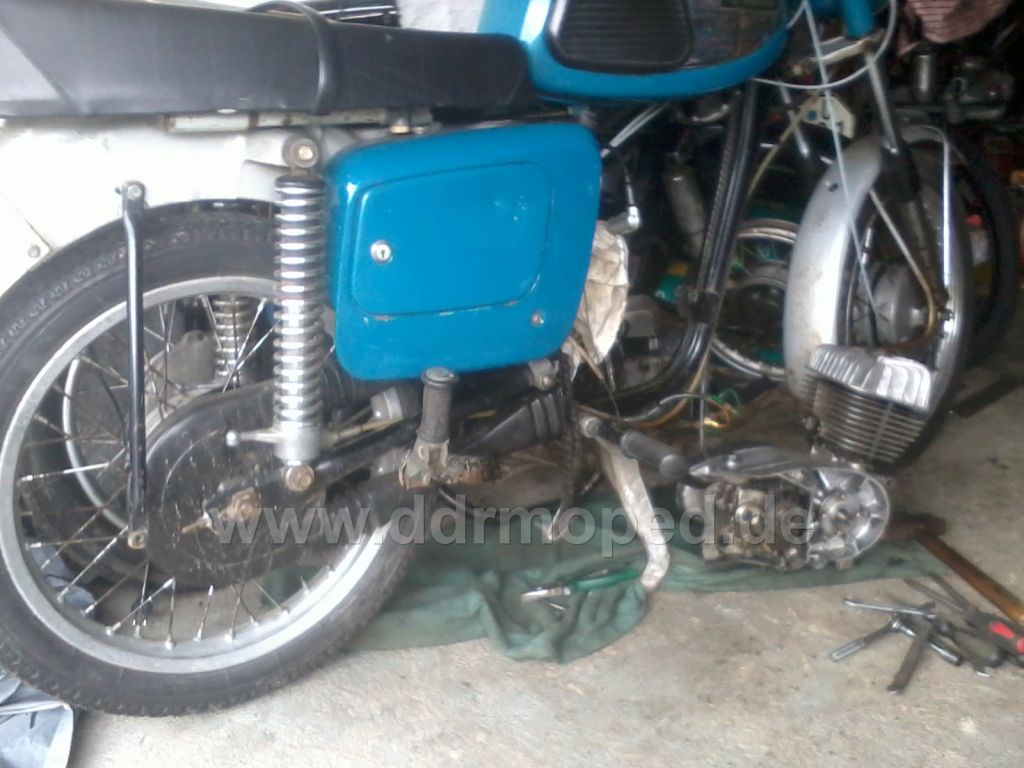

Wie ich ja bereits in der Quasselecke mitgeteilt habe, hat es mir den Motor leider entschärft. Die TS ging echt gut, aber jetzt ist eben erstmal Ruhe. Also raus mit dem Triebwerk und einmal neu machen. rolleyes.gif

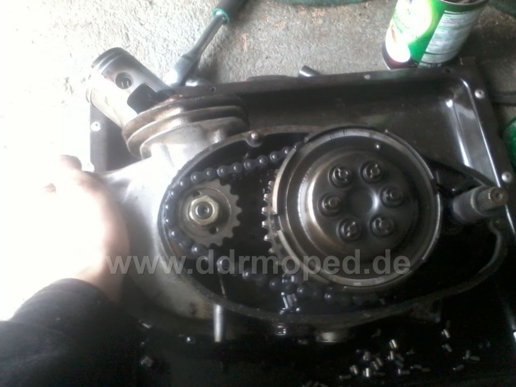

Primärantrieb:
klaus30
Geschrieben am: 16.05.2016, 08:51
Beiträge: 2067
Mitgliedsnummer.: 4410
Mitglied seit: 27.04.2011

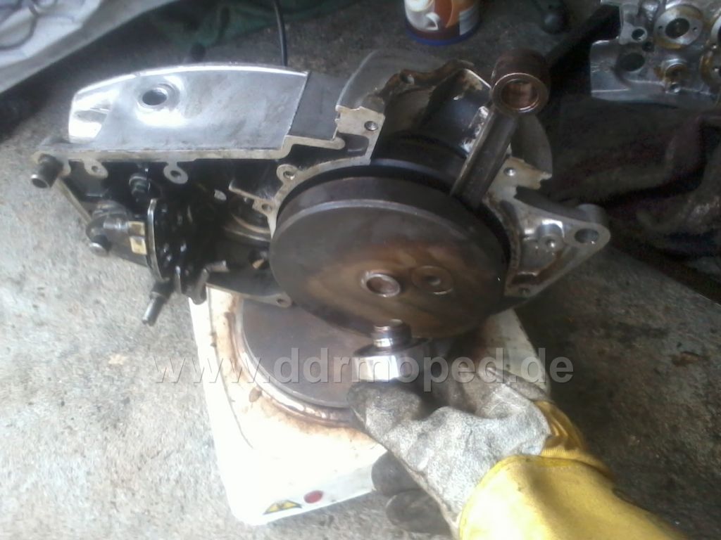

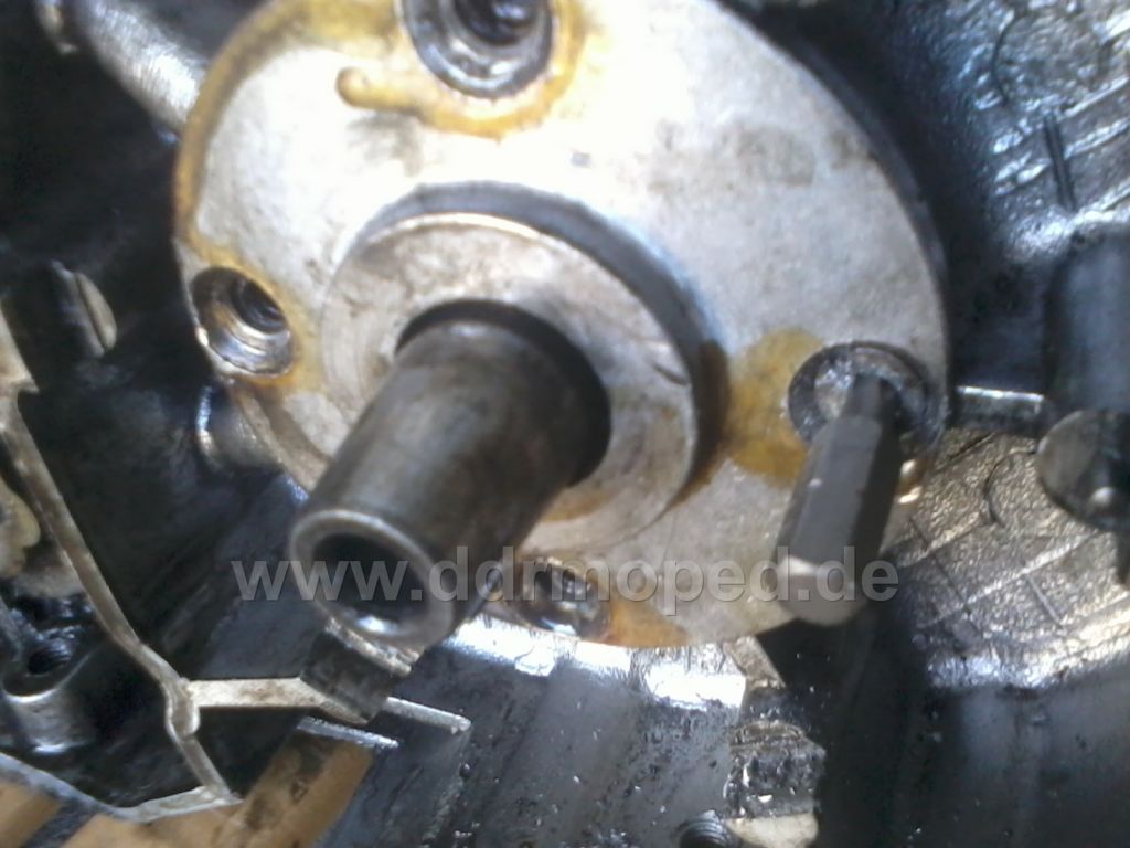

Das Kettenritzel von der Kurbelwelle war extremst fest, da habe ich mir den gebauten Abzieher gnadenlos verbogen. mad.gif
Aber mit Druckstück auf der Kurbelwelle und einem großen 2-Arm Klauenabzieher kam er dann doch runter. Die Gehäuseschrauben waren alle gut zu lösen, lediglich eine Schraube der rechten KW-Dichtkappe war nicht mehr normal lösbar. Also habe ich ein kleines Loch reingebohrt und danach einen leicht größeren Torx-Bit (dieses neumodische Sternzeug) reingeschlagen und dann per Ratsche raus - ging wirklich wunderbar! thumbsup.gif

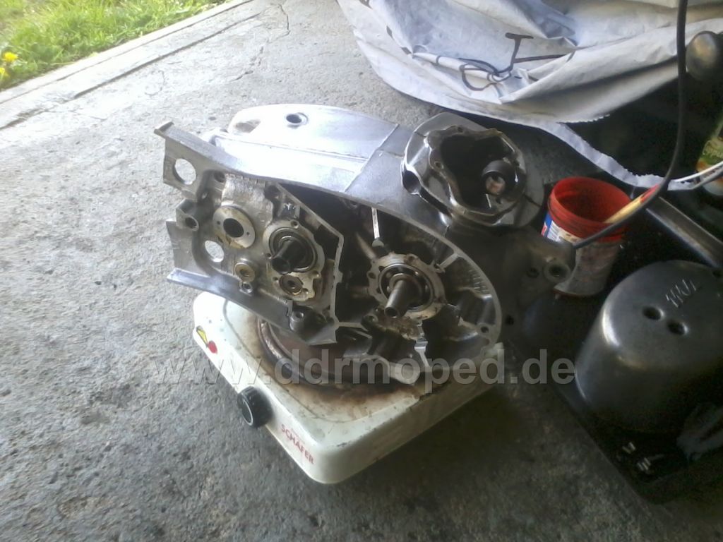

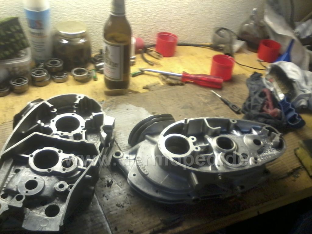

Also Motor warm machen und auseinander damit:
klaus30
Geschrieben am: 16.05.2016, 08:53
Beiträge: 2067

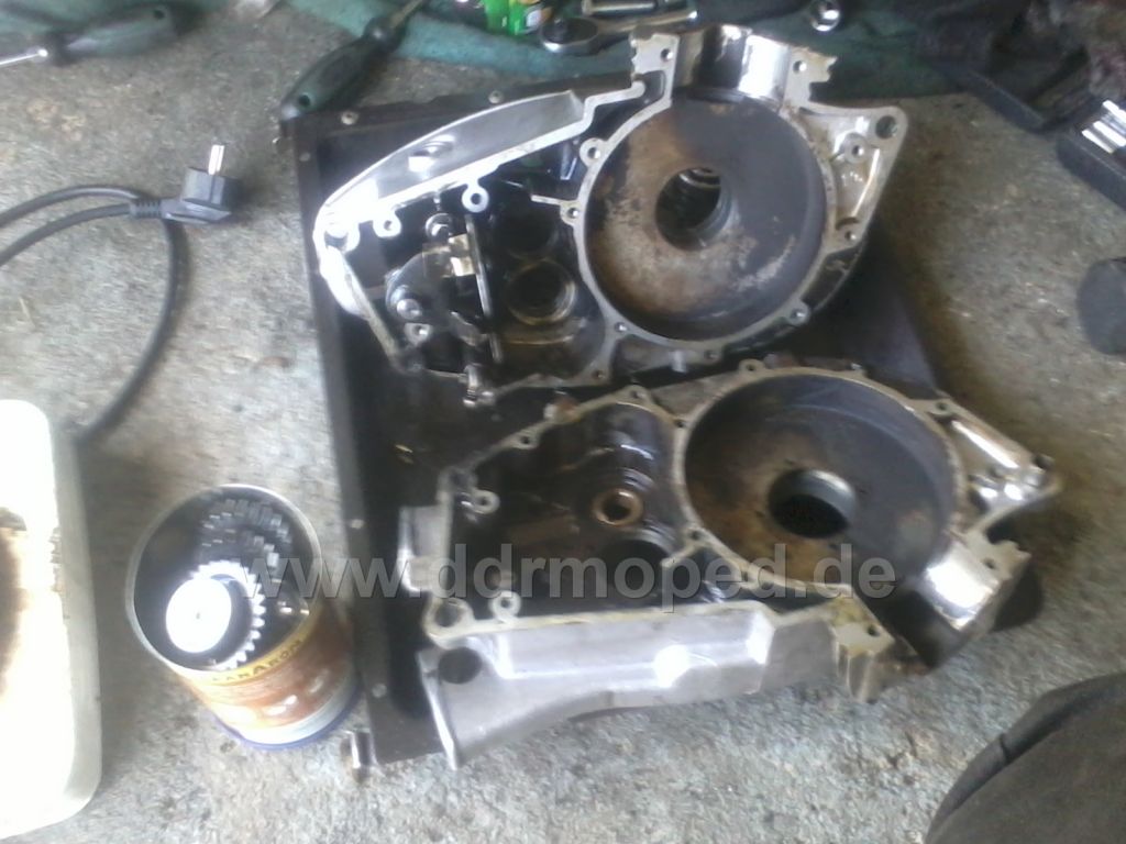

Trotz 1/33 Betrieb sieht das Kurbelgehäuse ganz gut aus, nicht total verölt sondern nur leichte Ablagerungen. _clap_1.gif

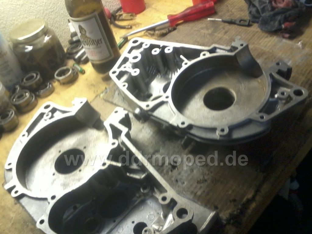

Gesäubert dann wieder fast wie neu:

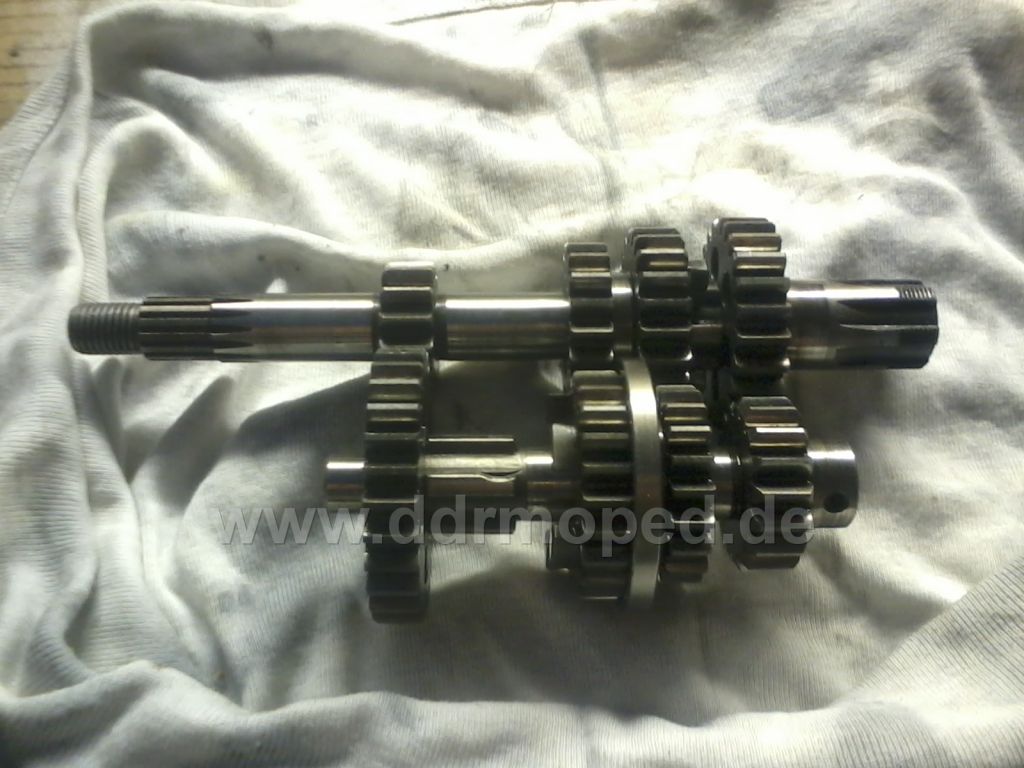

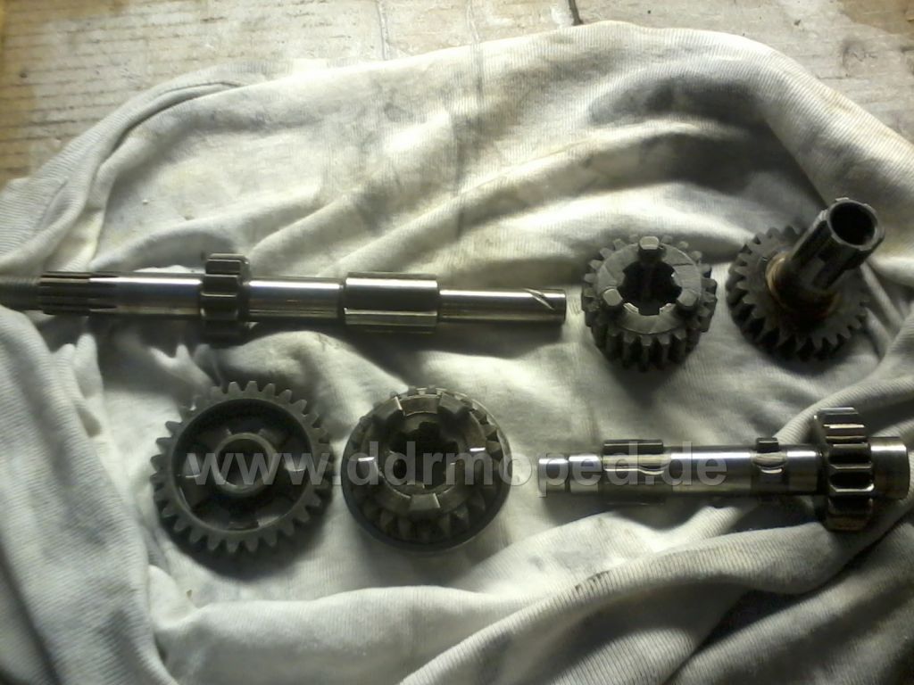

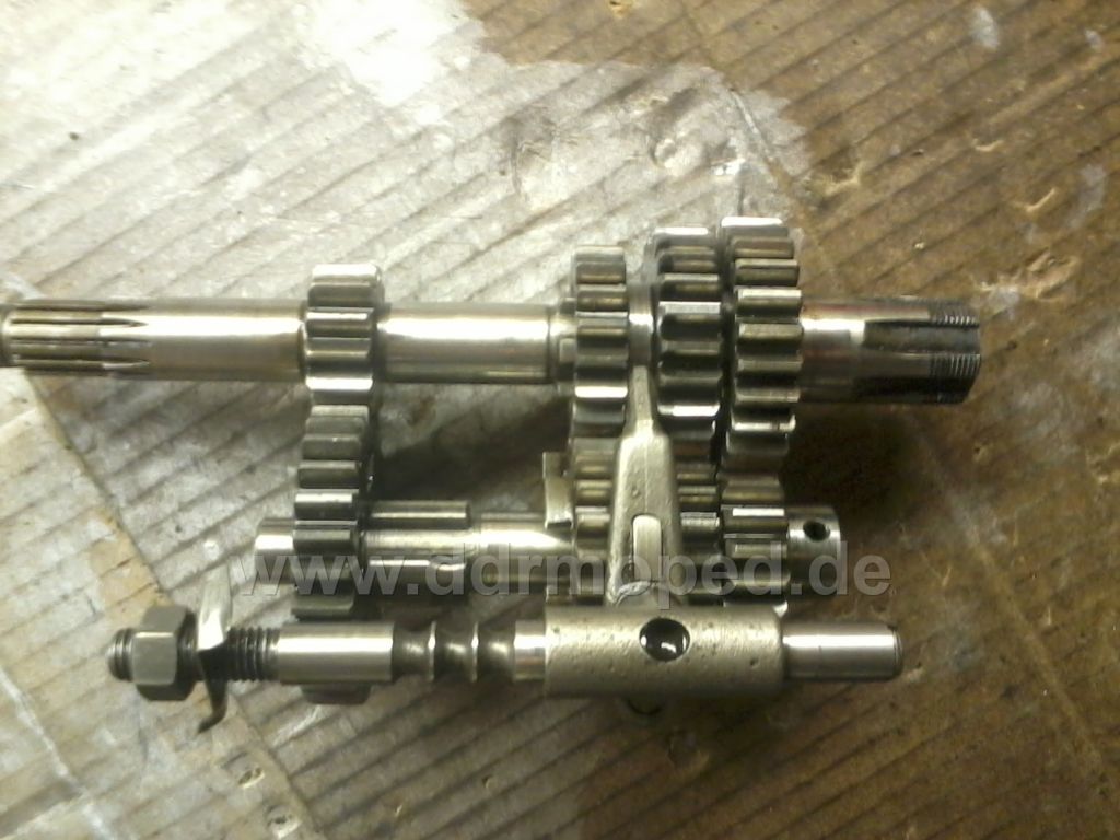

Mit Schaltklaue (bei mir kurz vor Verschleißendmaß, daher inkl. Feder und Kugel neu) sieht das ganze Getriebe dann so aus:
