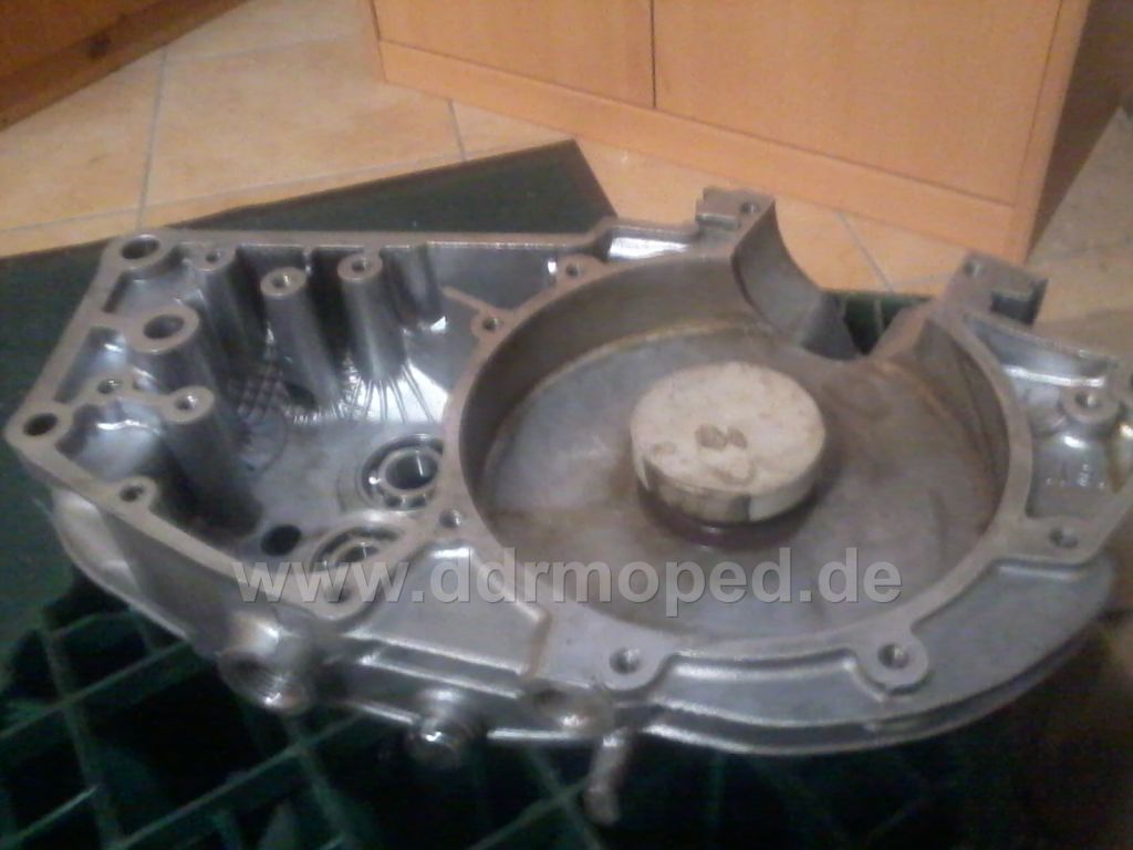

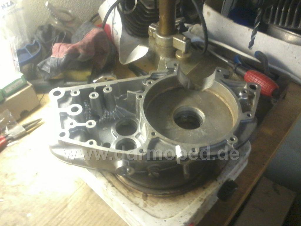

Es gibt endlich Fortschritte, eigentlich sollte der Motor schon lange wieder laufen. Aber manchmal kommt eben dann wichtigeres dazwischen. ermm.gif

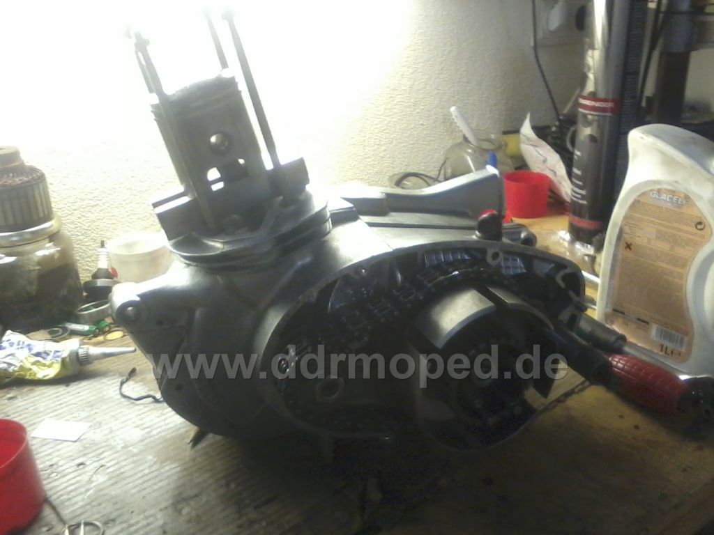

Also als erstes Gehäuse warm und neue Lager rein:

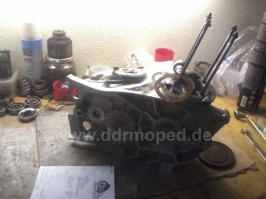

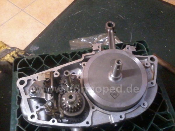

Vorbereitung zur KW Montage:
klaus30

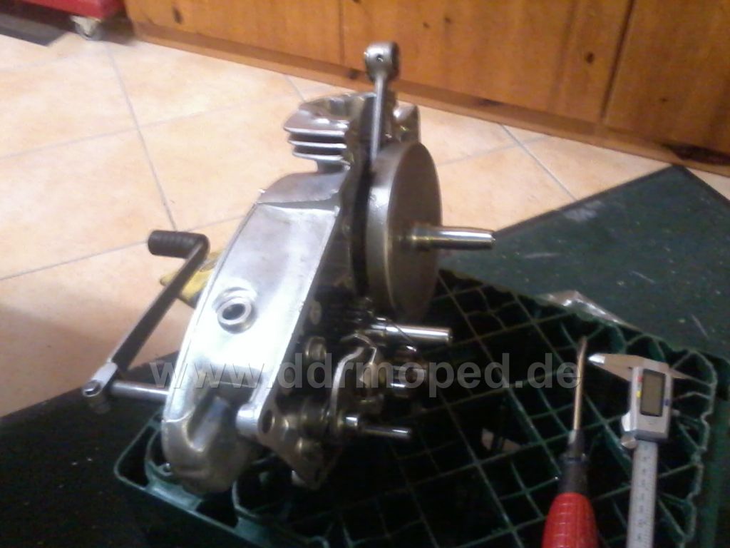

Geschrieben am: 05.06.2016, 14:30
Beiträge: 2067
Mitgliedsnummer.: 4410
Mitglied seit: 27.04.2011
Anschließend natürlich KW und Getriebe wieder rein, Getriebe einstellen, probeweise schalten (was in diesem Zustand echt besch.. geht) und freuen, wenn sich alles frei dreht. biggrin.gif
Zwecks der KW teste ich mal, meine hatte es ja zerlegt. Finanziell wäre es kein großer Unterschied zu einer neuen KW geworden, allerdings bevorzuge ich lieber die alten KW's. Ich hätte einen Spendermotor schlachten können, dann fehlt aber dem wieder eine originale KW. Ich habe mich dann entschieden, es mal mit einer Nachbauwelle zu probieren (Pleuelspiel und Rundlauf geprüft) und zu schauen, wie sie sich so im Motor gibt.

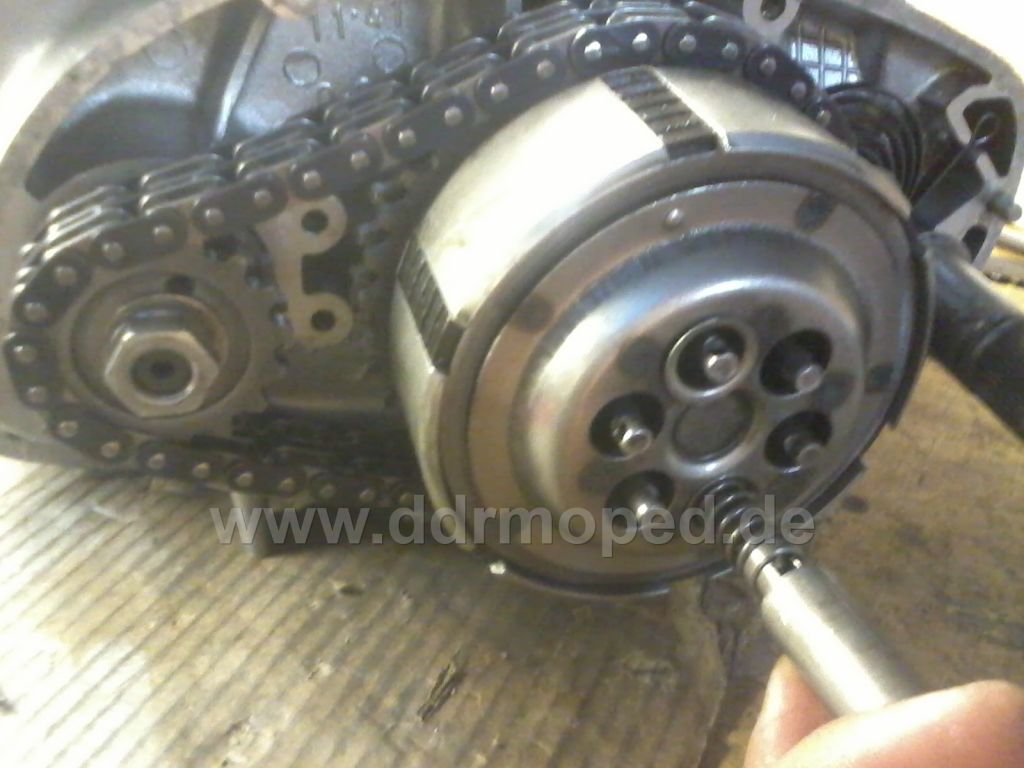

klaus30
Geschrieben am: 05.06.2016, 17:53
Beiträge: 2067
So, nach erfolgreicher Sicherungsblechsuche für den Kupplungsmitnehmer konnte heute noch die Kupplung montiert werden, der Rest kommt noch andermal. laugh.gif
200€ mit Arbeitslohn ist ein guter Preis, es kommt natürlich immer drauf an was man genau verbaut (DDR/Nachbau Ersatzteile, Lager, Dichtungen..). Pauschalisieren lassen sich Regenerationskosten immer vorher schlecht, denn jeder Motor ist ja verschieden stark verschlissen oder hat andere Schäden.

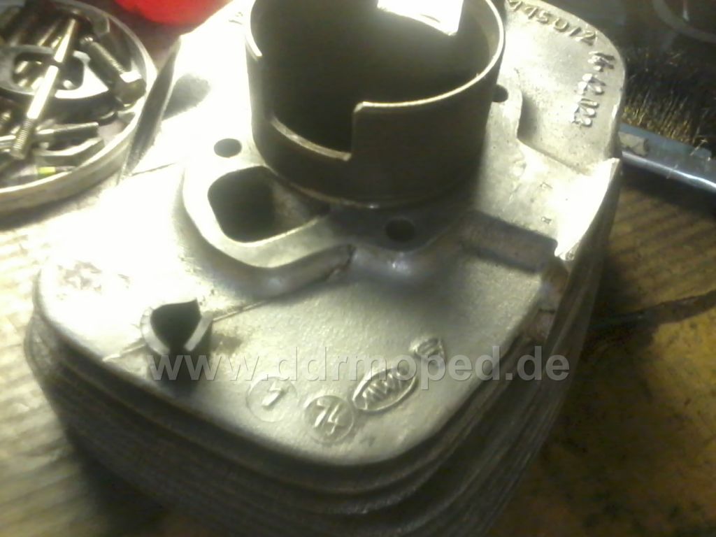

Ganz nebenbei ist mir aufgefallen, dass der Zylinder mit Gusszeitraum Januar 1974 noch Erstschliff ist und somit zeitlich auch zur TS passt. Wird also sehr sicher noch der originale Motor sein.

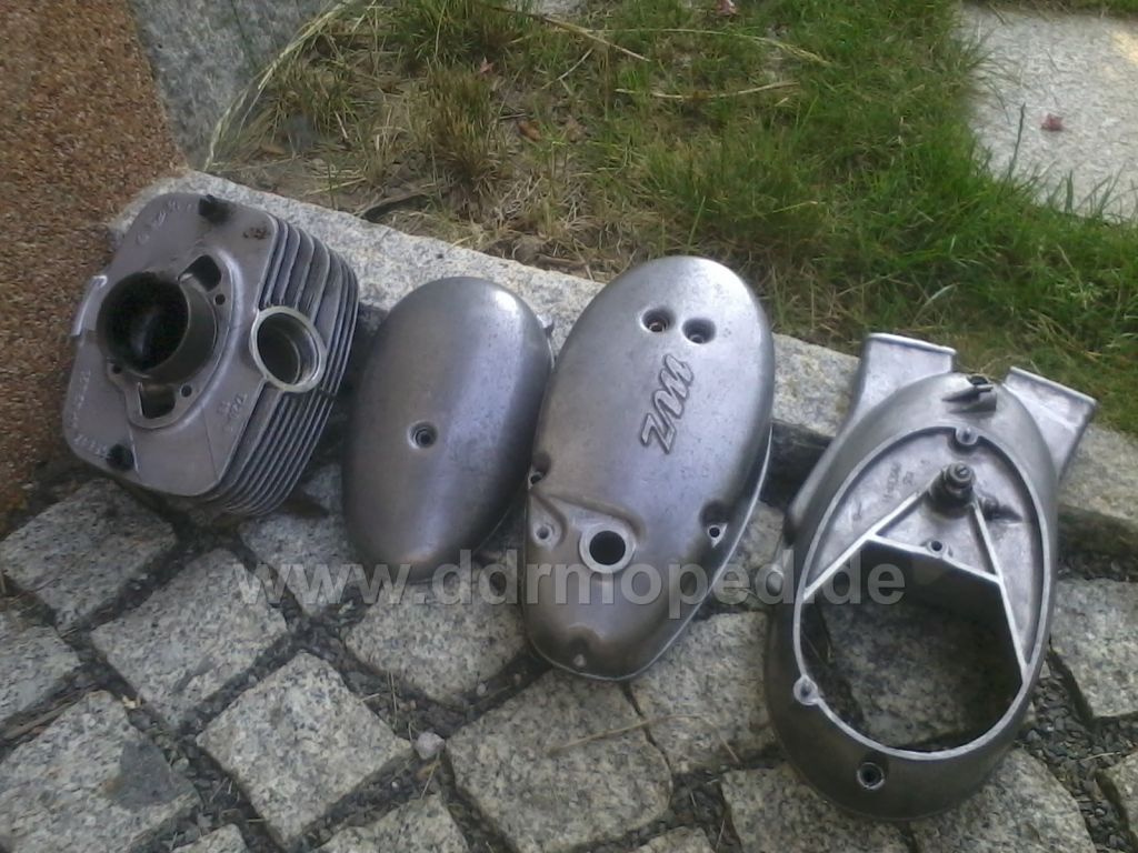

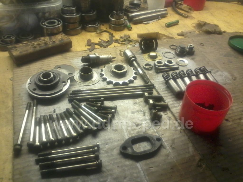

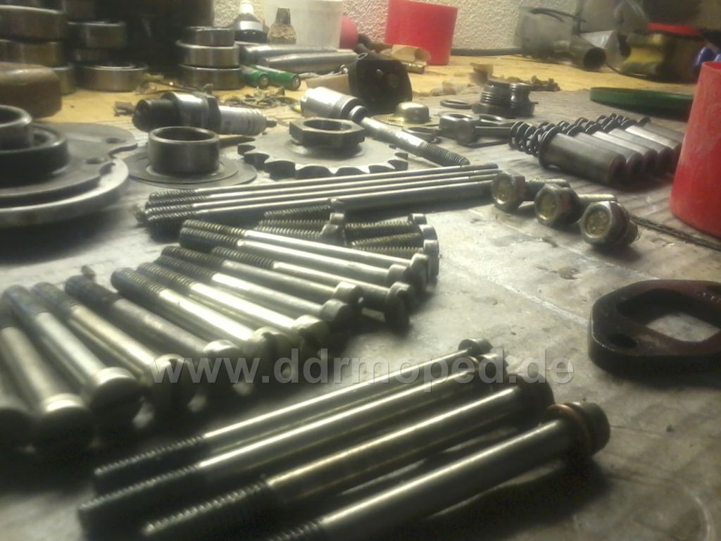

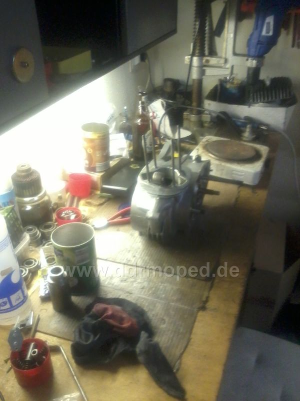

Heute früh fix noch die restlichen Teile gereinigt:

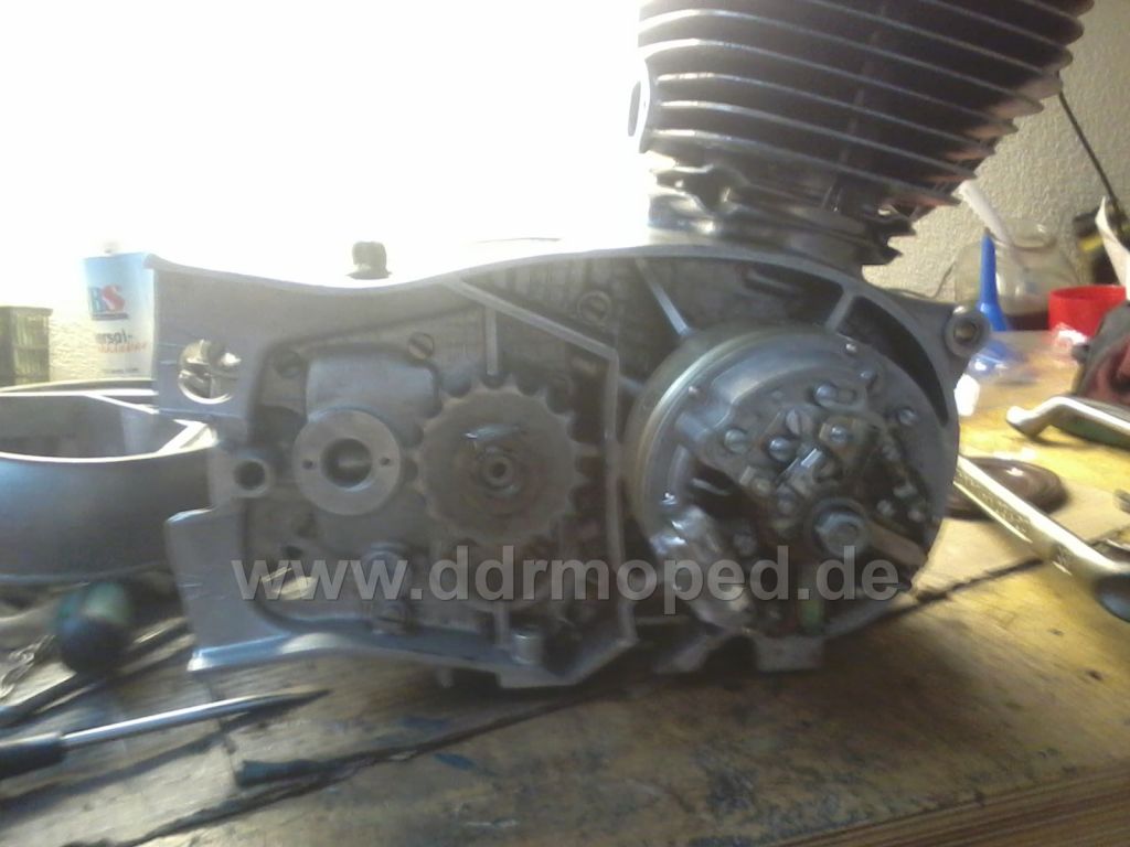

Lichtmaschine drauf, Zündung einstellen und Kettenritzel fest, Zylinder drauf:
