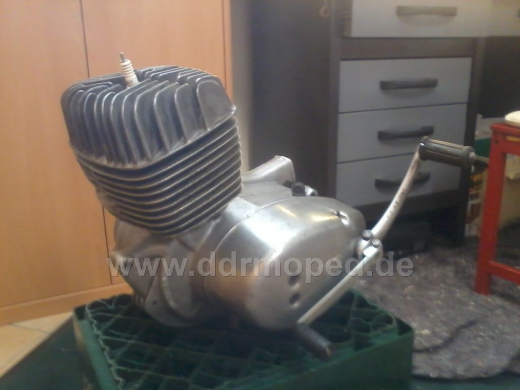

Die Überströmer machen leider nicht 100% auf, ca. 0,3mm fehlen. Da aber die Quetschkante momentan bei 1,4mm liegt, bin ich denke ich bei einem guten Kompromiss. Wenn ich mal irgendwann noch Zeit und Lust finde, kümmer ich mich darum vielleicht noch. Die TS ging vorher schon gut, also erwarte ich keine extremen Leistungseinbußen. biggrin.gif

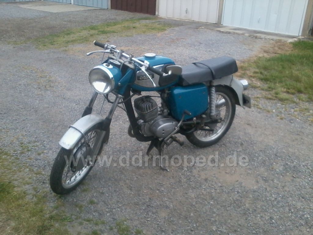

Vor ner knappen Woche habe ich ihn dann reingehangen, läuft auch und alles gut. Hoffen wir auf eine lange Laufzeit, die TS soll in paar Tagen zur Ostsee knattern. cool.gif

Das ist ein richtig "ehrliches" Fahrzeug, gefällt mir sehr gut!
Viel Spaß bei der Ostseetour!

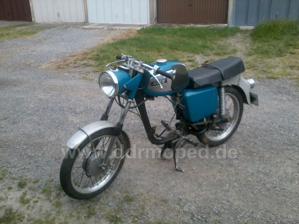

Meine TS ist einfach nur "Blau". Je nach Baujahr gab es jeweils mal andere Farben.
MZ hatte nie so klangvolle Namen wie Trabant- oder Simsonfarben. Selbst in den Werbungen heißt es beispielsweise einfach: "Lieferbar in den Farben rot, blau und grün."
Weiterhin gibts auf der Internetseite vom Farben Schiessl (doccolor im Forum) eine kleine Farbübersicht zur TS.
Das Olympiablau ist wesentlich heller und kommt in die Richtung des ETZ-Olympiablaus.

Insgesamt gibt es von der kleinen TS 3 Blautöne:
-Blau (wie bei mir)
-Dunkelblau (Beispielbild)
-Olympiablau (Beispielbild)
Dabei unterscheidet sich das Olympiablau zwischen TS und ETZ. Zweiteres ist kräftiger blau. smile.gif
