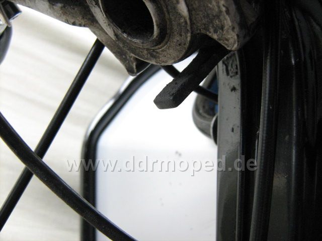

QUOTE (klaus30 @ 12.01.2016, 17:31)
Benzinhahn und Vergaser sind auch fertig, beides jeweils mit neuen Dichtungen und nach den Vorgaben neu eingestellt. Der Schwimmerstand stimmte mehr schlecht als recht, aber jetzt ist das ja behoben. Gleichzeitig habe ich den schwarzen Wassersack gegen einen grauen gewechselt.

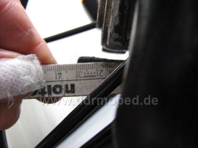

Es wäre schön, wenn sich mal noch jemand bezüglich meiner Bitte zum Lenkanschlag findet. Ich bräuchte mal bitte ein Bild (Form, grobe Maße).
Hi,
der frei schwebende Anschlagteil ist etwa 1x3cm.
Ich werde nachher mal unter dem Lenkkopf putzen, so wie das aussieht war ich sehr nachlässig.... cry.gif

Wenn du noch ein Bild aus einer bestimmten Perspektive benötigst, lass es mich wissen.
Willy

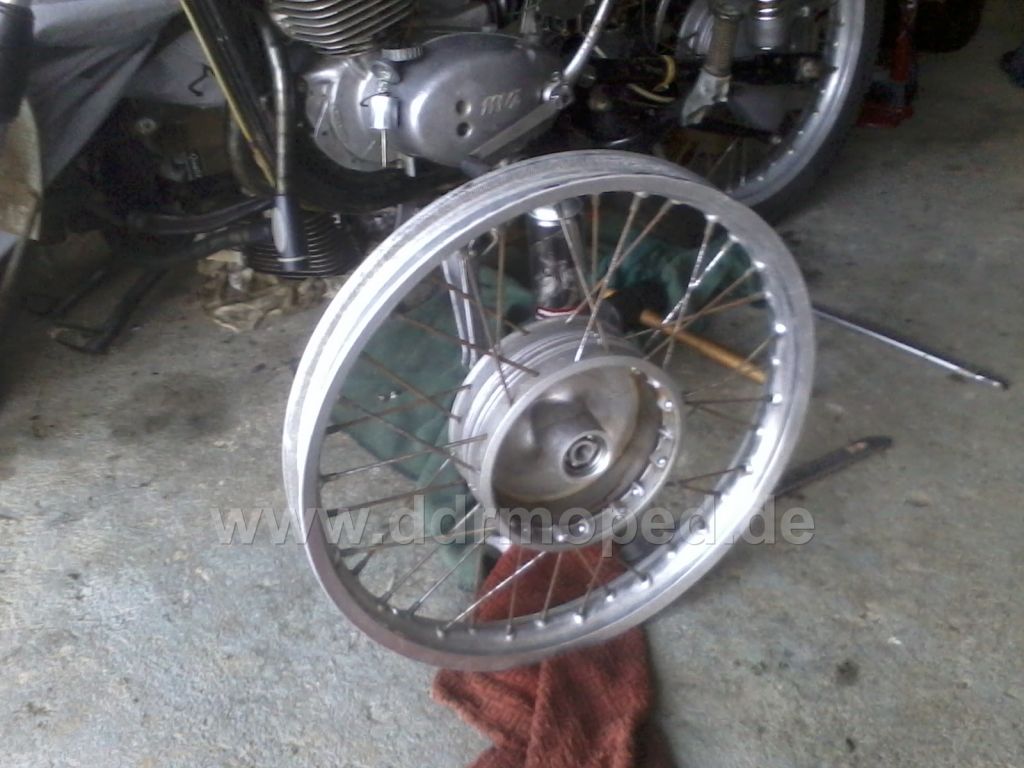

Nach Abgabe des Konstruktionslbelegs in der Uni hatte ich endlich Zeit, ohne Gewissensbisse zu Basteln. biggrin.gif
Also als erstes das Vorderrad raus:

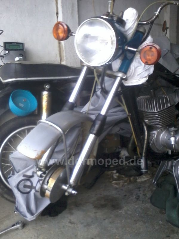

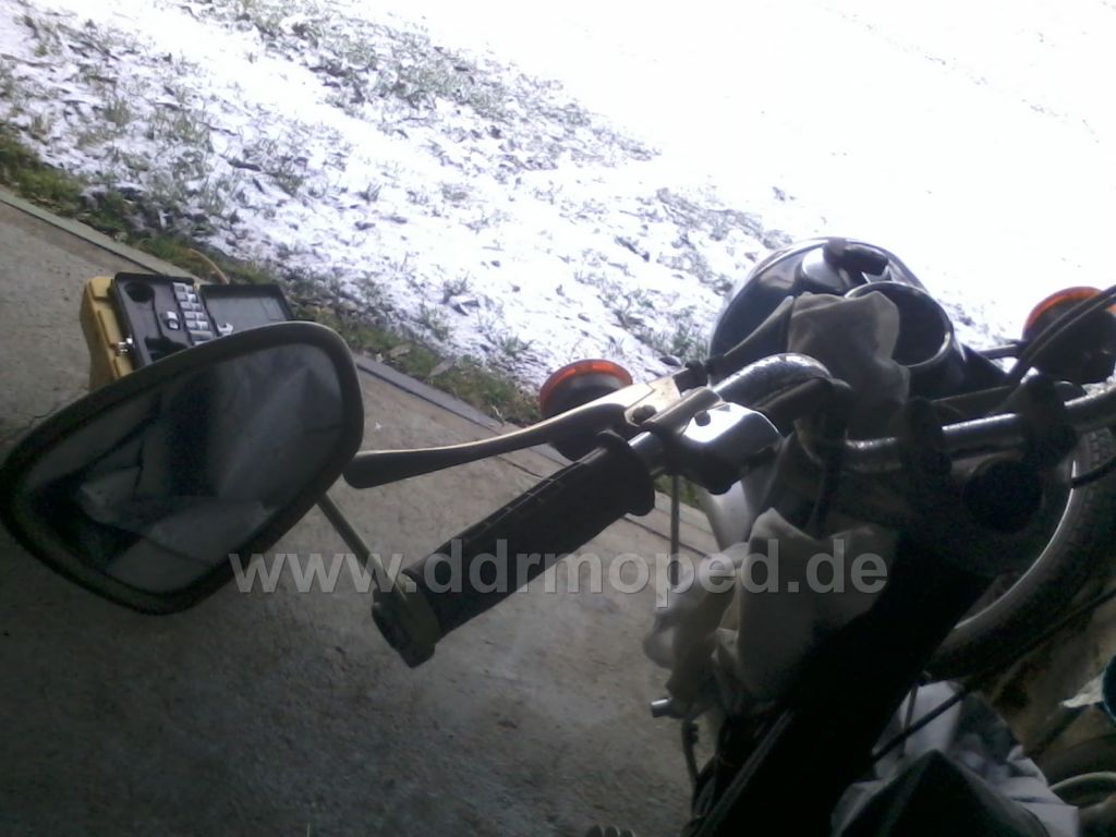

Beim Wintertreffen auf der Augustusburg hatte ich mir einen Spiegel organisiert. Den habe ich gleichmal probeweise montiert:
klaus30

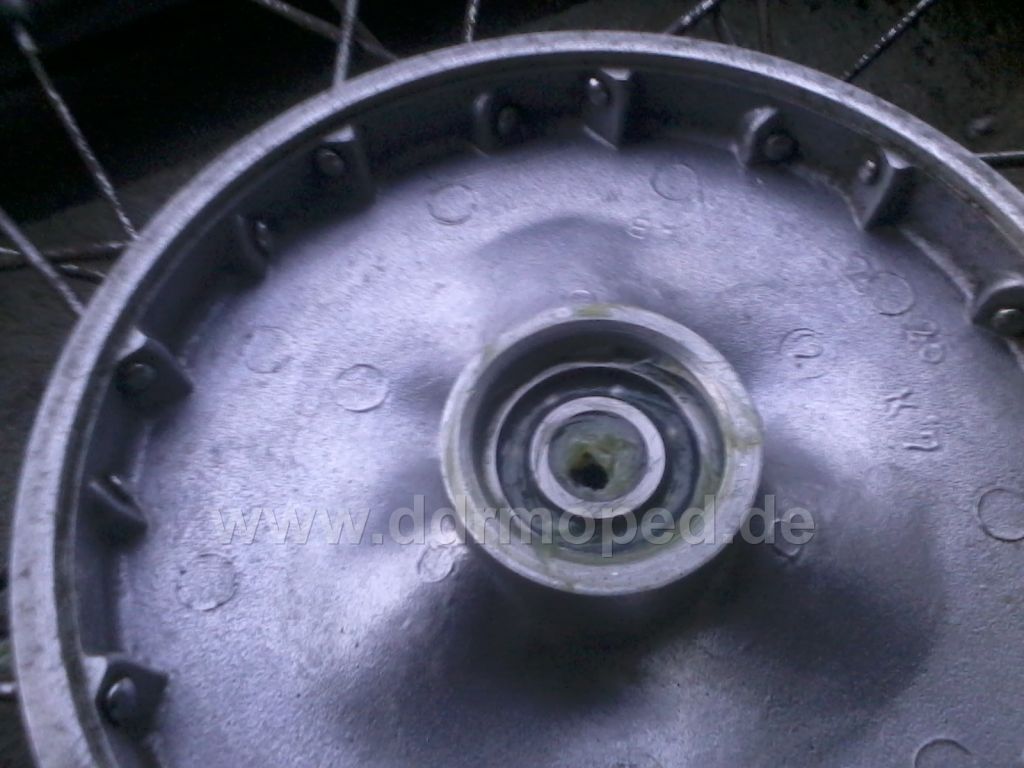

Alles mal geputzt, die Radlager sind noch in Ordnung. Ich habe nur einmal das alte Fett bestmöglichst gegen neues gewechselt. wink.gif

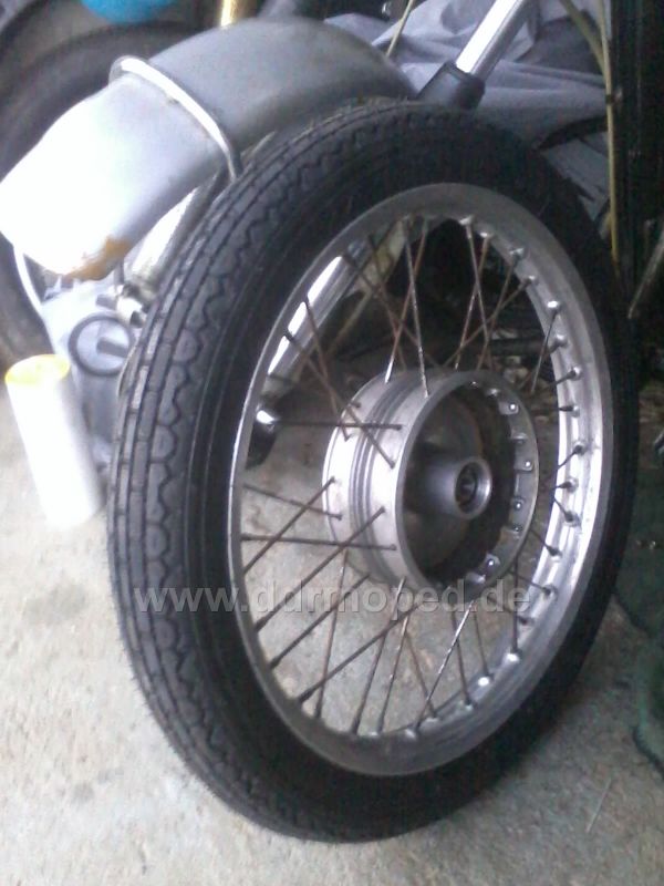

Und fertig ist das Vorderrad, ich poliere nur probeweise nochmal die Speichen bisschen.

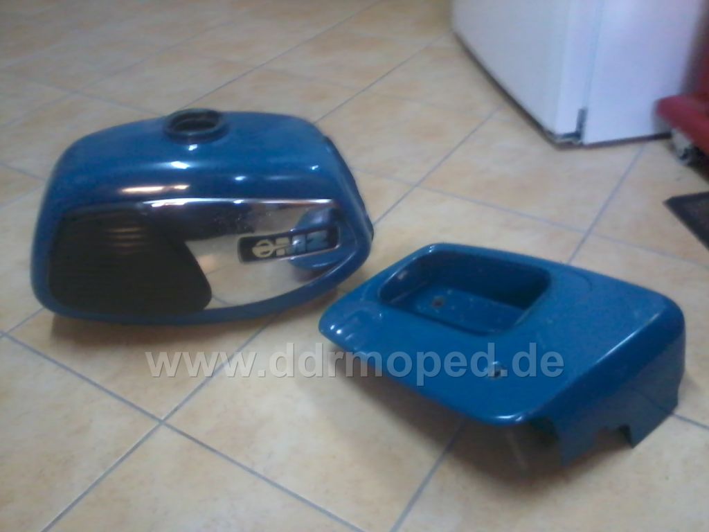

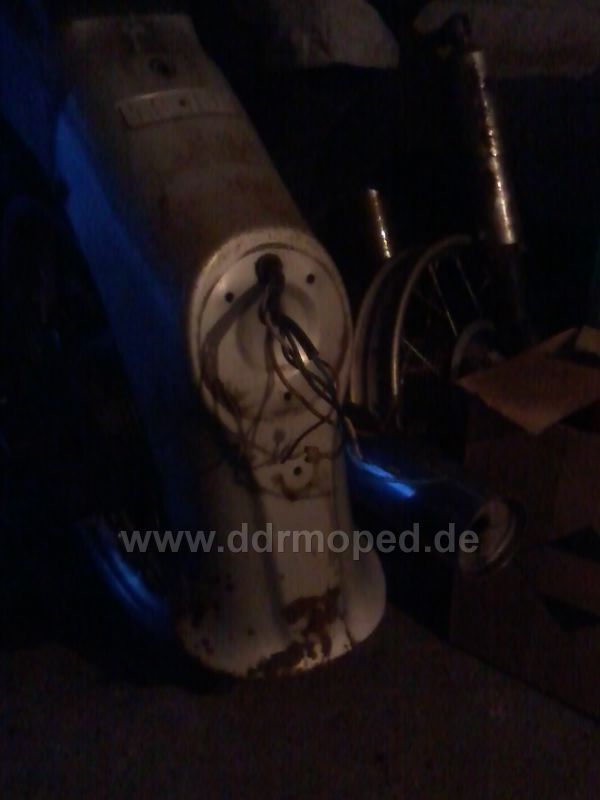

Die Leuchten hinten kamen auch ab, ich muss mich ja um den Kotflügel noch mit kümmern.
Erstaunlich finde ich die Gummi's an der TS - manche sind total porös (werden natürlich gewechselt), andere nur ein bisschen rissig und manche sehen komplett unbeschadet aus. Gerade die Tankscheiben sehen wie neu aus (vielleicht hat die ja jemand mal gewechselt?). Aber z.B. die Kabeltüllen bröckeln regelrecht auseinander. blink.gif

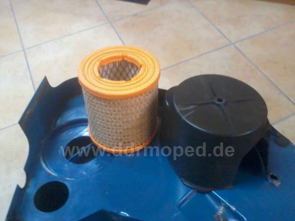

Heute hab ich bisschen poliert und dann kam der neue Luftfilter rein. Der Kedergummi vom Plaste-Ansaugtopf fehlte, da schneide ich mir aber noch was von meinen Vorräten zu.
