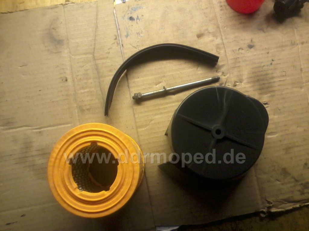

Keder rausgesucht und passend geschnibbelt - also ist die Ansaugeinheit auch wieder in Ordnung und es kann kein Wasser direkt in den Papierfilter fließen. wink.gif

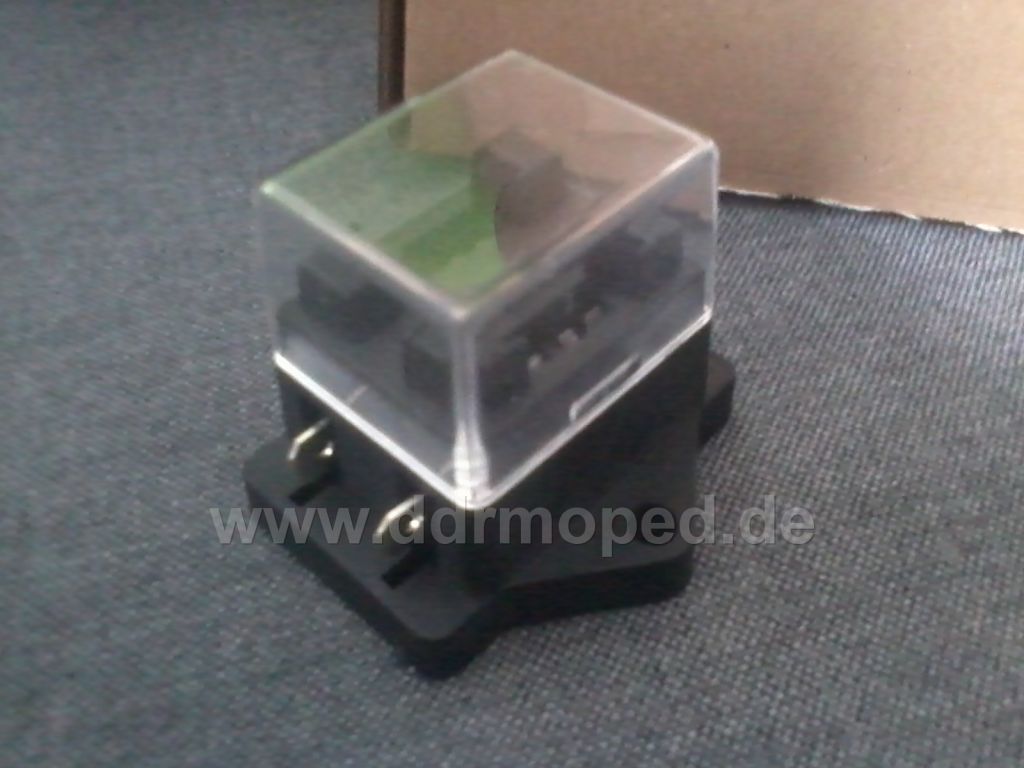

Die elektr. Anlage werde ich wie in meiner ES ändern, damit habe ich gute Erfahrungen gemacht und der Umbauaufwand ist relativ gering. Gleichzeitig kommt der alte Sicherungshalter raus und ich baue auf Flachsicherungen um. Man sieht es später nicht, ich habe geringere Übergangswiderstände und im Sinne einer eventuellen späteren Ausfahrt sollte sich an jeder Tankstelle eine passende Sicherung erwerben lassen. Insgesamt geht es mir nur darum, die 6V Anlage betriebssicherer und zuverlässiger zu gestalten.
Vielleicht baue ich auch noch auf die Tagfahrlichtschaltung um.
Ich habe nur mal ein Bild vom Sicherungshalter, eingebaut ist er auch schon. Ich hatte aber heute mal keine Fotomöglichkeit.

Wo hast Du ihn her?
Gruss,Mig

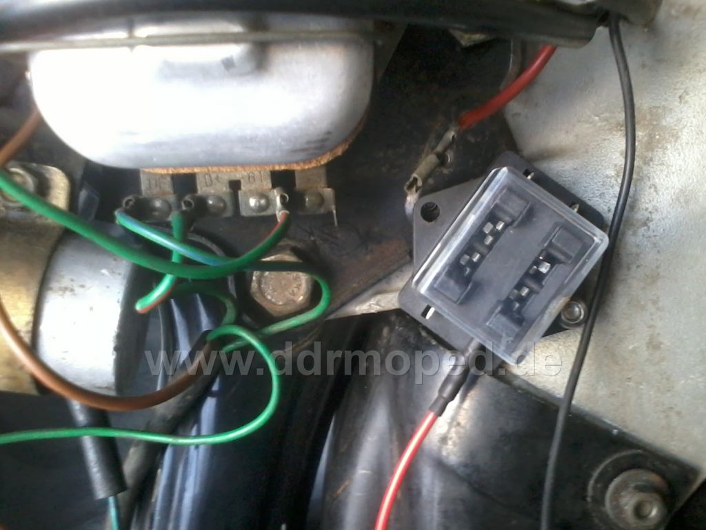

Gefunden habe ich den bei ebay. Ich mach bei Gelegenheit mal ein Bild der Befestigung. Ich nutze einmal die originale Halterung und habe mir zusätlich ein passenden 5er Loch in den Sattelträger gebohrt. Damit hat man zwar dort ein Loch, aber damit kann ich leben, sehen kann es auch niemand. Um den Höhenunterschied auszugleichen, habe ich entsprechende M5 Unterlegscheiben untergelegt. wink.gif

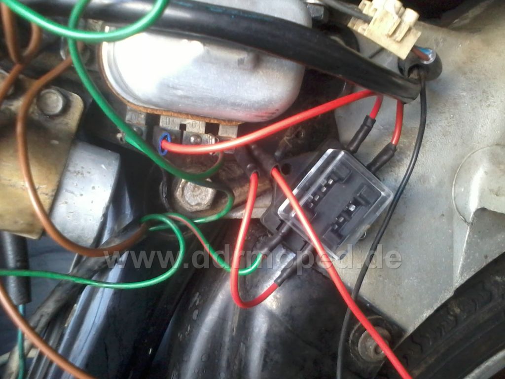

Hier mal das versprochenen Bild, leider dort nur mit einer Schraube. Die Verkleidung passt natürlich auch drüber und verbaut werden später bei mir 20A Sicherungen.

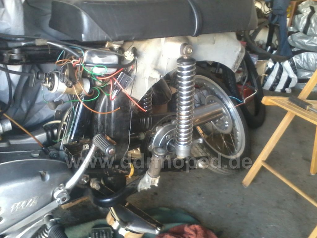

Kabel ran:

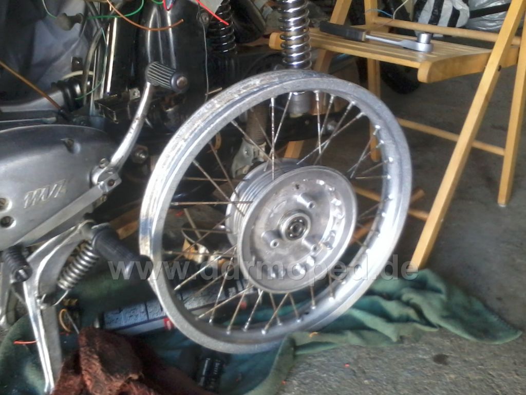

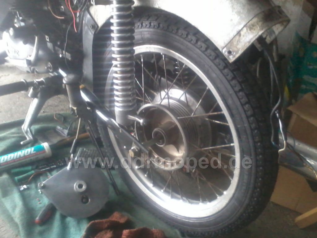

Und da ich einmal bei der kleinen MZ war, hab ich gleich noch das Hinterrad ausgebaut und den Reifen abgezogen.
Falls jemand einen Pneumant K33 in 3,00-18 mit knapp 5mm Profil will, der kann ihn gerne haben.

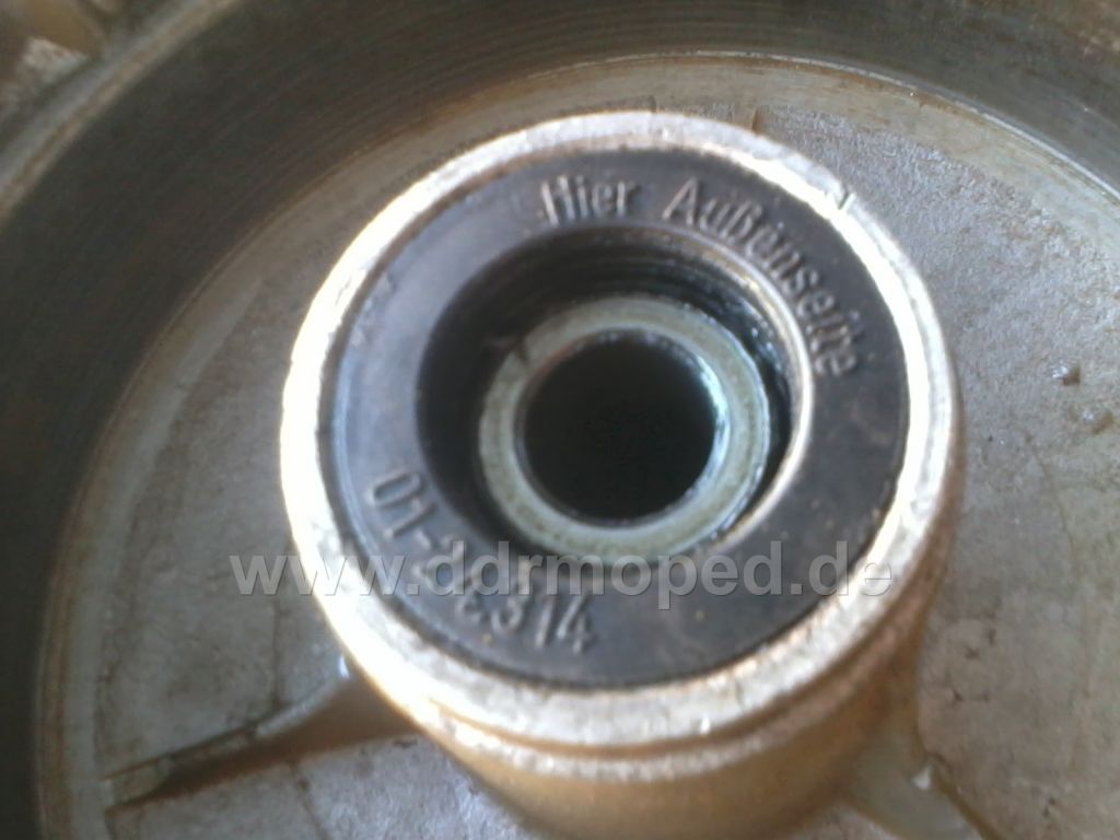

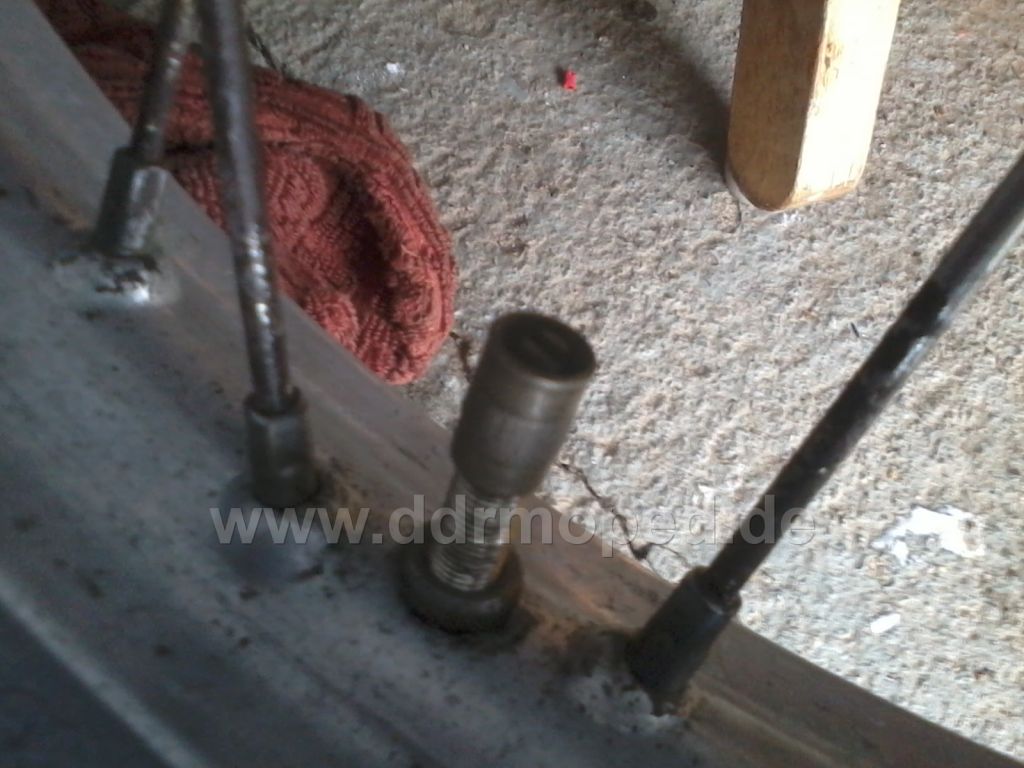

Verschleiß - wird gewechselt:

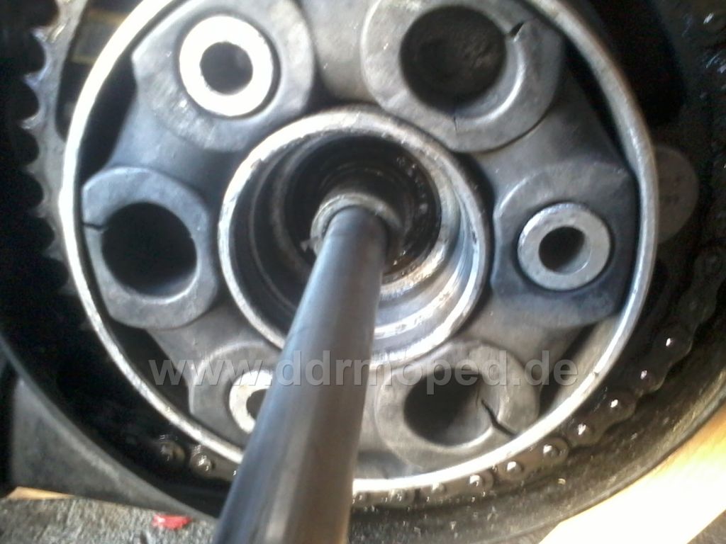

Der neue K33 hinten ist inkl. neuem Felgenband und Heidenauer Schlauch montiert, die Radlager habe ich wie vorne mit neuem Fett versehen. Gleichzeitig bekam das Lager des hinteren Ritzels auch eine Portion frischen Schmierstoff. wink.gif
Leider kann ich hinten noch nicht wieder alles so zusammenbauen, da der Mitnehmergummi noch gewechselt werden muss und noch kein Ersatz da ist.
