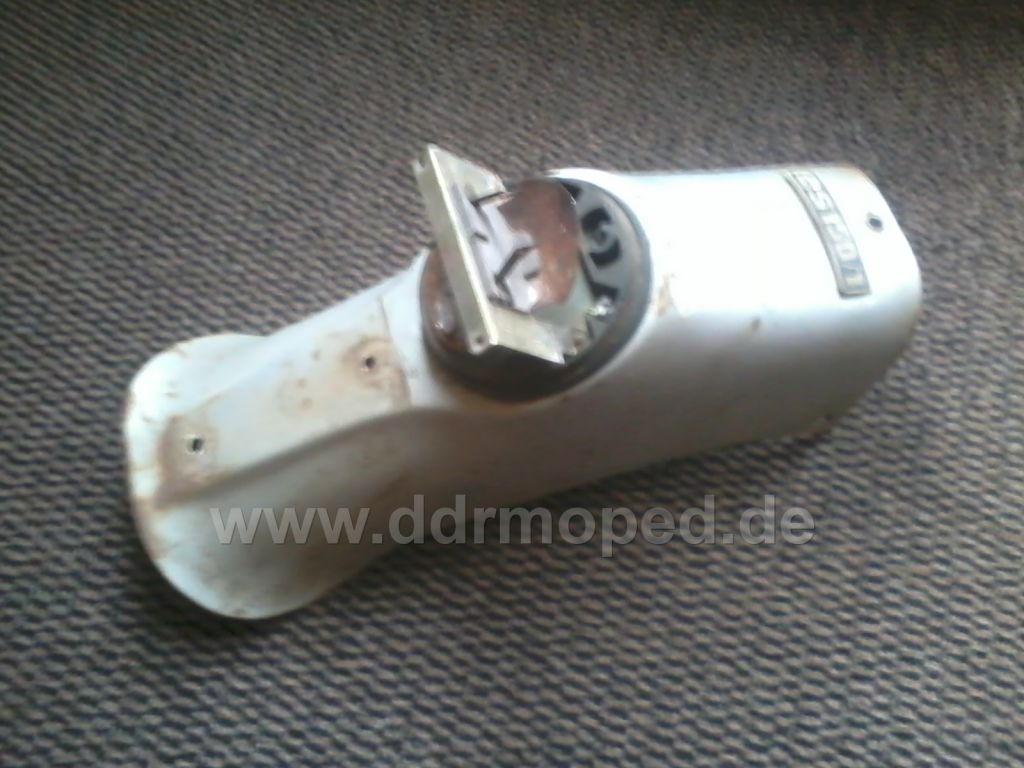

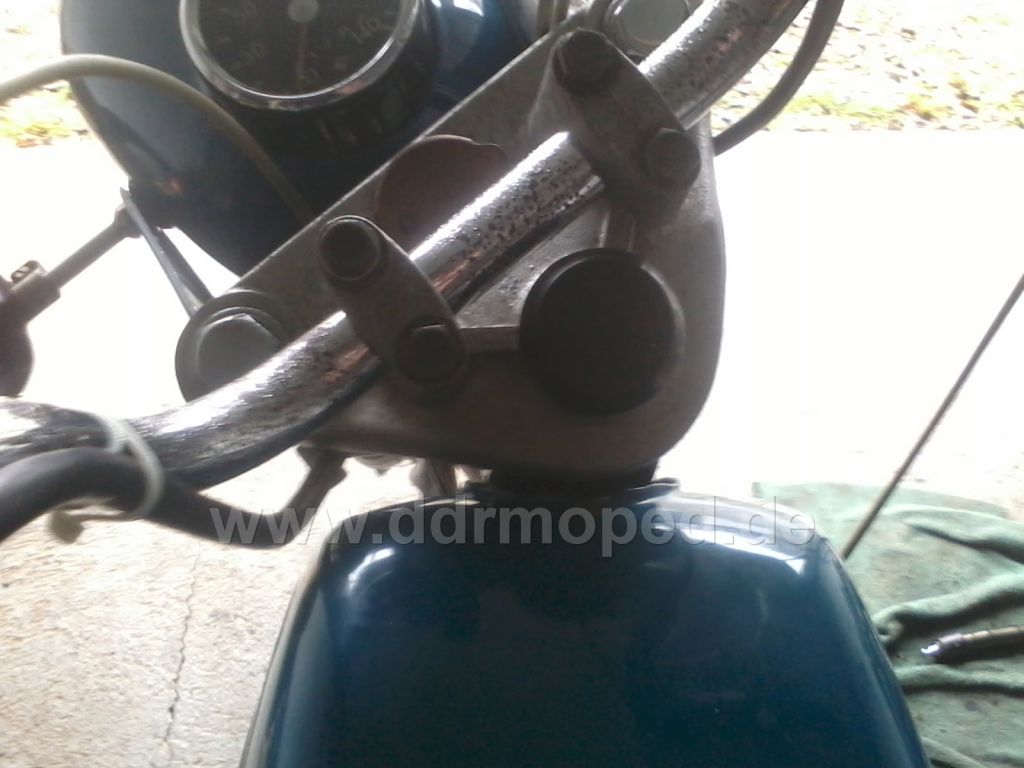

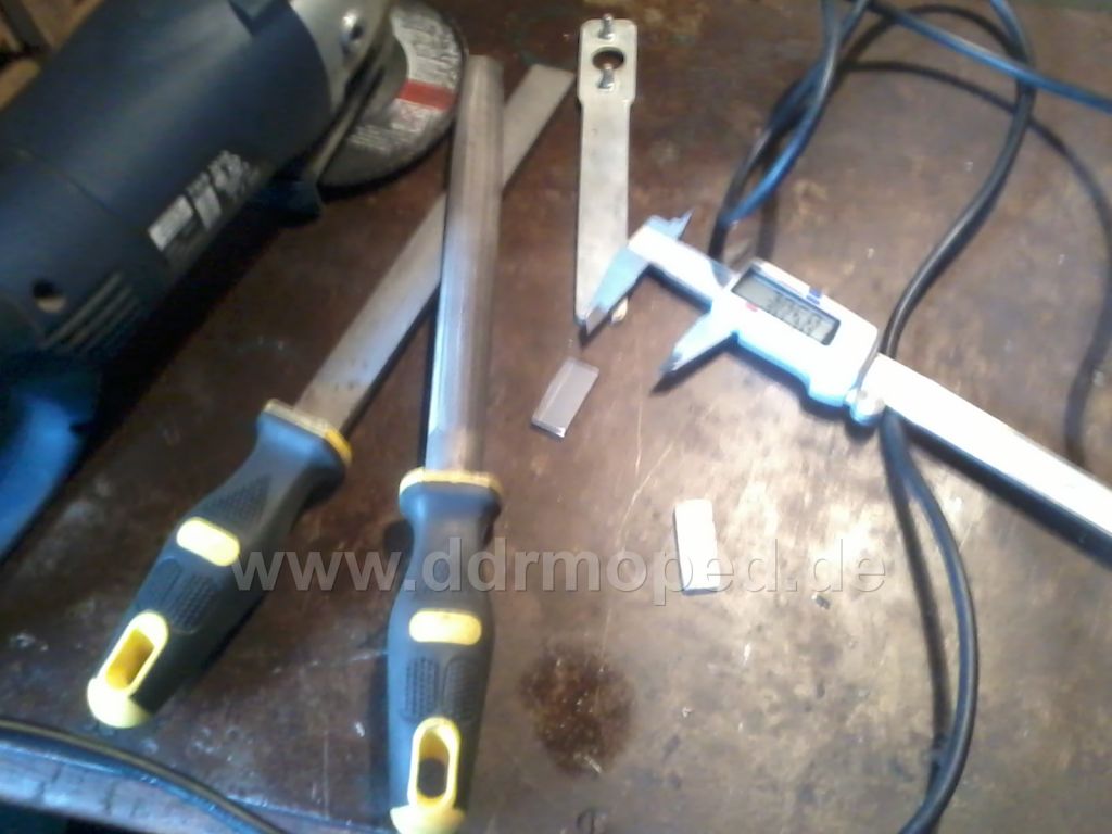

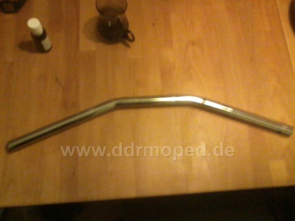

Das Tauschschutzblech hinten habe ich gereinigt, dei Rücklichtreste abgebastelt und erstmal innen mit Owatrol satt eingepinselt. Nurnoch eintrocknen lassen, bissl aufpolieren und fertig. Ein Kennzeichen habe ich vorsorglich auch schonmal reservieren lassen, es neigt sich ja vom Bauen her langsam dem Ende. Heute habe ich noch ein Quitschgeräusch entfernt, an dem ich ein paar Mal gerätselt habe. Beim Schieben/Fahren quitschte es am Hinterrad sehr hell, also alles demontiert und nochmal angesehen. Im Endeffekt schliff die Ankerplatte der Bremse leicht an der Radnabe. Mit bisschen feilen und Anfasen ist das Problem aber auch aus der Welt. Der Lenkanschlag ist wieder da:
