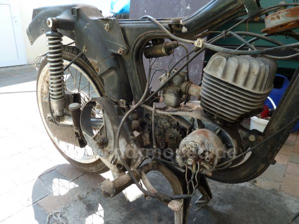

Jetzt noch eine Nahaufnahme vom Herzstück und anschließend Detailbilder zu meinen Fragen...
