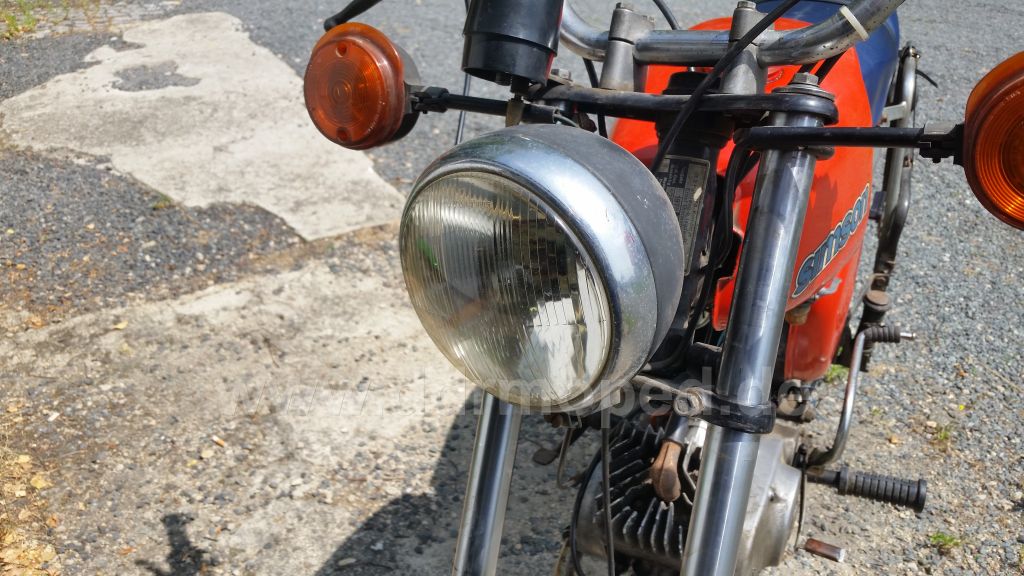

Blinkerhalterungen waren bis Anfang 76 schwarz.

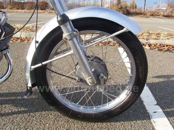

Bild ist von meiner 75er.
Gruß Sven

Kann ich bestätigen. Vorn und hinten schwarz.
Spätere 76er sogar vorn schon chrom.
Ab 77 vorn und hinten chrom.
Die lenkerendenstopfen gibts bei zweirad johnson suhl noch zu kaufen...
Bei dir fehlt doch einer, oder... ?!

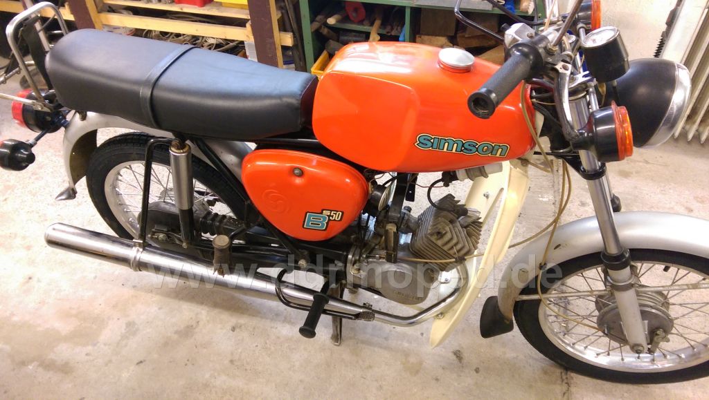

Hi,
Ich danke euch erstmal für eure Antworten, da bin ich ja froh wenn ich sage mal so gut wie fast alles noch original ist smile.gif
Die erste Bestellung habe ich heute getätigt mit dabei:
- SET: 2 Reifen 2.75-16 Heidenau K30 + Schläuche + Felgenband
- Bowdenzughalter für vorderes Schutzblech
- 1 Fußrastengummi in der alten Form
- Fußschalthebelgummi (mein jetziges besteht nur noch aus Klebeband ermm.gif )
- Gummidichtung für Rücklichtkappe
Was die Felgen betrifft so werde ich erstmal 2 Stück aus meinen Lager nehmen, diese sind zwar nicht einfach gekreutzt jedoch komplett neu aufgearbeit und noch aus DDR Zeiten. Mit der Zeit werde ich dann einfach gespeichte Felgen einbauen.
Den nun doch sehr verrosteten Krümmer werde ich wohl noch gegen einen gut gebrauchten tauschen, und wenn ich eine Beige Tachowelle bekomme werde ich diese auch noch tauschen.
Ein Lenkerstopfen fehlt das stimmt den werde ich noch mit bestellen , danke für den Hinweis smile.gif

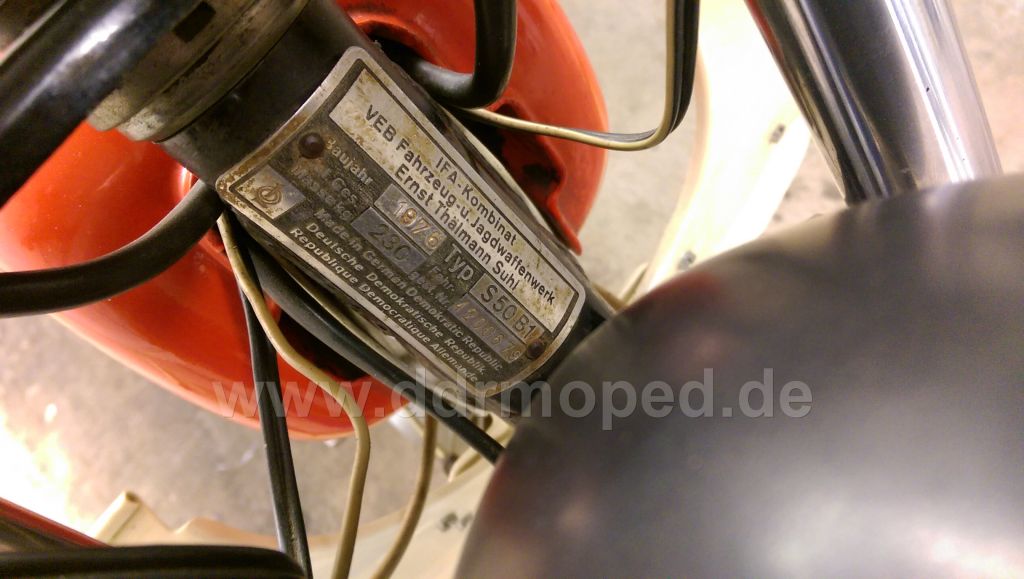

Anbei noch ein Bild des Typenschildes so lässt sich ja für euch leichter erkennen aus welchen Quartal die s50 stammt :-)
gruß webo

Nr 697 aus bj 76. Das ist sehr früh. Januar würd ich sagen...
Auf jeden Fall Quartal I

Hi,

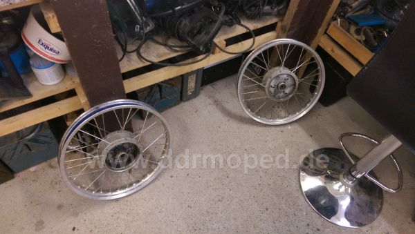

Wie es der Zufall so wollte bekam ich heute 2 einfach gekreutzte Felgen die sich noch in einen guten Zustand befinden (eine wurde schonmal neu eingespeicht).
Ansonsten habe ich heute noch das fehlende Fußrastengummi, Bowdenzughalter am Schutzblech sowie eine Rücklichtgummidichtung angebaut.
Eine Batterie hatte ich schon gekauft und heute befüllt sowie eingebaut, die Elektrik funktioniert einwandfrei bis auf die Blinker.
Diese leuchten durchgänging ich vermute stark das der Blinkgeber klebt aber ich habe ja noch ein paar neue aus DDR Zeiten da biggrin.gif darum werde ich mich morgen gleich noch kümmern.
Morgen werden dann ebenfalls die neuen K30 Reifen auf die "neuen" Felgen gezogen und eingebaut.

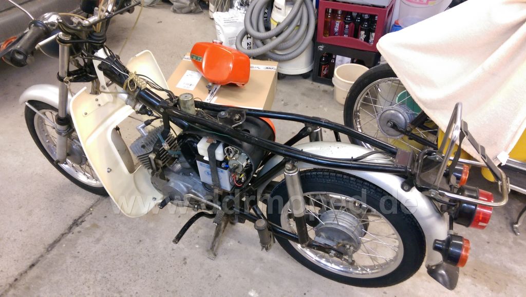

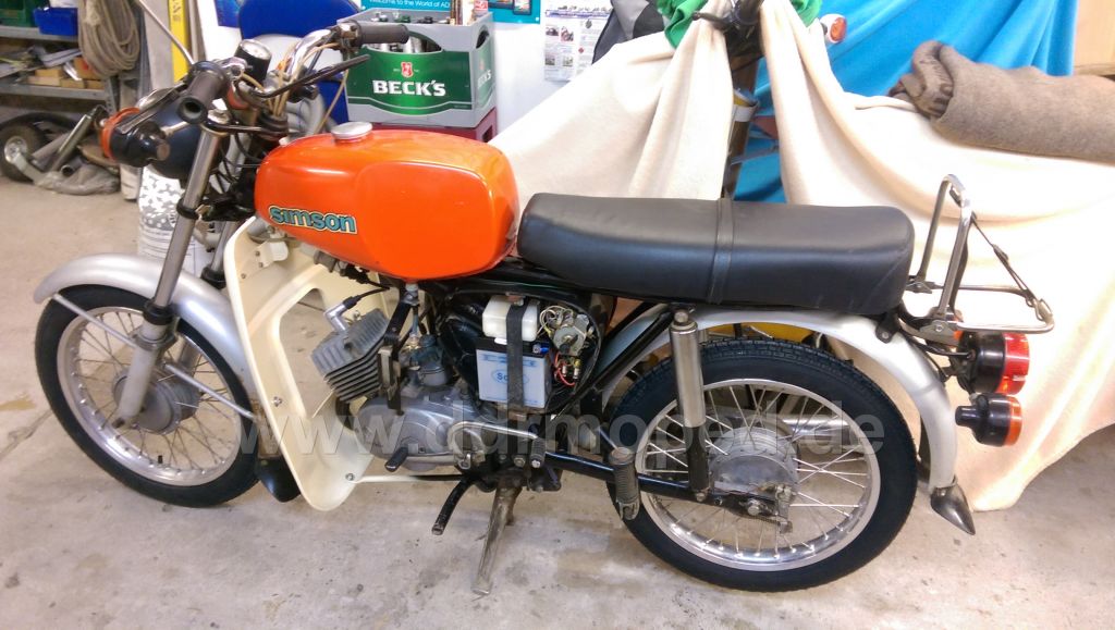

Nabend zusammen,

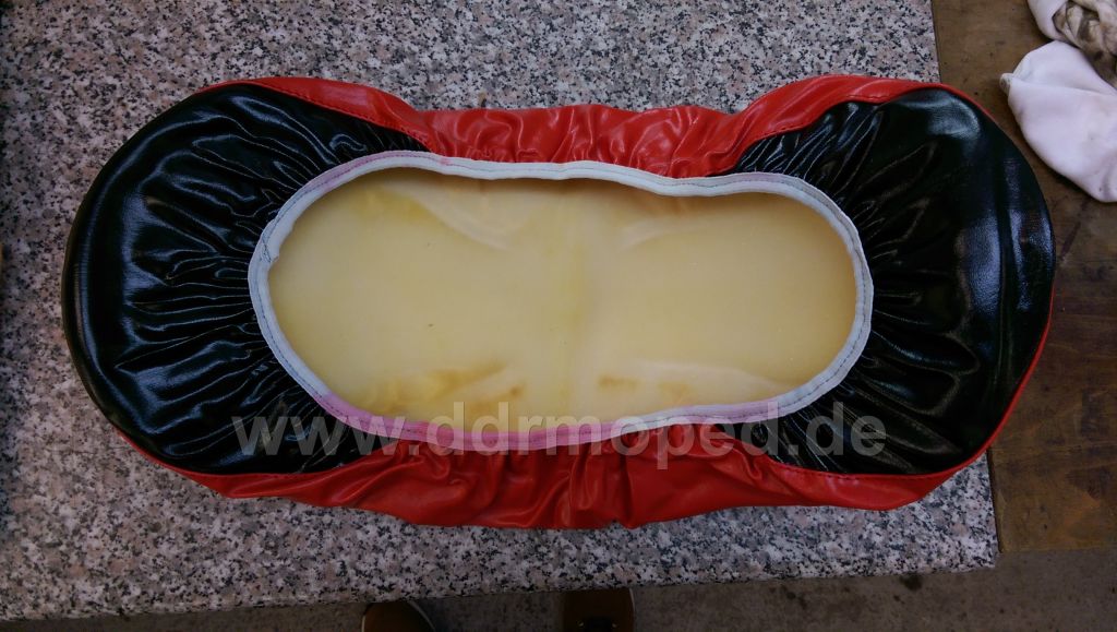

Heute war ich mal auf der Oldtema in Erfurt und habe für die s50 noch einen original verpackten Schonbezug gekauft biggrin.gif .
Den Blinkgeber habe ich mittlerweile auch gewechselt, ein paar neue aus DDR Zeiten hatte ich noch liegen nun blinkt sie wieder.
Ansonsten haben die "neuen" Räder auch ihren Platz gefunden, sowie ein neuer Krümmer aus DDR Lagerbestand.
Das Seitendeckelschloss sollte nun die kommende Woche auch wieder bei mir eintreffen .

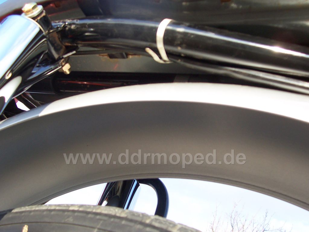

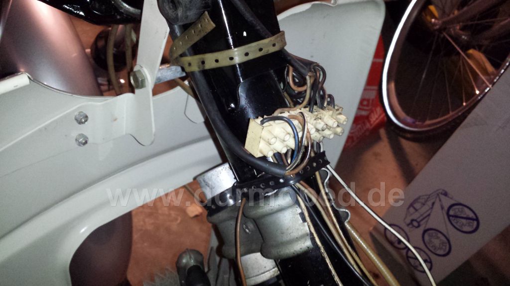

Ene Frage habe ich da noch, ist der Listenklemmstrang unter den Tank original so oder kommen da eigentlich Leitungsverbinder hin? Ich meine warum sollte das jemand umbauen aber man weiß ja nie.
Ich lasse mal Bilder sprechen.
Gruß webo

Schonbezug

@ m@ngo das schaut fast ähnlich aus wie bei mir dann schätze ich mal das das doch original so war hmm.gif
Denn warum sollte das jemand damals umgebaut haben
