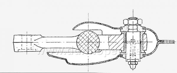

Mein großes Problem, was ich schon lange versuche wegzubekommen, ist: das Vorderrad kippt beim einschlagen immer an die Gabel ran! Links mehr als rechts. Ich habe an der Radaufnahme bereits alles erneuert: beide Sorten Gummi und die Bolzen. Da ich immer noch ein kleines Spiel zwischen Bolzen und Buchsen habe, sind jetzt wohl die Buchsen fällig, oder?
Kann ich die selbst wechseln, oder sind die eingepresst?

Die Buchsen (jetzt aus Kunststoff) kannst Du selbst am Schraubstock eindrücken. Anschließend musst Du sie mit einer verstellbaren Reibahle so aufreiben, dass Deine Bolzen saugend reingehen.
Geschrieben am: 16.01.2016, 16:04
Durch die 26" Räder ist das beim SR 1 immer etwas ein Problem. Der Einbau der Schwinghebel sollte daher absolut im Toleranzbereich erfolgen. wink.gif
Es kann aber auch an zu weichen Gummipuffern liegen. Es gab mal eine Serie, die waren viel zu pappig. cry.gif Mit diesen Dingern gab es sogar beim SR 2 Probleme mit der Radführung. ohmy.gif

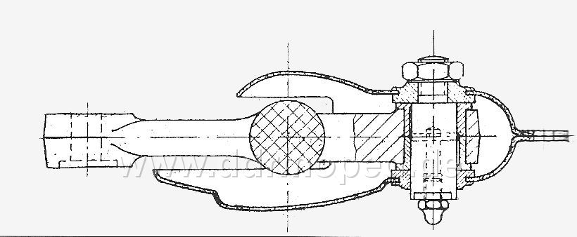

Schau dir noch einmal die Explosionszeichnungen genauer an. Ich erinnere mich leider nicht mehr so genau. Die Lösung lag in der richtigen Montage und nicht in neuen Teilen. Es müssen die richtigen Scheiben, der richtige Konus, die richtigen Muttern in der richtigen Reihenfolge usw.
