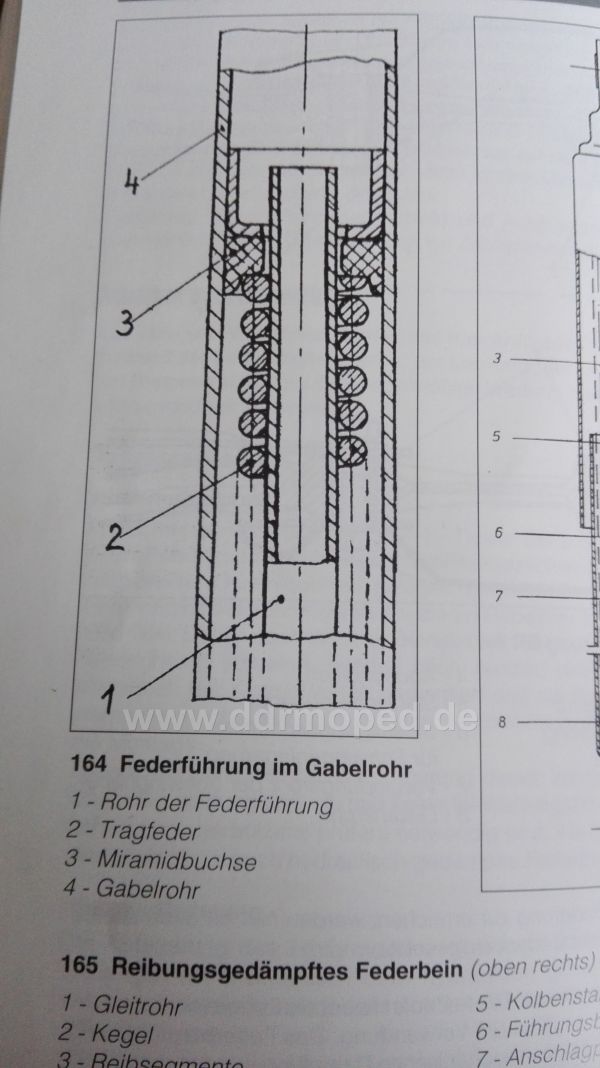

Hallo ich suche die Miramidbuchsen der Vorderadfederung Bezugsadresse ,Maße oder Alternative.Hier noch ein paar Bilder.

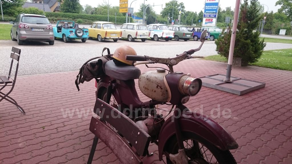

Spatz Nummer 1 mit viel Patina
Geschrieben am: 20.01.2016, 15:48
QUOTE (dannyG @ 20.01.2016, 14:47)

QUOTE (dannyG @ 20.01.2016, 13:42)
Hallo ich suche die Miramidbuchsen der Vorderadfederung ...
Bleibt wohl nur Selberdrehen aus Bronze (Messing) oder Pertinax.

Hat sich schon erledigt hatte unter der Falschen Bezeichnung gesucht Gegenlagerbuchse laut Ersatzteilliste gibts bei verschiedenen Händlern .

Wie holt man eigentlich die alten Buchsen am besten aus der Gabel raus?
Sperberhaftes
Geschrieben am: 27.01.2016, 23:11
Beiträge: 615
Mitgliedsnummer.: 2376
Mitglied seit: 22.06.2009
Ich habe einen Heißluftföhn auf "voller Pulle" ein paar Sekunden in die Gabelrohre gehalten.
Die Miramidbuchse wird dann ja weich und lässt mit einem passenden Drahthaken und einer Taschenlampe aus dem Gabelrohr angeln.
Die Buchse sollte man aber auf keinen Fall zu lange erwärmen, wenn das Miramid nämlich weich
wie Knete wird, schmiert man bestimmt alles nur noch im Gabelrohr breit und hat umso mehr Arbeit.
Und Danny?: auf dem ersten Foto wo man deinen Spatz sieht, ist mir im Hintergrund an der Scheune dieser Stationärmotor "Typ EL" mit Anbaugerät aufgefallen.
Sieht auf jeden Fall sehr interessant aus und ich würde mich freuen wenn du davon nochmal ein Foto aus nächster Nähe machen könntest.

Ja hast du gut erkannt ist ein el 65, Orginal war es vermutlich mal ein Ramme umgebaut zum Frosch(Hopser) nicht sehr efektiv aber es funktioniert habe noch ein Orginal was mit zwei Mann bedient werden muß, nur der Motor hat Zinkfrass so wie es manchmal an alten Vergasern oder Benzinhähnen auftritt (wenn noch Einer ein hat).
