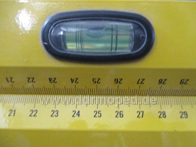

wink.gif Kann ich, glaube ich, so lassen.
subfossil
Geschrieben am: 29.04.2016, 13:10
Beiträge: 2990
Mitgliedsnummer.: 4240
Mitglied seit: 24.02.2011
Mfg Nico
Geschrieben am: 29.04.2016, 13:40
Wo hat man denn im Straßenverkehr 100% waagerechten Boden?
Ich lass es so. Damit kann ich leben.

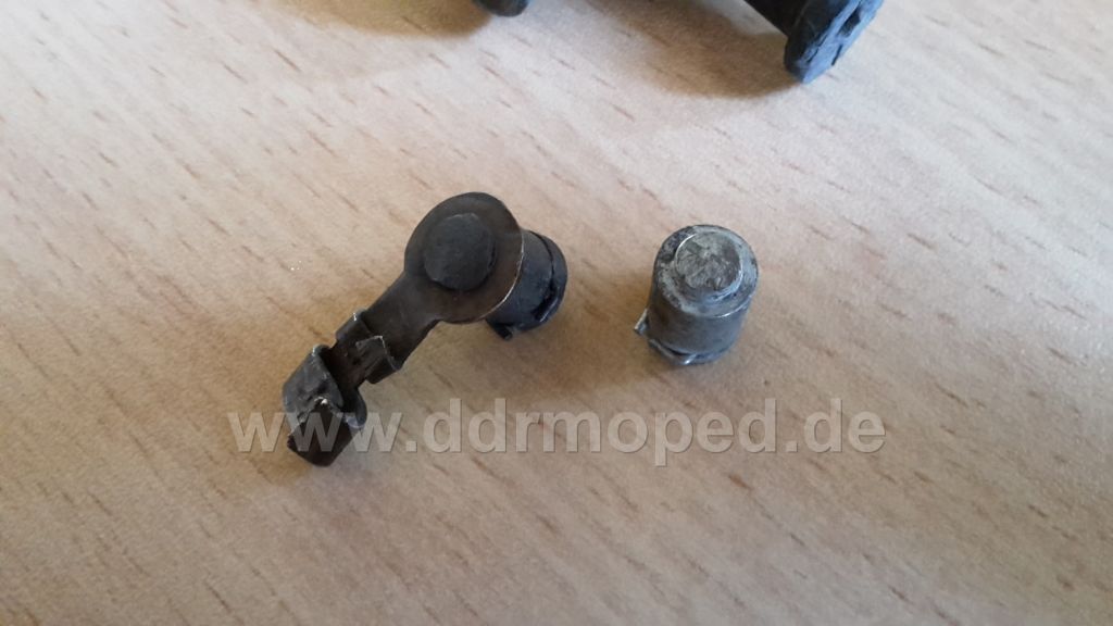

thumbsup.gif Großen Dank an den Simsonsammler für den Link zur" Tonne",und der Erklärung von dir Andi,der Schwalbefred fetzt! _clap_1.gif Andi,ich schliesse mich gerne mal mit Dir kurz,nächste Woche ist ja langes WE,vielleicht kommst da mal zu mir?
Ich bin nur noch am raten,wie die Verbindung zur -ich nenne es lieber Steckhülse-wohl war,beim Anbieter im Netzt sieht es aus wie gelötet.
Aber das Teil scheint aus normalen unbehandeltem Stahl zu sein,der sich als Löt-Verbindung mit einem Elektrisch leitenentem Material wie Kupfer nicht wirklich gehört.
Das weiß ich als Elektriker und die TGL Vorschriften von damals haben so eine unproffesionelle Lötverbindung sicherlich auch nicht erlaubt. Wie gesagt, Vermutlich. hmm.gif
Ich nehme mal an,das der Kabelschuh eigentlich schlicht oben drauf geschraubt sein muss.
Im Link sieht man glaub ich innen einen Gewinderest von einer abgebrochenen Schraube z.b..
Geschrieben am: 29.04.2016, 20:58
Evtl. Freitag könnte ich mir die Fahrt zu Euch einrichten.
Mal sehen, ob die das Zeug bis dahin geliefert haben?!
Wenn mans in der Hand hält, lässt sich dann evtl. eher schlussfolgern, wie man beide Teile miteinander verbindet laugh.gif
Mfg Andi
Geschrieben am: 30.04.2016, 04:15
Ich mach euch noch ein Foto, dann sehr ihr wie es zusammen gehört. Der Ringschuh oder wie man das Teil nennt wo auf das Kabel kommt, wir hinten auf die Hülse gepresst, geklopft ich weiß gerade nicht wie ich das genau beschreiben soll. Ich denke das Foto erklärt es dann von selbst.
Gelötet war da normal nichts, aber die Idee ist nicht mal so dumm, denn so hält es vielleicht etwas besser. wink.gif
Geschrieben am: 30.04.2016, 05:57
QUOTE (SimsonSammler1234 @ 30.04.2016, 05:15)
Der Ringschuh wir hinten auf die Hülse gepresst, geklopft
So hab ich mir das gedacht.
Nochmals Danke, Jörg!
Mfg Andi
essiquäler
Geschrieben am: 30.04.2016, 08:00
Beiträge: 2713
Mitgliedsnummer.: 1154
Mitglied seit: 06.03.2008
Das wird vernietet.
Grüße Gerald
Geschrieben am: 30.04.2016, 08:26
Danke für das Bild, Gerald!
Kabelschuhe haben wir auf Arbeit, da kann ich mir wenn ich die Tonne habe, die passenden heraussuchen.
Mfg Andi

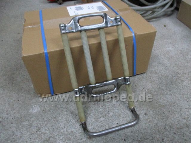

Gestern gabs ein kleines Päckchen von M@ngo - nochmal Danke an dieser Stelle.
Darin ein Gepäckträger.
Dieser hat anschließend gleich eine kleine Reinigungskur bekommen.
Mfg Andi
