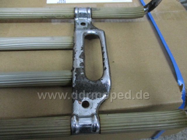

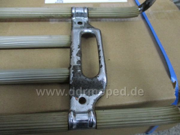

Leider war der Chrom an manchen Stellen schon etwas lose.
Diese Stellen habe ich im Anschluss mit Owartol versiegelt.
Für mein Patina Aufbau ist mir der Zustand ausreichend genug.
Mfg Andi

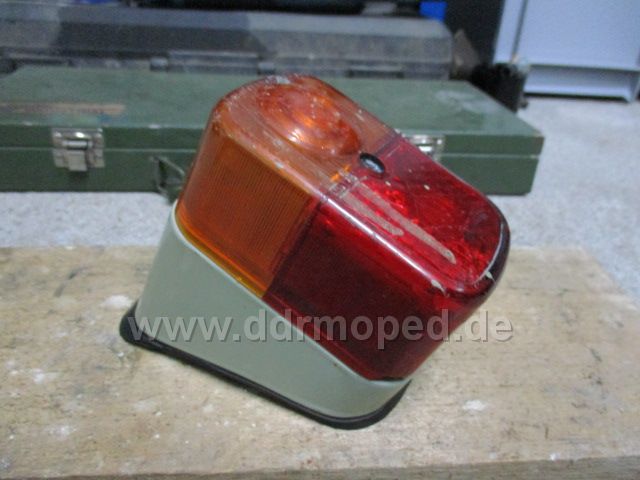

Und das Rücklicht habe ich mal probehalber zusammen geschraubt.
Sieht gut aus.
Das tundragraue Gehäuse ist ein originales Neuteil.
Die Kappe könnte besser aussehen, aber lieber ein Originalteil als...

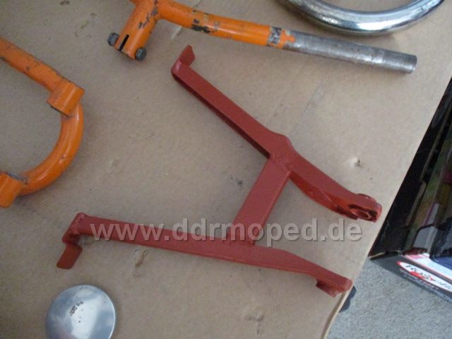

Ansonsten:

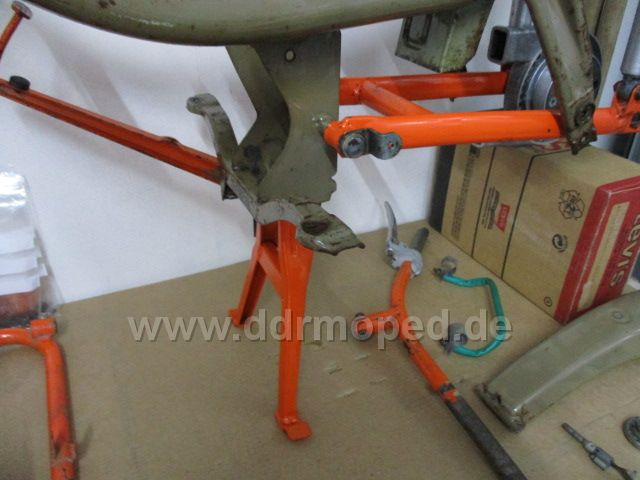

Ständer ist fertig für den Anstrich.
Mfg Andi

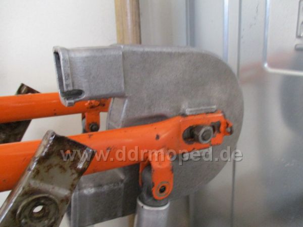

Entgegen meines ursprünglichen Planes und auf Anraten anderer User habe ich die Aluteile nicht glasperlenstrahlen lassen, sondern sie noch etwas gereinigt.
Mehr habe ich nicht rausholen können.
Da aber die Lackteile nicht perfekt sind, müssen es die anderen Teile auch nicht unbedingt sein.
So sollte sich am Ende eine stimmigere Gesamtoptik eines benutzten Fahrzeuges ergeben.
Probemontage
Mfg Andi

Mit Stahlwolle verhelfe ich meinen Aluteilen immer wieder zu Glanz. Stahlen wäre auf jeden Fall fehl am Platz. thumbsup.gif
MfG Rico
Geschrieben am: 29.05.2016, 16:15
Schaut doch sehr gut aus der Alukettenkasten und passt super zum Rest. Würde auch nie was strahlen lassen. Ich mach alle Teile mit Nitrouniversalverdünnung und Pinsel sauber.
Geschrieben am: 29.05.2016, 16:35
QUOTE (SimsonSammler1234 @ 29.05.2016, 17:15)
Bei uns gibts nur entweder oder zu kaufen.
Also Nitro oder Universal.
Verdünnung hat mir aber auch schon viel geholfen.
Mfg Andi

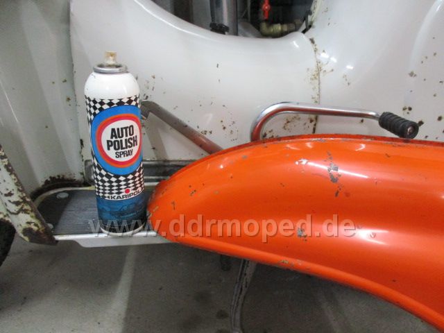

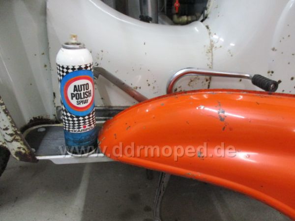

2 Stunden lang habe ich heute das vordere Schutzblech gestreichelt, um noch etwas aus dem toten Lack rauszuholen.
laugh.gif Wunderwaffe:
Geschrieben am: 01.06.2016, 17:40
Natürlich nicht mit Auto Polish, sondern damit.
Aber geht wie sau!

Ständer ist auch dran, nun steht sie auf eigenen Beinen...
