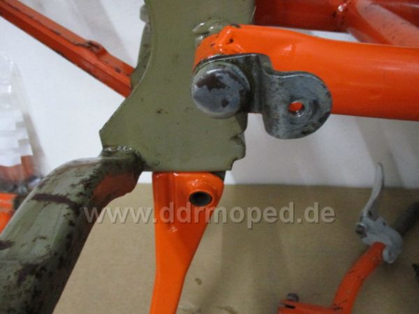

Die neue Farbe passt ganz gut zur "Alten"...
01.06.2016, 17:46
Die Farbe ist allerdings nicht vom Doc...
Aber angesichts der Farbbezeichnung konnte doch eigentlich gar nichts schief gehen
Mfg Andi

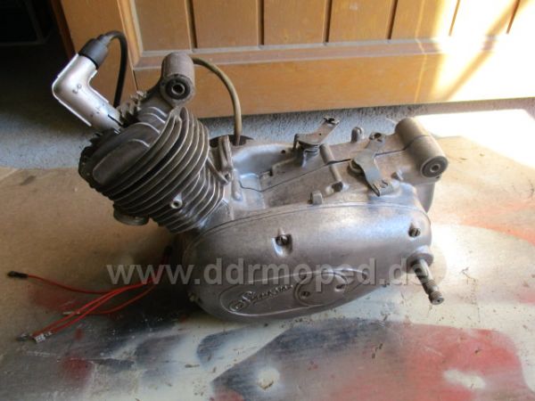

24.06.2016, 09:52
Das Herz ist zurück.
Der Zylinder ist auf 1. ÜM geschliffen ( 40,25 ) und mit DDR Megu Kolben ( neu ) bestückt.
24.06.2016, 09:55
Neue DDR Schrauben für den Kupplungsdeckel.
Die habe ich als Lehrling mitnehmen dürfen, als die Versuchsabteilung aufgelöst wurde.
11 Jahre lang habe ich sie jetzt schon rumliegen, jetzt kommen sie zum Einsatz
24.06.2016, 09:57

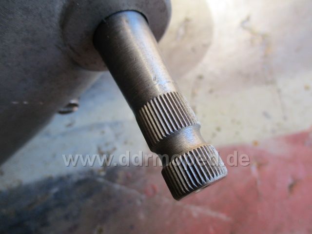

Ein Teil, was es eigentlich gar nicht mehr zu kaufen gibt.
NOS Kickstarterwelle, beidseitig feinverzahnt für Handschaltung.
24.06.2016, 09:58

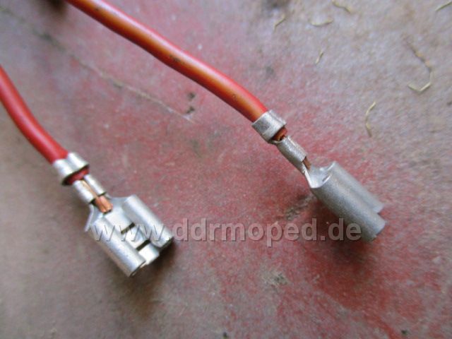

Gute Ergebnisse dank gutem Werkzeug
Kabelschuhe auch DDR Ware.
24.06.2016, 10:00
Hier kommt die Braut, hier kommt....
Hochzeit.

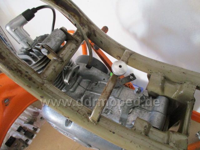

24.06.2016, 10:01

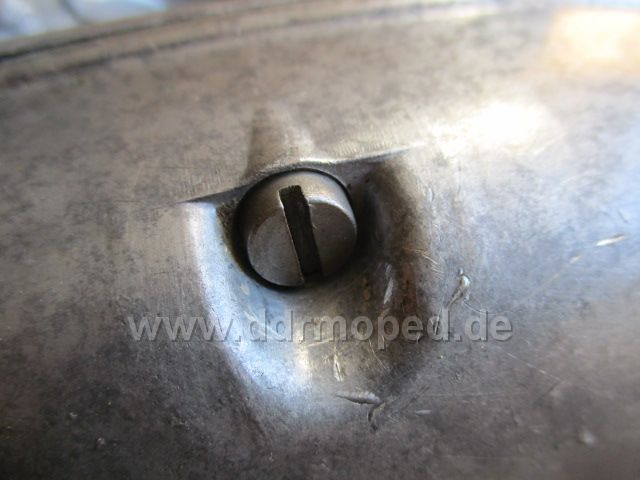

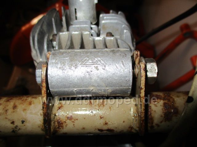

24.06.2016, 10:03
Gibt es auch breite Zylinderdeckel oder gibts hier noch eine Abstandshülse
"Ranziehen" wollte ich die Lasche mit der Schraube erstmal nicht.
Mfg Andi
24.06.2016, 11:42
Beiträge: 4435
Pack rechts und links neben die Buchsen jeweils eine passende 8'er Unterlegscheibe bei (oder auch zwei).
24.06.2016, 11:48
Das wäre Option B, aber ich möchte ja gern wissen, wie es hier original hingehört.
Mfg Andi
kradschütze
24.06.2016, 12:05
Beiträge: 1481
Mitgliedsnummer.: 6158
Mitglied seit: 27.01.2013
Da müssen zwei Scheiben dazwischen und als Sicherung eine Zahnscheibe. Ein Blick in den Ersatzteilkatalog 1966 von den Spaltern.
Gruß, Sven
24.06.2016, 13:51
(kradschütze @ 24.06.2016, 13:05)
Danke. Die Zahnscheibe habe ich dran. Sieht man auf dem Bild schlecht.
So einen Teilekatalog könnte ich wahrscheinlich noch gut gebrauchen.
Habe es gefunden ( den Katalog online ).
Das sind doch auch nur Menschen mit dem gleichen Hobby.
Mfg Andi

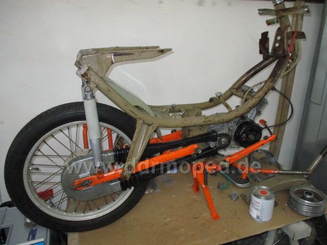

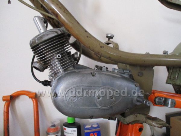

24.06.2016, 14:05
Bei der Wärme traut man sich ja gar nicht raus, nichtmal zum UT
Also Schrauben wir ein bisschen.
Das Rad dient nur als Platzhalter, Speichen für die Räder habe ich gestern erst bestellt.
