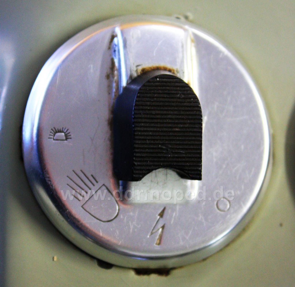

Ich muss mal an der Stelle was zur 64er Schwalbe fragen, ich werde noch wahnsinnig, wenn ich nicht bald mal einen Vergleich sehe.
Woran unterscheiden sich die Sympole der Zündschalterabdeckung gegenüber späteren Abdeckungen mit denselben Sympolen?
Bitte mit einem klaren Foto antworten. Die Suchfunktion ist echt bescheiden hier, da kommen hunderte Beiträge hoch,wo überall das gesuchte Wort drinne steht.
Und den 64er Restaurationsleitfaden muss man auch erst komplett durchblättern, und nach 110 Seiten merkt man, das nicht ein deutliches Bild vorhanden ist, echt ärgerlich. cry.gif
Ich suche das kleine Aludingens, ich habe damals (blöderweise) das Originale entsorgt, da es zu sehr zerkratzt war. Und auf Teilemärkten liegen edliche rum, ich kenne nur nicht den Underschied. Ich habe ein bissel 64er KR51 Zeugs da, falls lieber getauscht werden will. (ein Kickstarter ist aber leider nicht dabei,Andi.... unsure.gif )
Danke,mfg Enrico

Ich kann bei Gelegenheit mal alle schrottigen und verbrauchten Abdeckungen zusammenkratzen und fotografieren. Worin genau der Unteschied liegt, weis ich aus dem Stehgreif auch nicht.
Aber ich glaube das Standlicht-Symbol ist bei einigen schräg, bei anderen gerade angebracht.
Ich such mal und knipse. Wenn nicht ein anderer schneller ist.
Mfg Andi

Das rechte ist von 64
Grüße Gerald

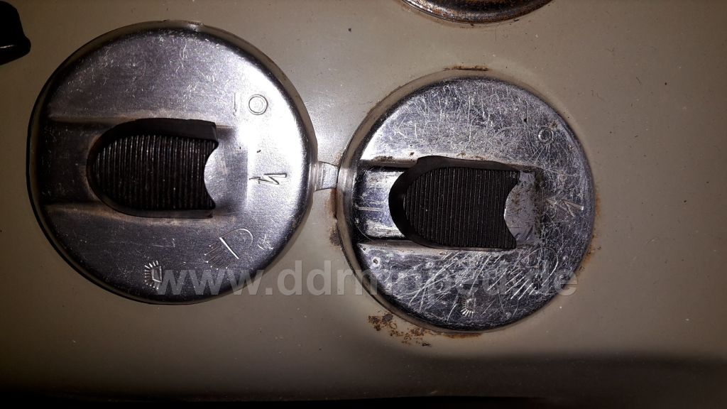

Geschrieben am: 04.10.2016, 17:35
Der schräge Blitz "eingeschaltete Zündung" ?! Sonst erkenn ich vor lauter Kratzern nix ph34r.gif
Werd mal mein Altmetall durchkramen.
War das nur 64 so, oder kann man das auf mehrere Jahre eingrenzen?!
Mfg Andi
essiquäler
Geschrieben am: 04.10.2016, 17:38
Beiträge: 2713
Mitgliedsnummer.: 1154
Mitglied seit: 06.03.2008
Mach mal das Bild größer
Grüße Gerald
Geschrieben am: 04.10.2016, 17:45
Hab ich schon. Ist das jetzt der Punkt in meinem Leben, ab dem ich ne Brille brauch _uhm.gif weep.gif
Täuscht das, oder ist der Gesamtdurchmesser etwas kleiner?
Bitte hilf mir auf die Sprünge, der Enno wartet auch schon gespannt tongue.gif
Mfg Andi
essiquäler
Geschrieben am: 04.10.2016, 17:58
Beiträge: 2713
Der Ø ist gleich. Die Parkleuchte ist kleiner und das Licht größer. Der Kreis Stellung AUS ist auch kleiner. Und wie du selbst schon erkannt hast, der Blitz ist schräg.
Ich kann dir aber nicht sagen, ob es 65 auch noch so war, weil ich da kein Fahrzeug habe.
Grüße Gerald
Geschrieben am: 04.10.2016, 18:11
DANKE!
Dadurch, dass die verkratzt ist, sieht man die Feinheiten schlecht.
Werde mal durchgucken, ob sich was findet.
Mfg Andi

Für den Anfang schon mal ganz gut, bitte noch etwas weniger Belichtung und schon kann auch ich Brillenträger was erkennen. wink.gif
Geschrieben am: 04.10.2016, 18:49
Mfg Andi

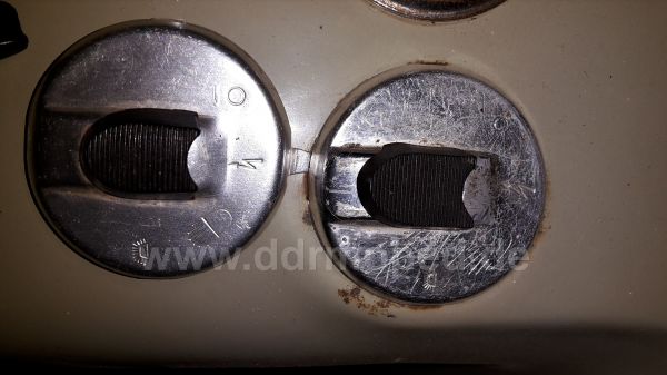

Geschrieben am: 05.10.2016, 09:36
Beiträge: 206
Mitgliedsnummer.: 6834
Mitglied seit: 27.09.2013
hier mal ein Bild ohne Blitz.
Sonnige Grüße aus dem hohen Norden
Achim

Geschrieben am: 05.10.2016, 14:10
Mfg Andi
