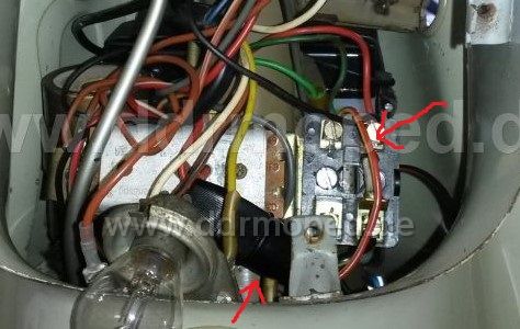

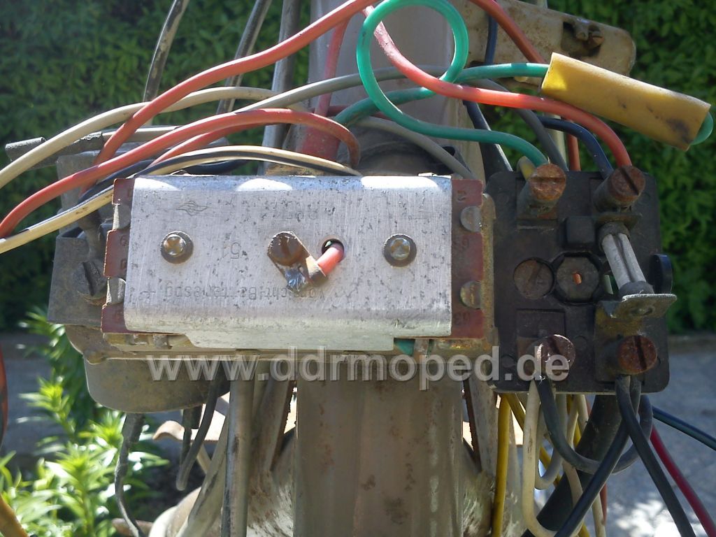

QUOTE (essiquäler @ 02.12.2016, 22:32)
Die Sicherung ist falsch angebracht.
Die Sicherung hängt in der Lampenmaske drin, keine Sorge. Habe sie nur fürs Foto "rausgeholt"

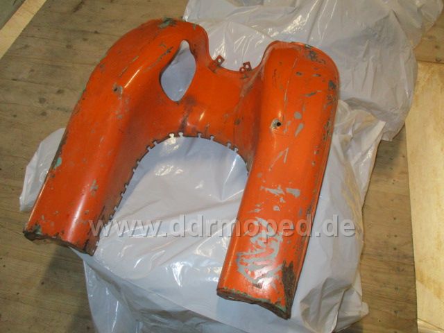

Kradschütze, da ist überhaupt nichts gerissen.
Geschrieben am: 03.12.2016, 11:14

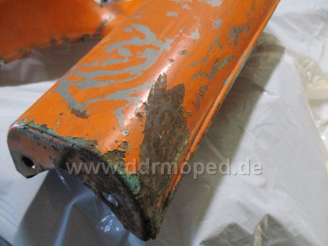

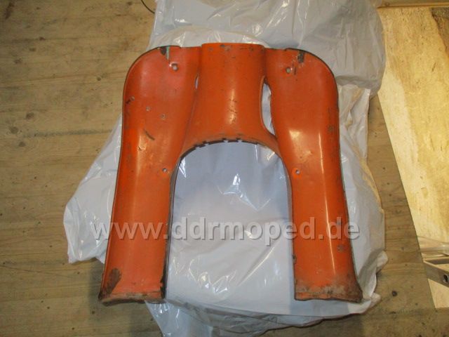

Auf den ersten Blick ok,...
Geschrieben am: 03.12.2016, 11:15
aber... nachlackiert.
Geschrieben am: 03.12.2016, 11:16
Die Vorderseite sieht furchtbar aus.
Geschrieben am: 03.12.2016, 11:17
Geschrieben am: 03.12.2016, 11:18
Die Aufnahme fürs Trittbrett muss auch wieder angebraten werden. rolleyes.gif
Geschrieben am: 03.12.2016, 11:20
Ich bin gedanklich an dem Punkt, das Knieblech strahlen und lackieren zu lassen. Anschließend ne Woche hinten in Transporter rein ( ohne Unterlage ) zur optischen Anpassung an den Rest vom Moped und dann dranschrauben.
Ich vermute mal, dass keiner hier in der Lage ist, mir ein passendes Knieblech anbieten zu können?!
Mfg Andi

Und keine Roten Kabel.
Grüße Gerald
Geschrieben am: 03.12.2016, 13:04

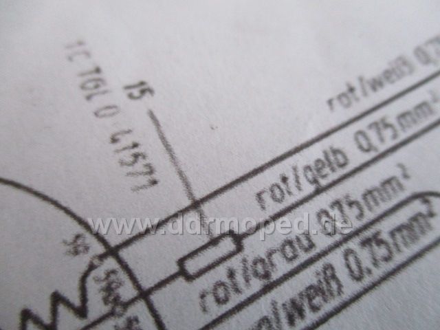

Auf dem Schaltplan sind die Kabel aber als rot/gelb bezeichnet. Das Innenleben sieht auch original aus, also der "Kontakt" am Kabelende.
Ich habe auch extra von Manu und Enno ein Bild angefordert. Bei denen sitzt diese Sicherung auch in der Lampenmaske, neben der Ladeanlage.
Edit: Bild angehängt. Nr. 15 ist besagte Sicherung.
Mfg Andi

Ist farblich gesehen wurscht, für uns war auch der Schaltplan vorgebend, und rankommen im Bedarfsfall will man ja auch. huh.gif Von Werk aus muss es wohl gelb gewesen sein. Oben links der Anschluss hat ein gelbes Kabel, was es im Plan nicht gibt.
Ist übrigens ein feines Moped, die Farbe gefällt mir sehr, machst Du fein, Andreas! thumbsup.gif
Geschrieben am: 03.12.2016, 15:32
Meine Elektrik habe ich ja getrennt vom Moped gekauft. Gab nix dazu.
Und bei dem was ich jetzt habe, sind die Farben wie im Schaltplan.
Sicherungshalter ist der richtige, Ladeanlage auch.
Aber ist mir auch Wurscht. Ich hab den Kabelsalat soweit zusammen, bleibt jetzt so.
Mfg Andi
Geschrieben am: 03.12.2016, 17:18
Ich habe grade mal das Bild rausgesucht, was mir Enno damals gemacht hat.
!!das Kabel ist rot/gelb!! laugh.gif
Mfg Andi

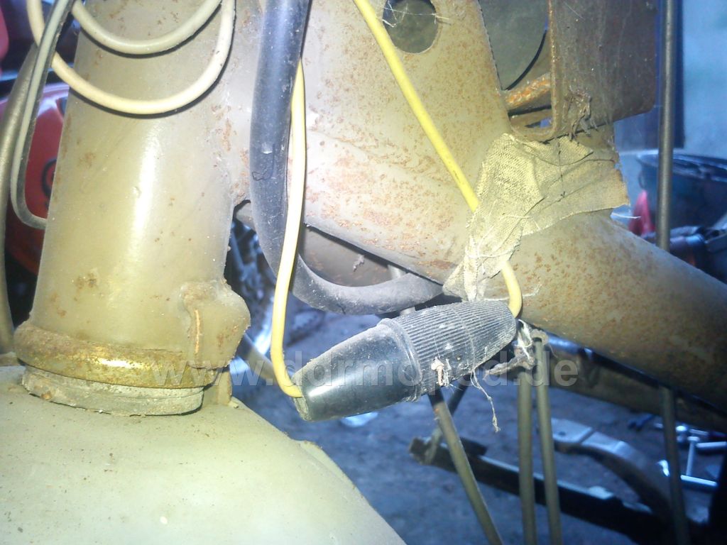

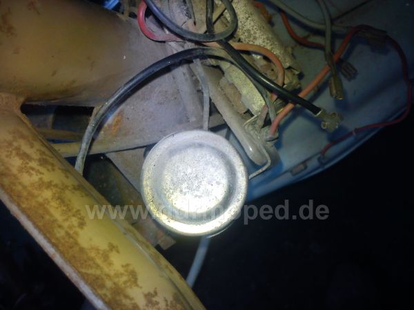

Ich habe noch was,das Gehäuse von den Blinkgeber
Grüße Gerald
ENIGMA
Geschrieben am: 04.12.2016, 08:29
Beiträge: 2439
Mitgliedsnummer.: 2215
Mitglied seit: 11.05.2009
Das sehe ich nun auch zum ersten Mal. hmm.gif Aluminium, wie?
Also wieder mal eines der seltenen Teile der frühen 64er KR51, die bei mir schon gar nicht mehr dran waren. Ein deutlicheres Bild von der Seite wäre lieb, das steigert die Suche danach beim nächsten Teilemarkt Besuch. laugh.gif
Andreas: Unser Moped war zu 98% beim Kauf Gott sei Dank unverbastelt, wurde sehr früh stillgelegt und nur aus zweiter Hand.
Es muss aber mal in den 70ern einige Änderungen aus was weiss ich für Gründen u.a. in der Elektrik der Lampenmaske gegeben haben.
Der Tacho war der flache weisse Standard wie hunderttausend später verbaut, das Zündschloss mit Leerlauflampe von 1974 (aber ohne Loch in der Maske),ein späterer schwarzer Sicherungshalter für Flachsteckkontakte und einige Kabel waren primitiv zusammen geflickt und isoliert. Dazu ein Star Seitendeckelgitter, der nun in deinem Besitz ist wink.gif und ein Polrad Herstellungsjahr 65.
Ich habe mir dann Mühe gegeben, alles wieder in den Urzustand zurück zu bauen, deshalb gibt es kleine aber wirklich unwesentliche Unterschiede zu Gerald's Bilder. Seine Bilder sind also "unverfälscht" und wer ein Originalfetischist ist, kann sich gerne lieber daran orientieren.
