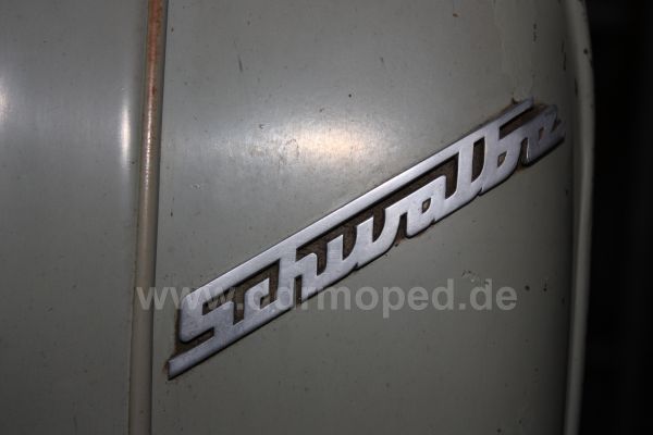

Das mit dem Schriftzug lässt mir keine Ruhe.
Bei Tundragrau und Pastellweiß ist es klar, da sich der silberne Schriftzug farblich kaum abheben würde.
Habe beide Farben da und beide mit goldenem Schriftzug.
Bei der Orange bin ich mir nicht sicher.
Mfg Andi

Hier mal ein Bild von meiner unverbastelten Schwalbe...

Hatt niemand angezweifelt, das es 64 auch silber gab.
Andi, es ist doch auch wurscht, welche Farbe dein Emplem haben müsste, mache doch das drann was Dir gefällt, es scheint beides gegeben zu haben.
