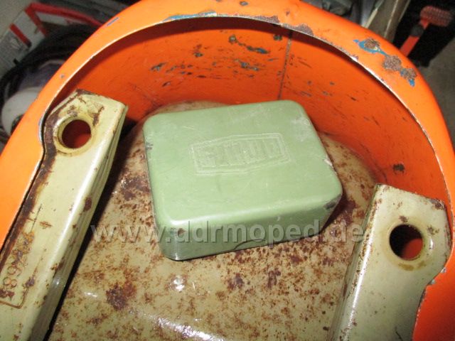

GLÜWO Kasten, für den Fall das sich was kaputt steht..
Unterm Panzer ist alles mit transparentem Konservierungswachs eingesprüht.
Mfg Andi

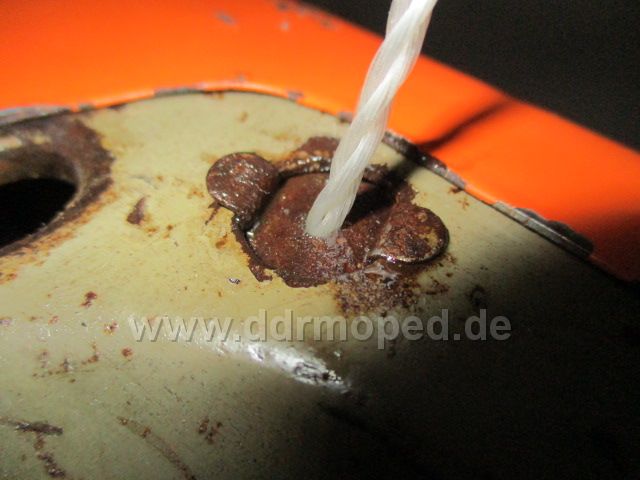

Nochmal ne Nahaufnahme vom "Schnurhalter"

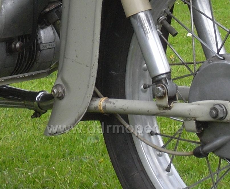

Gab es 64 schon das Lochband mit dem Knopf, oder wie wird der vordere Bremszug an der Schwinge befestigt? Wird er überhaupt an der 64er befestigt?
Mfg Andi

Ja das Lochband gab es schon...

Danke für das Beweisbild vom Lochband. Da werd ich mal eins dranknöpfen.
Mfg Andi

Ich habe hier einen Sattler, der hat die damals original verbauten Nieten noch als DDR Altbestand in seiner Werkstatt da, wenn du möchtest besorge ich dir gerne welche. Mir hat er eine Eigenbau Zange ausgeliehen, die ich natürlich nicht verschicken kann.
Das ist nichts anderes als eine Rohrzange, eine Seite der 2 Griffflächen war normal glatt, aber mit dickem hartem Leder beklebt zur Schonung des Niet Kopfes und die andere Spitz und leicht abgerundet zum ausrollen der 2 Nietpratzen. Kann man also selber leicht nachfertigen.
Guten Tag, gestern war ich wie versprochen beim Sattler, 10 Nieten sind nun bereits im Paket mit einem kleinem Extra zu Dir unterwegs, Andreas.
Ich hatte mit meinen 7 Jahre alten Touchscreen Telefon auch die gewünschte Bilder von der Zange gemacht, aber die sind so mies geworden, das kann ich dir nicht antun, die Kamera ist doch sehr bescheiden. Sie ist aber so simpel wie schon beschrieben, eine Seite Spitz zum spalten und die andere flach gepolstert für den Nietkopf.
Nur ein Tip noch: Wenn Du die Niete durch Aluleiste-Stoff-Blech Stoff gesteckt hast, dann lege eine M3 oder M4 Unterlegscheibe darunter bevor du sie auseinander spaltest, das verletzt das Gewebe darunter nicht und die Last wird besser verteit. Viel Erfolg!:thumbsup:

Danke, Enrico.
Ich denke, ich weiß, wie die Zange in etwa aussehen könnte.
Da bau ich mir was.
Danke für den Tip mit den Scheiben.
Ich werde berichten, wenn sich was tut.
