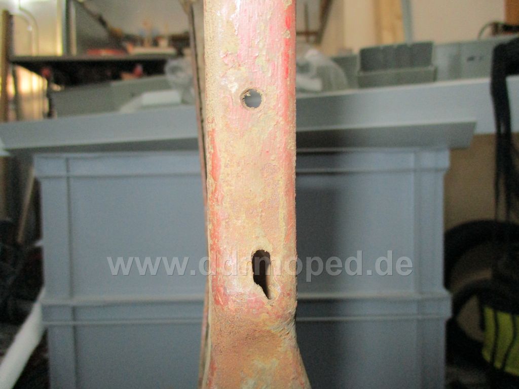

Das Langloch ist für die Ständerfeder gedacht, muss ich nur etwas mit dem Schweißgerät nacharbeiten.
Wozu ist das andere Loch? Ist es überhaupt original?

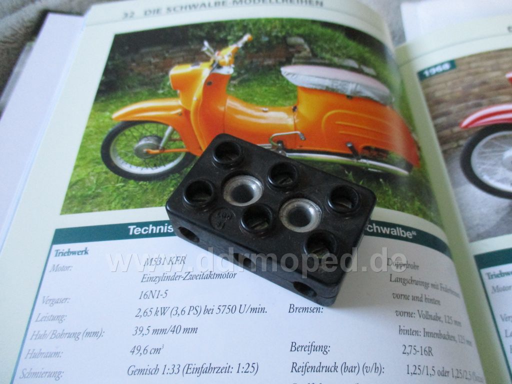

Und das gab es diese Woche noch:
Kabelverbinder für unter dem Panzer...
Geschrieben am: 28.01.2016, 16:15
Beiträge: 5648
War das nicht nur eine Lüsterklemme?
Geschrieben am: 28.01.2016, 16:25
Bei den frühen Vögeln muss das wohl so aussehen.
Als dann das Kabel nicht mehr im Rahmen geführt wurde, war dann die Lüsterklemme unterm Motortunnel.
Mfg Andi
Der|Homer
Geschrieben am: 28.01.2016, 17:14
Beiträge: 560
Mitgliedsnummer.: 4976
Mitglied seit: 05.11.2011
Wann waren denn die Kabel IM Rahmen geführt???
So eine Lüsterklemme habe ich persönlich noch nicht gesehen.

Geschrieben am: 28.01.2016, 17:41
Bei all denen die vorn im Rahmen das Loch für die Kabel haben...
Soll ich dir ein Bild von dem Loch machen???
Siehe auch im gepinnten 64er Schwalben Thread, Seite 27: Kabelverbinder.
Ich sehe auf den Seiten auch nirgends eine 64er, wo die Rücklichtkabel außen am Rahmen verlaufen.
Mfg Andi
Geschrieben am: 29.01.2016, 15:12
Kann mir bezüglich des Hauptständers keiner etwas sagen?
Das zweite Loch kann ich glaube ich zuschweißen.
Anschließend wird er noch sandgestrahlt und im Originalton, oder annähernd wink.gif , lackiert.
Mfg Andi

Loch kann zu und das untere ist ausgeleiert.
Gruß, Sven
Geschrieben am: 29.01.2016, 18:18
Ja, das von der Ständerfeder werde ich noch nacharbeiten. So kann man es nicht lassen. laugh.gif

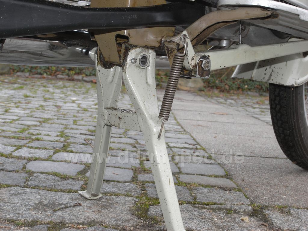

Hallo Andi,
der Stahlständer ist verbogen und sollte gerichtet werden. Das kleine Loch ist beim Schwalbe-Ständer nicht vorhanden. Der originale Ständerfuß ist auf der linken Seite nach außen hin verlängert, damit man den Ständer besser ausklappen kann. Auf deinen Fotos sehen die Füße gleich groß aus.Habe leider kein Bild vom Fuß.
Hier noch ein Bild von der eingeängten Stahlfeder.
Schöne Grüße
Achim
KR 51 1964
SR4-4 1972
KR 51/2L 1980
MZ ES 250/2 Gespann 1972/68
BMW R25/0 1950
BMW R75/5 1973
BMW K100 1986
Geschrieben am: 30.01.2016, 15:35
DAnke für das Bild.
Auf deinem Bild sieht der linke Fuß auch "klein" aus.
Kannst du mir etwas zu dam Abstand zwischen Ständer und Rahmen sagen?
Liegen bei dir beide Schenkel des Ständers am Rahmenrohr an?
Mfg Andi

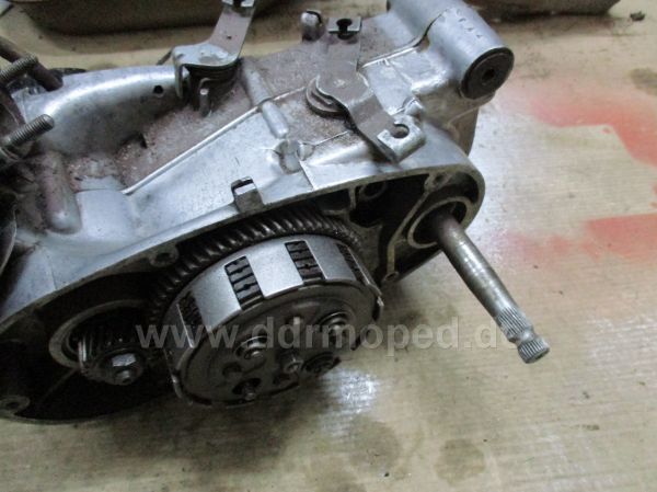

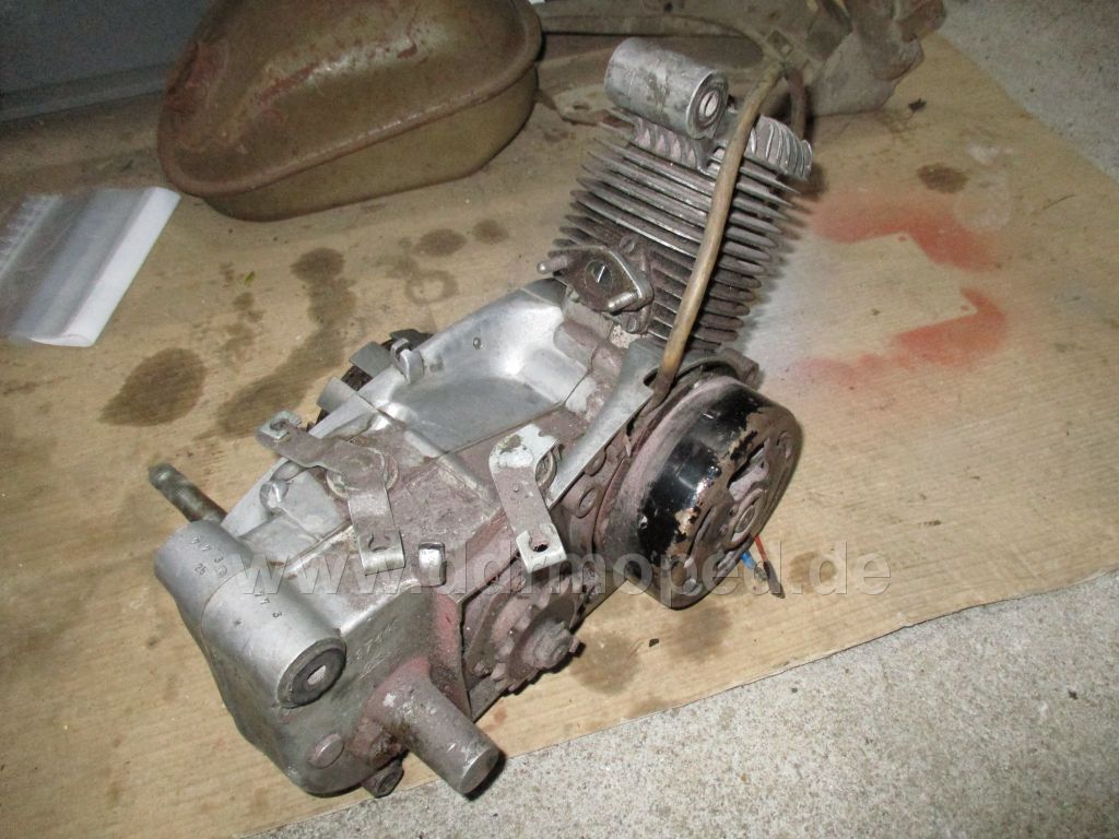

Da der Motor, den ich dazubekommen habe, komplett zerlegt und vermutlich auch nicht ganz vollständig ist, musste die Postfrau sich heute etwas abmühen laugh.gif
Meine Kickstarterwelle ist auch verschlissen, daher kam mir dieses Angebot ganz recht.
Es ist ein 65er mit 245...er Nummer, Dreiecksflansch und kompletter Zündung ( welche bei mir fehlt ) und einer guten Kickerwellenverzahnung. Sogar mit Kunststoff-Ablassschraube.
Mfg Andi

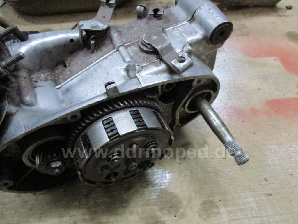

Geschrieben am: 30.01.2016, 17:28
Dreht und schaltet. Ich denke, ich hab nichts verkehrt gemacht.
