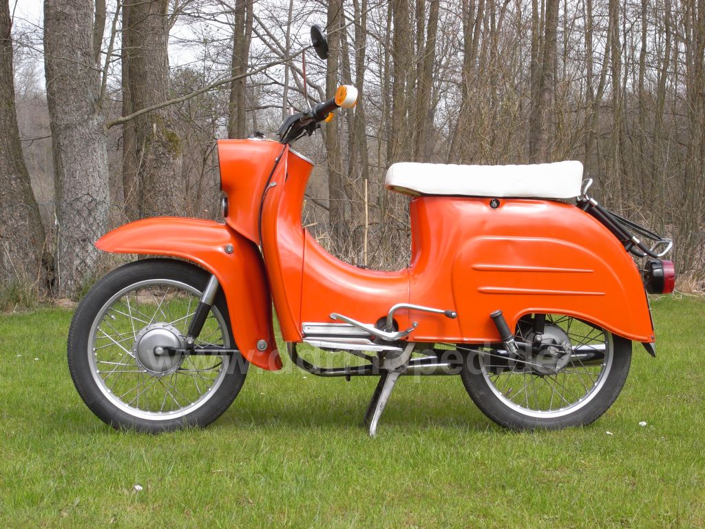

Das kann man sehen wie man möchte, aber ORANGE gab es nur 1964 und 65.

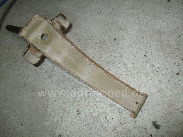

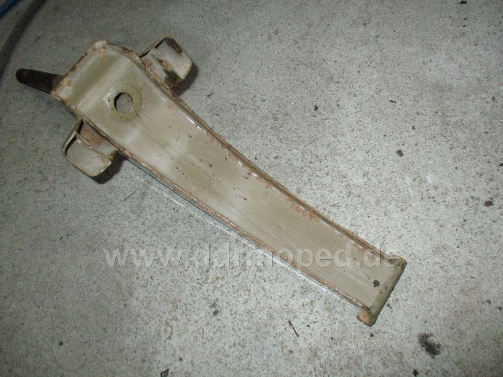

Gestern habe ich den Schwingenträger mal schön sauber gemacht...
Geschrieben am: 07.03.2016, 19:07

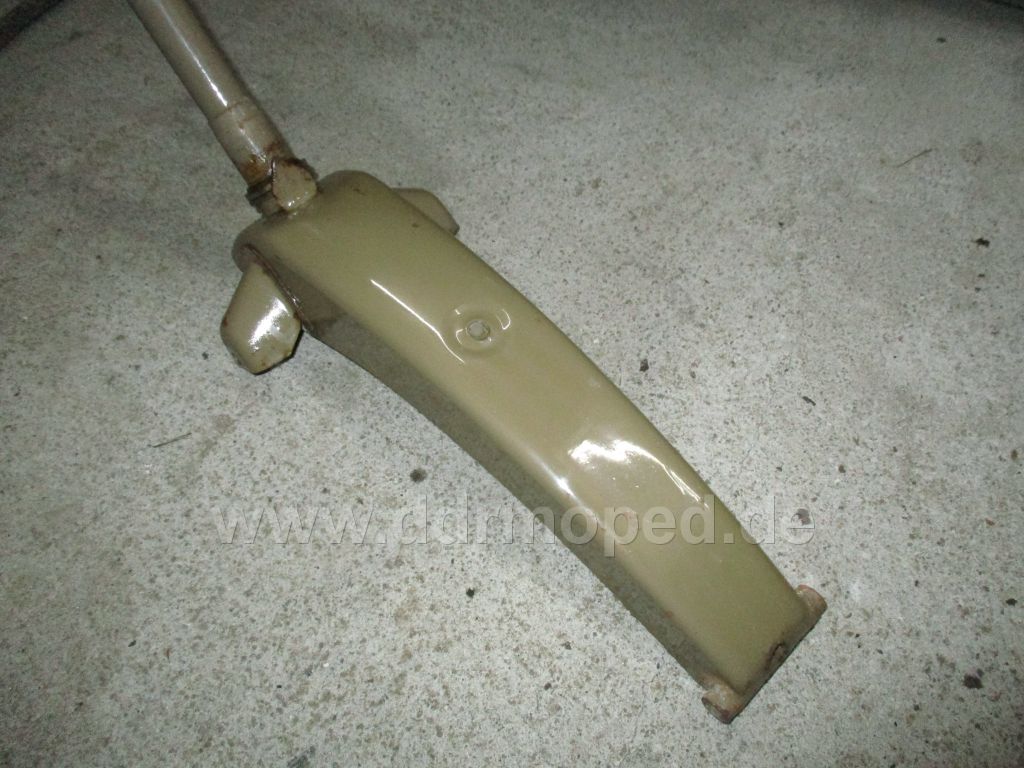

Innenseite:
Noch etwas Owatrol auf die etwas rostigen Stellen...

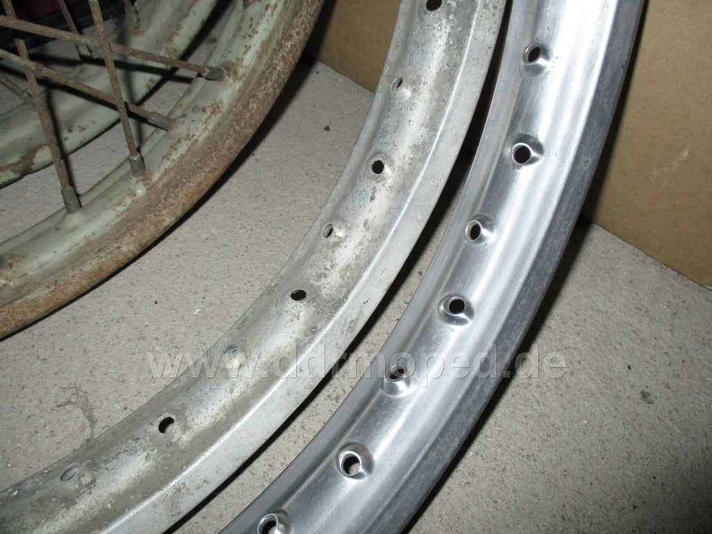

Und einen Felgenring hab ich auch noch geschafft...

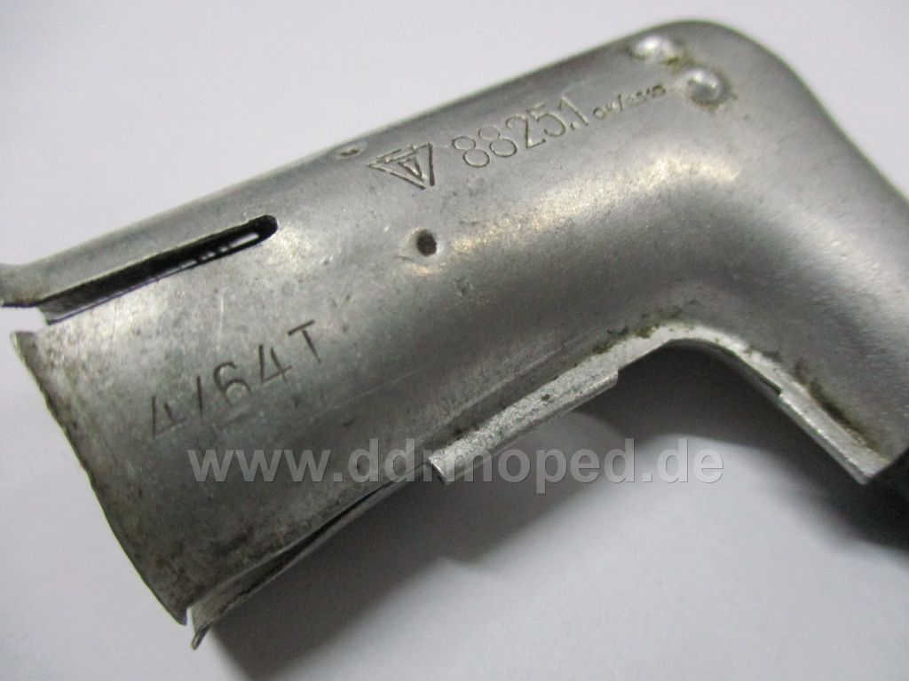

Wieder mal was neues:
Ein Kerzenstecker, passend zum Bj. 1964
Gabs die so bei Simson??
Mfg Andi
Muss ich demnächst glatt mal meine alten Stecker durchgucken.
