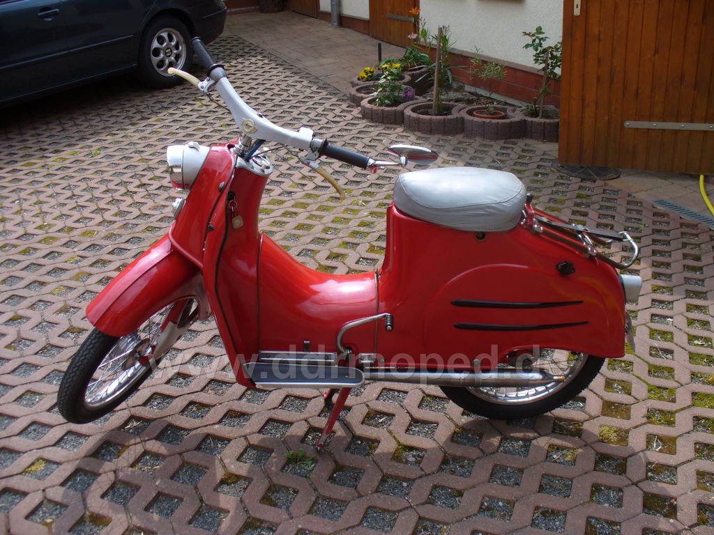

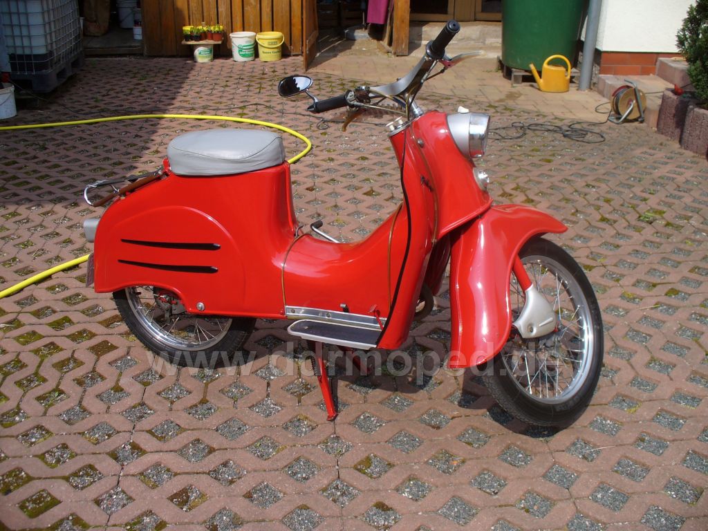

Mein Onkel hat zu DDR-Zeiten eine Simson Werkstatt unweit von Suhl gehabt (heute ein Zweiradgeschäft). Seit ich denken kann stand immer ein rot lackierter Kleinroller da in der Werkstatt, nur alle paar Jahre mal herausgeholt um ein paar Runden ums Karree zu drehen.
Als ich größer wurde und den Führerschein hatte, packte mich die Lust, die Kiste wieder fahrbereit zu machen. Im wesentlichen musste ein neuer Tank her, der alte war undicht. Sonst lief er sofort, und wie! thumbsup.gif

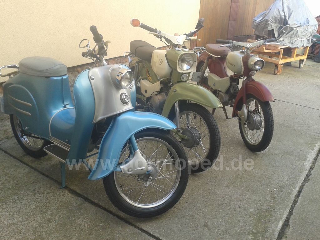

Aus den besten Teilen habe ich dann das Fahrzeug in Hammerschlag-Blau neu aufgebaut; so unten sieht er heute aus^^ Mir ist da schon aufgefallen dass doch recht viel an Teilen noch da ist..
Soo, und letztes Jahr, nach Studienende und auf der Suche nach neuen Projekten - da waaar doch was... cool.gif Hin zu meinem Onkel, aus allen möglichen Ecken Teile geborgen und siehe da, ein nahezu kompletter zweiter KR50 lag vor mir! Und das quasi für lau biggrin.gif
Da mein Cousin ja einen blauen hat, will ich diesen in dem relativ seltenen erikarot aufbauen.
Den Erstbesitzer beider (!) Roller sehe ich übrigens immer auf Treffen. Der erzählte mir dass die Fahrzeuge beide ursprünglich HS-blau waren, und dass zumindest der rote sehr hart schuften musste, was man ihm auch ansah... dry.gif

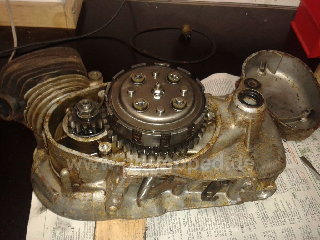

Alle Gehäuseschrauben bis auf eine einzige mussten aufgebohrt werden. Kurbelwelle völlig fest. Klauenverzahnung des Getriebes völlig fertig, genauso wie Kupplunkskorb... ohmy.gif

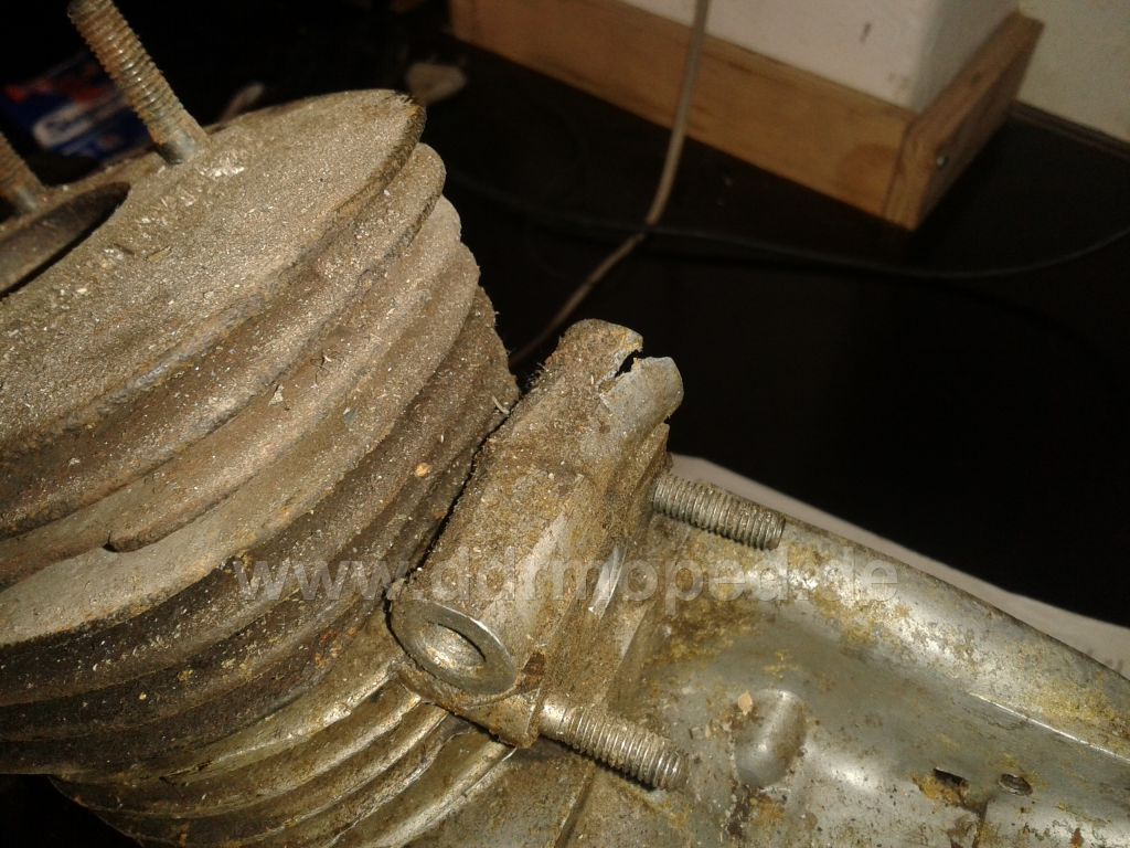

Wo der Kolben wohl abgeblieben ist..? Der Zylinder jedenfalls war bombenfest. Ich weiß noch nicht ob ich den wieder aufbereiten lasse.
